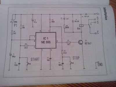

Hier ist der Schaltplan des Bauteils:
Markiert sind hier:
1: Der Kondensator der Ausgetauscht werden muss um die Zeit besser einstellen zu können. Je kleiner der Kondensator, um so Niedriger der Bereich in dem wir die Zeit einstellen.
2: An dieser Stelle verbauen wir statt des Schalters an der Seite des Schalters die Richtung Schaltkreis zeigen würde den Anschluss START des Triggers, sieht nächstes Bild
3: Auch hier verbauen wir statt des Schalters einen Kabelanschluss, Diesesmal Richtung Mehrstufen-Schalter.
Wir müssen an der Zerlegten Rapidstrike von dem 6 poligen Schalter der Rapidstrike Drei kabel von einer Seite ablöten, den Schaltkreis einlöten und am Ausgang des Schaltkreises an den Anschlüssen Ö S C wieder Anschließen
Den Anschluss GND Legen wir auf die Minusleitung unseres Akkus.
Markiert sind hier:
