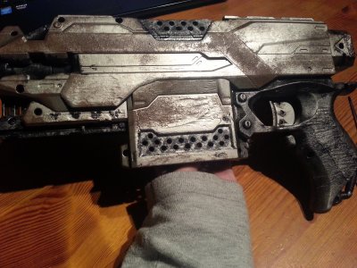

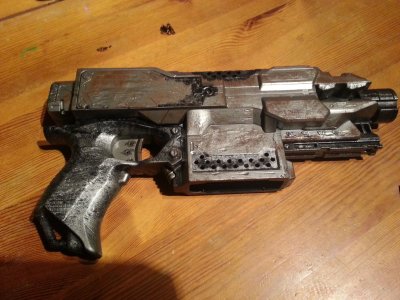

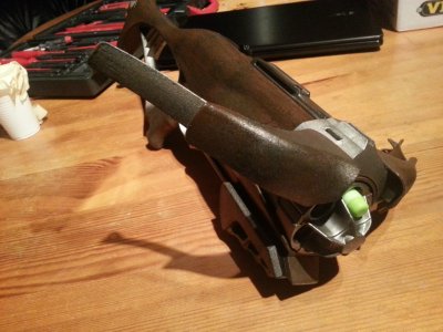

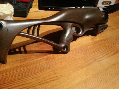

Hallo!
Da ich im malen immer mega miserabel war, gleichzeitig aber eine perfektionistische Ader habe, hab ich mich bisher nicht an Nerfguns rangewagt und die Arbeit von anderen machen lassen :D. Nun bin ich - natürlich furchtlos - in das kalte Becken gesprungen und hab gleich 2 Blaster bearbeitet.
Meine Vorraussetzungen eher bescheiden, meine Erfahrungen und Ideen gleich 0, habe ich nun 2 Tage durchgewerkelt und kann fast stolz meine Ergebnisse präsentieren.
Ich muss gestehen, meine Farbauswahl war aufgrund meiner nichtvorhandenen Erfahrung und Kommunikationsschwierigkeiten und Feiertags-ist-der-Baumarkt-zu-Problemen sehr gering. Beide Blaster wurden nur mit einer Braun (haselnussartig, weiß nicht mehr die Bezeichnung), Edelstahl und schwarz angemalt, was meiner Grundidee nicht ganz entsprochen hatte. Auch hatte ich von Sachen wie Holzoptik, wo realistisch Kratzer oder sonstige Spuren vorhanden sind, oder generell von irgendwelchen Akzente nicht wirklich Ahnung, sondern habe einfach Freestyle und mit der "sieht für mich ganz hübsch aus" Mentalität gearbeitet. Und das Schleifgerät war bescheiden. Und das Wetter mies. So, genug rumgenörgelt, guckt einfach selbst.
Freue mich über Kritik, bei welchen Punkten ich mich gut informieren könnte oder was euch so einfällt! Und sorry für die shitti Bilder, Handy und Licht und so..
Und was könnte denn für eine Schnur bei der Crossbow am Besten passen?
Liebe Grüße, Lea

Soll das bei der Crossbow Holz sein? Wenn ja finde ich das für den ersten Versuch schon mal echt gut.
Und für die wiedrigen Bedingungen und wenn ich mir mein Erstlingswerk ansehe... Hui, echt gut!
Übrigens: Wir nennen die Teile Blaster und nicht Waffe (Blaster verschießen kleine Schaumstoffpfeile, Waffen so tödliche Kugeln). Ist nciht böse gemeint und da musst du kein schlechtes Gewissen haben, aber versuch in Zukunft bitte darauf zu achten.
Was Holzmalen angeht: Ich benutze da die Technik von Rebound, die ich gerne noch mal raussuche und verlinke.
Und zuletzt: Yeah! Female Power in diesem maskulinen Hobby - Willkommen im Club :)

Für Erstlingswerke doch schon ganz cool, mein erstes war schlechter ;) Für welches Setting willst du die Blaster benutzen? Fate oder ZA? Für diei ZA wäre mir die Stryve etwas zu abgeranzt.
Für den Bogen der Armbrust die ich hatte hab ich beim Tedi elastische Schnur gekauft, gibts da in der "Handarbeitsabteilung".

Ich hab dir ja schon gesagt dass ich den Crossbow super finde! Die Stryfe find ich auch okay, wenn auch nicht ganz so gelungen wie die andere^^

Ich dachte ja erst dass das ein in Stoff gehülltes Magazin ist, aber das war dein Arm :D
Nee, für Debüt definitiv beachtlich. Das Abschleifen ist leider so ne ätzende tortur wenn man nicht die passenden Werkzeuge hat (Deltaschleifer FTW), aber die verbliebenen Relikte der Logos passen ja auch irgendwie ins Gesamtbild. Der nächste Schritt wäre wohl die Veränderung der Form...
öhem flatten.. ich hab gestern die großen Logos einer AT beide in <5min komplett (per Hand - Britta hat geschlafen) abgeschliffen. Hätt ich Video Equipment würde ich mal ein Video machen, wie schnell das geht. Das Geheimnis ist ein guter Schleifklotz (mE am besten Kork) und verschiedene Papiere. Ich fange mittlerweile mit 40er an (wichtig: [rotes] Synthetik, nicht echter Sand), gehe dann über 80er zu 200er zu 360er und fertig^^ auf die gleiche Weise habe ich noch den Griff komplett glatt geschliffen ohne ein Gramm Spachtelmasse zu benutzen. Das hat vllt. 10 min gedauert.... kein Hexenwerk.
Falls Dir malen in Zukunft immer noch nicht liegt, und eigentlich sonst auch, kann ich Dir (zumindest für Metall) "Inka-Gold" empfehlen.. das geht wirklich gut^^
Zu den Blastern: Logos ab beim Erstlingswerk gibt schon mal Sonderpunkte^^! Ansonsten für den Anfang doch super!

Ja die Logos bei der Rebelle hatte ich von Hand abgeschliffen, aber dann war das Schleifpapier alle und für die Stryfe musste ich son komisches Teil nutzen und das hat echt mega Kratzermuster reingemacht, weswegen ich die dann einfach überall hingemacht habe :D
Logos war für generell direkt ein Muss, hätte mich sonst in meiner Ästhetik gestört :D

schön dich auch hier einzutreffen :) die crossbow ist wirklich sehr schick geworden... und ich kann euch sagen, in echt sieht das "holz" echter aus :)

Vorne weg, deine Holzoptik ist schonmal so nicht schlecht, ohne Tutorial einfach mal so drauf los ist das richtig gut!
Und zur Schnur, ich flechte tatsächlich aus 3 dünnen Nilonfischergarnschnürren Sehnen für die Dinger, allerdings spahre ich die Bogenarme selber auch aus beim Lacken, dann platzt auch nix beim biegen ab.
Für die Optik,damit da auch was passiert beim spannen ^^
