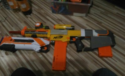

ein kleines bastelprojekt für zwischendurch, nachdem ich vorgestern spontan eine clear recon erstanden habe. bei der leistung einer recon muss man nicht weiter erwähnung, warum ich getan habe, was ich getan habe. ich habe eine "retalicon" gebaut, also die internals einer retaliator in die recon eingesetzt.
es sind ein paar kleine anpassung an der shell nötig, aber das größte problem ist das loch im heck, durch das die plungerrod hinten aus dem blaster raus kommt. das ist natürlich für reverse plunger ausgelegt, also hat die feder auch nichts, wo sie gehalten wird.
ich habe nun eben im selbstbau einen kleinen adapter aus acrylglas zurecht gesägt und gefräst. ein loch für die plungerrod und einen kleinen ring drum rum für die feder, damit diese nicht verrutscht.
die ausschnitte an den ecken und an den zwei seiten waren nötig, damit ich im blaster selbst nicht noch mehr herumschneiden musste.
verbaut sieht das ganze dann so aus:

man könnte wohl auch einfach diese hülse nehmen, die beim blasterparts tuning-kit dabei ist. aber ich wollte es so unsichtbar wie möglich haben. ich bin auch noch am überlegen, ob ich catch und plungertube nicht irgendwie noch orange bekomme und so den stock-look wieder vollständig herstellen kann.
Ich seh da ne orange Plunger tube und nen orangenen Catch^^
Bild von Dartblaster.de
hm, möglich. von dem, was ich auf dem bild erkennen kann, ist aber zumindest der catch schonmal durchgefallen bzw braucht anpassung.
