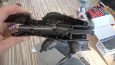

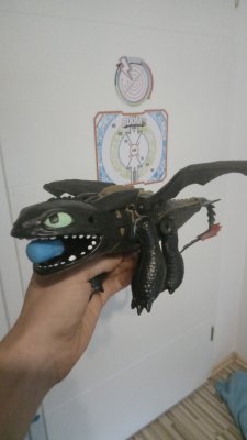

Neben meinem retaliator Roughcut Projekt habe ich heute per Zufall in nem Müller ein Dart feuernden Ohnezahn gefunden das ich kurzerhand da ich ein Drachenfan bin mich dazu entschlossen habe, daraus ein kurzprojekt zu machen,indem ich ihn zum Armblaster umfunktionierte. (Der Ohnezahn ladet indem man den Schwanz nach hinten zieht und feuert indem man die Vorderbeine nach hinten zieht

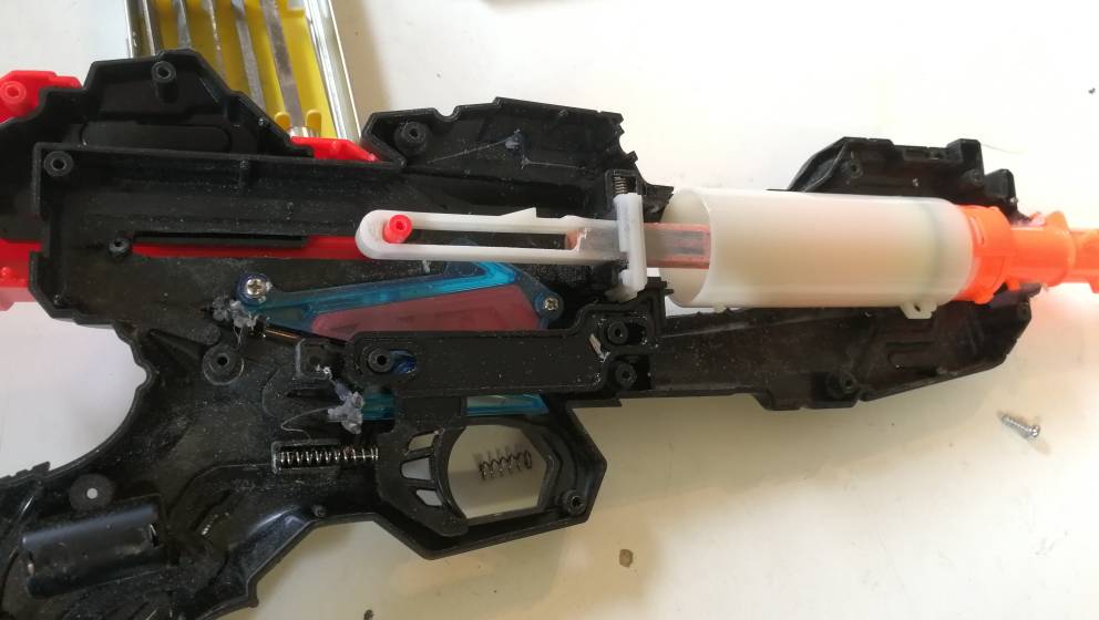

Aber jede Menge Gedöns innendrin. Natürlich keine Fotos gemacht. Aber noch ne Anleitung mit vielen Fotos gefunden...
Hinterher hatte ich so ein kleines, viereckiges Stück Plastik über. WTF?
Und eine Schraube wollte nicht rein. Kein Gewinde da? Ohh. Das war das kleine Bauteil. Alles wieder aufschrauben ( Kopf->Wand ), eingesetzt und schon gings...
Ach ja: Die Feder einen nach hinten gesetzt.
Mir gefällts.
