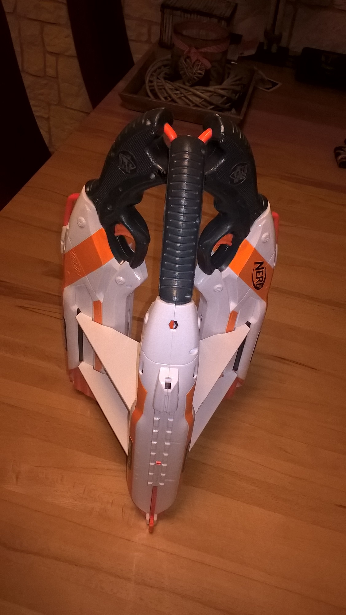

Da jetzt fast alle meiner angefangenen Projekte fertig sind, bis auf die Warshot, die noch nach Teilen schreit, mach ich mich jetzt mal an was anspruchvolleres! :denken:
Was neues fürs Monsterkabinett X-DX-DX-D
Geplant ist, dass alle 3 mit einem Abzug abgefeuert werden können und zwar erst der eine, dann der andere Schuss jeder Roughcut :popcorn:
2X4X3
Griffe weg und nen neuen Hinterschaft, in dem dann der gemeinsame Griff mit den zusammengelegten Abzügen liegt. Spannend wird das Spannen, da Du 3x (6x) die Federstärke nach hinten ziehst, was Nativ etwa 12 bis 18 Kilo entspricht und getuned entsprechend mit Tuning-Federn etwa 36 Kilo! Das ganze dann über eine sehr exponierte Spanneinrichtung, da man ja schlecht immer wieder drei Mal in den Blaster greifen kann, wenn man sich irgendwo im Gefecht befindet.
Optisch find ich das Ding allerdings richtig cool, passend verkleidet oder lackiert wird das echt SciFi ;)
Blastaman

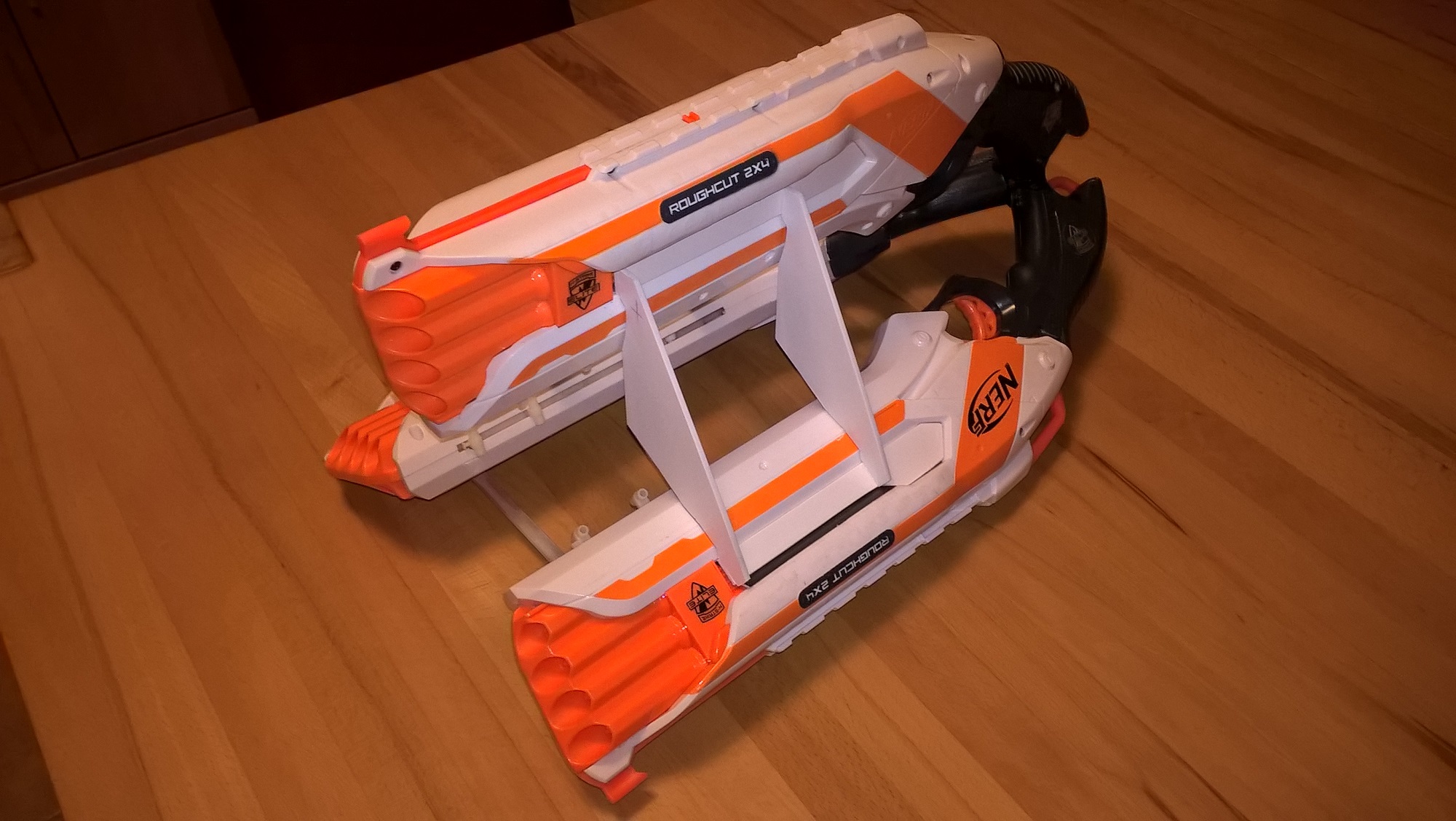

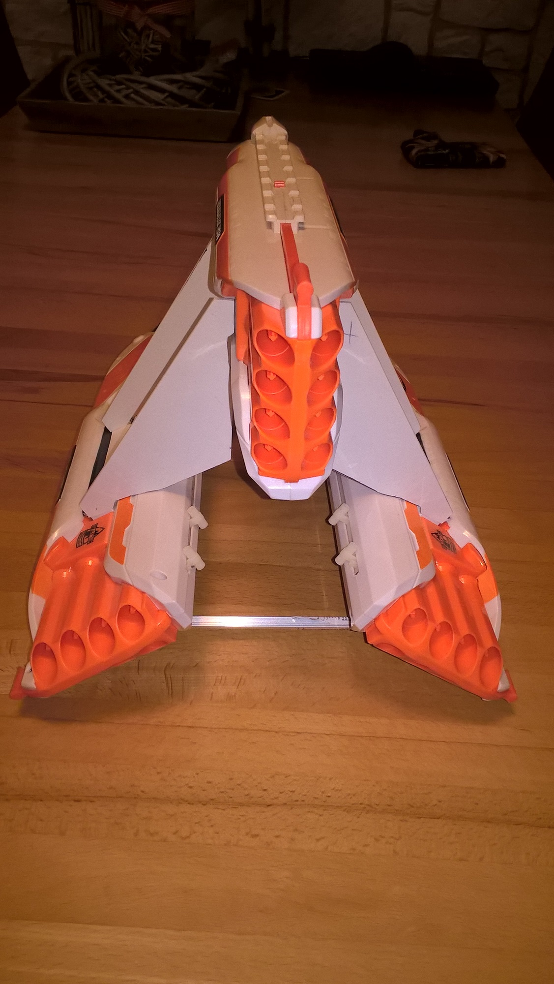

Einfach wird es mit Sicherheit nicht, in die Mitte kommt noch der eigentliche "Träger", ein Alu-Profil, das den Spanngriff sowie die ganze Abzugsmechanik aufnimmt.
Da das Ganze zerlegbar bleiben soll, wird alles geschraubt, was die beiden formschlüssigen Verbindungsstücke erfordert, welche aber nur einen Teil der Sabilität liefern. Bis das alles zusammenhält wird wohl kein Platz mehr für eine Verkleidung sein :p
Du meinst, es wird eine Verkleidung nötig werden, damit man die Streben nicht mehr alle sieht ;)
Bevor ich's schon wieder vergesse:
Leider noch immer keine gute Kamera da... Nebeneffekt, der Haken, der in den Catch greift, wird nun stabil geführt.
