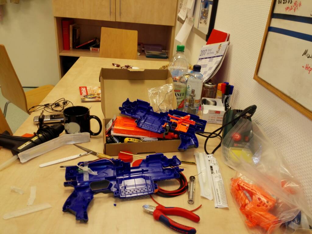

    So, letzte Nacht war wieder basteln angesagt....
    Es musste ja noch der Schalter für das Display endgültig fertig gemacht werden und ich hatte ja noch ein paar LED-Ideen im Kopf rum schwirren......
    Nun denn, zum Schalter sei gesagt, Sekundenkleber does the job...... Hält super!

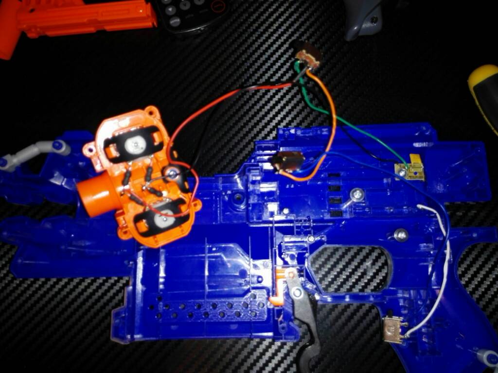

    Schwierigkeit war generell, dass ich auf jeden Fall mit den Kabeln "Shellübergreifend" arbeiten musste, weil die Anzeige auf der linken Seite des Blasters sein sollte, der Hauptschalter aber rechts verbaut ist.
    Also erst mal den Hauptschalter angezapft.
    [​IMG]
    Man sieht das vielleicht nicht gut, aber das dünne rote Kabel geht vom Hauptschalter zu dem kleinen Steckkontakt, das Prinzip ist das gleiche wie die Stromversorgung vom Display, nur das hier nur ein Kontakt benötigt wird.

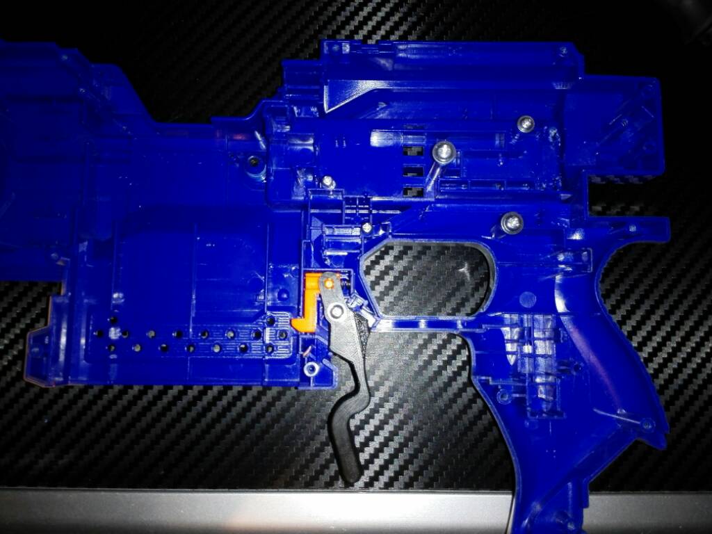

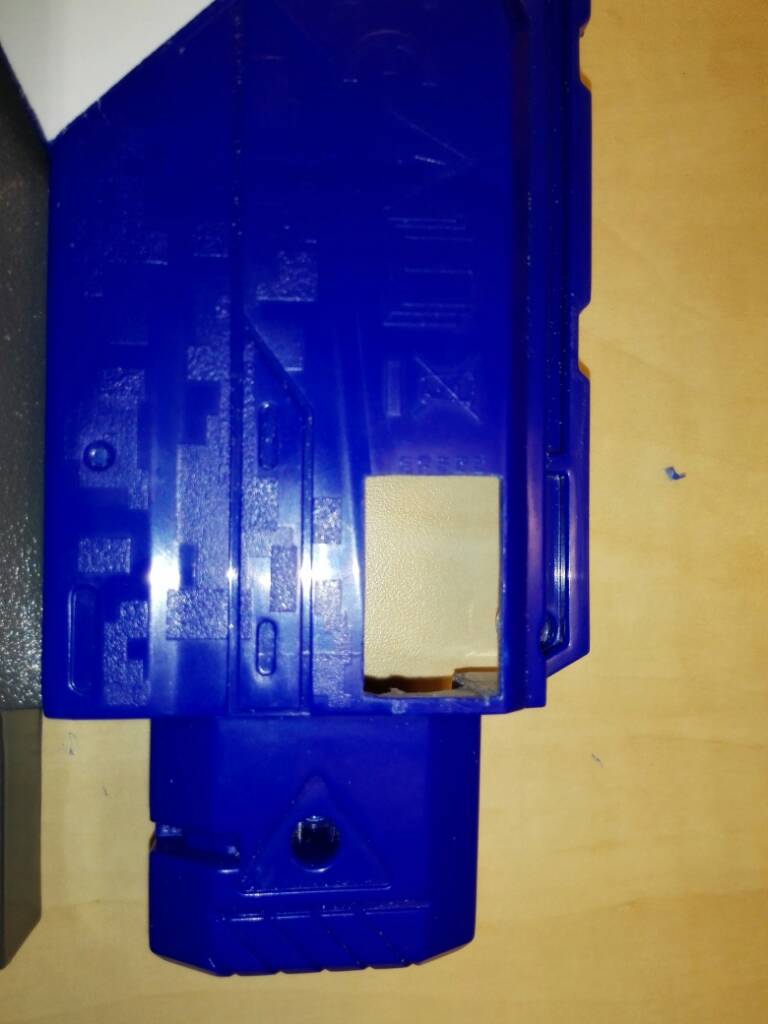

    So, als nächstes stand das weitere verlöten der ganzen Angelegenheit an.
    Viel kann man dazu nicht sagen, hier die Bilder :
    [​IMG]
    [​IMG]
    [​IMG]
    [​IMG]
    Auch hier wieder : die Kabelfarben sind etwas durcheinander geraten..... Ich hatte da nen kleinen Denkfehler gemacht.....

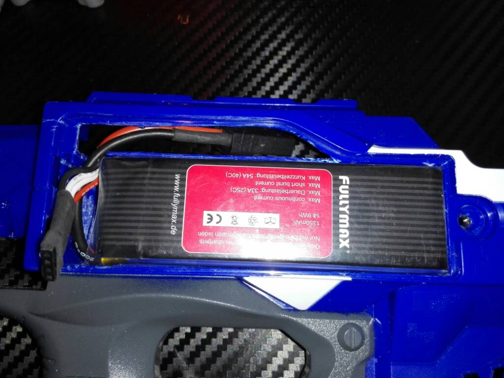

    Das größte Problem (war ich bisher auch nicht gelöst habe, ist die Unterbringung des Steckers für den Akku, dieser muss so untergebracht werden, dass er durch den Schlitz oberhalb des Akkufachs etwas heraus gezogen werden kann um den Akku anstecken zu können, aber innen darf er dann dem Pusher nicht in den Weg kommen.
    Es zeigt sich, dass die Traxxas Akkustecker nicht die kleinsten sind, aber ich hatte keine Lust jetzt auch noch überall neue Akkustecker zu verlöten, ich hab halt überall diese Traxxas - Stecker verbaut.
    Egal, krieg ich auch noch hin.

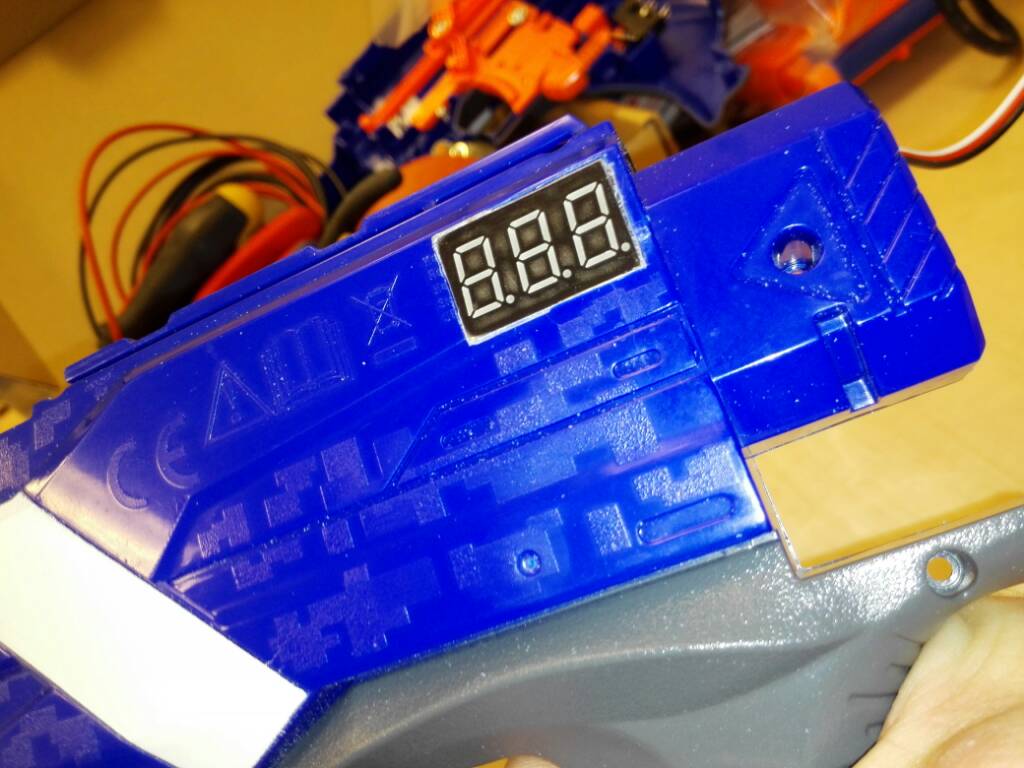

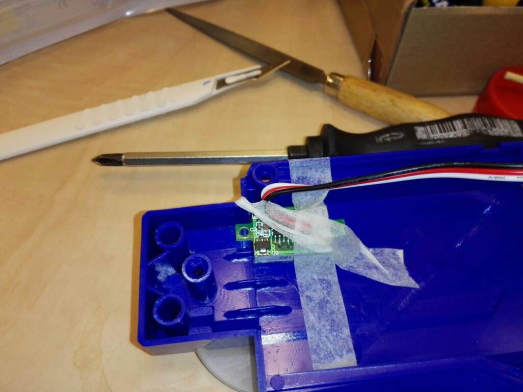

    Dann will noch das Display verkabelt werden, blöd halt, dass es in der anderen Hälfte der Shell verbaut ist, so dass immer eine Kabelverbindung zwischen dem beiden Hälften besteht, auch da besteht aufgrund der Position des Displays die Gefahr, dass das Kabel später den Pusher zu nahe kommt. Ich denke ich werde das mit einem fest integrierten Stecker realisieren, so dass quasi beim Zusammenbau der beiden Hälften die Steckverbindung automatisch hergestellt wird. Dann muss da kein langes Kabel rumschlabbern. Muss gleich mal in den Keller gehen und gucken was ich noch an Material da hab......
    Das Display hab ich dann auch eingeklebt (mit Heisskleber), passt genau so wie ich mir das vorgestellt habe.....

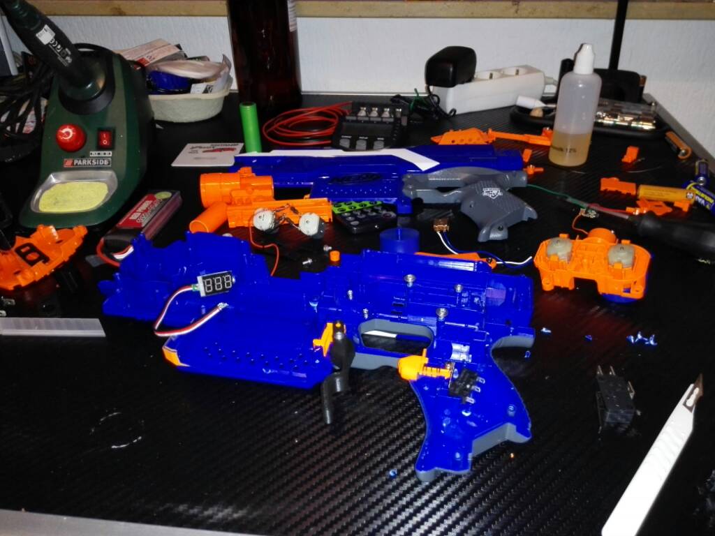

    Hab die letzte Nacht mal wieder genutzt und etwas gebastelt.

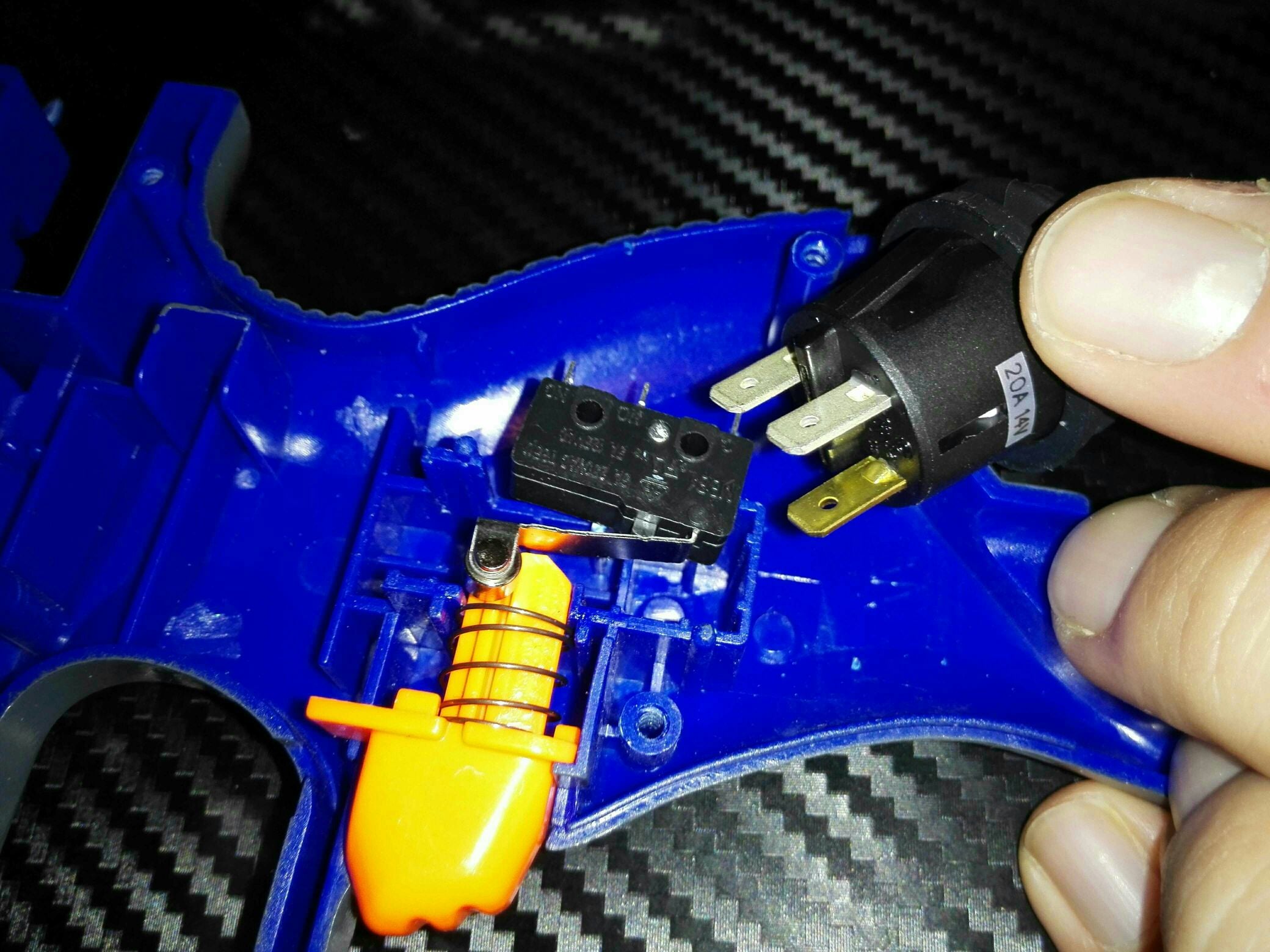

    Es stand ja noch der Schalter zum anschalten des Displays an.....

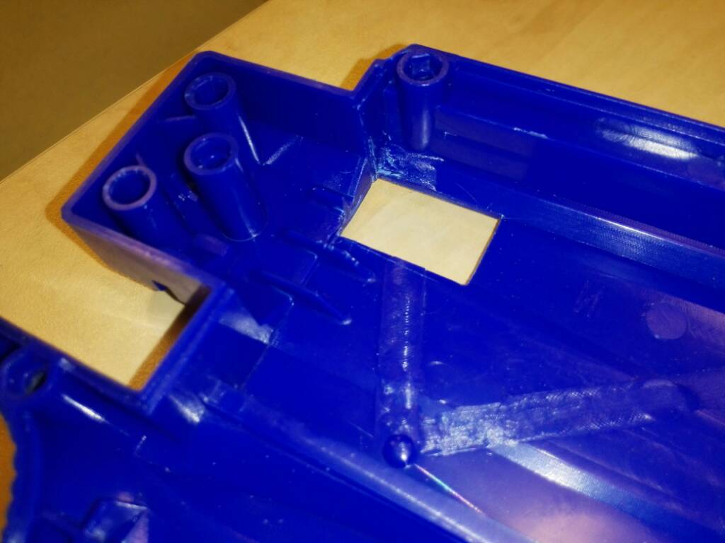

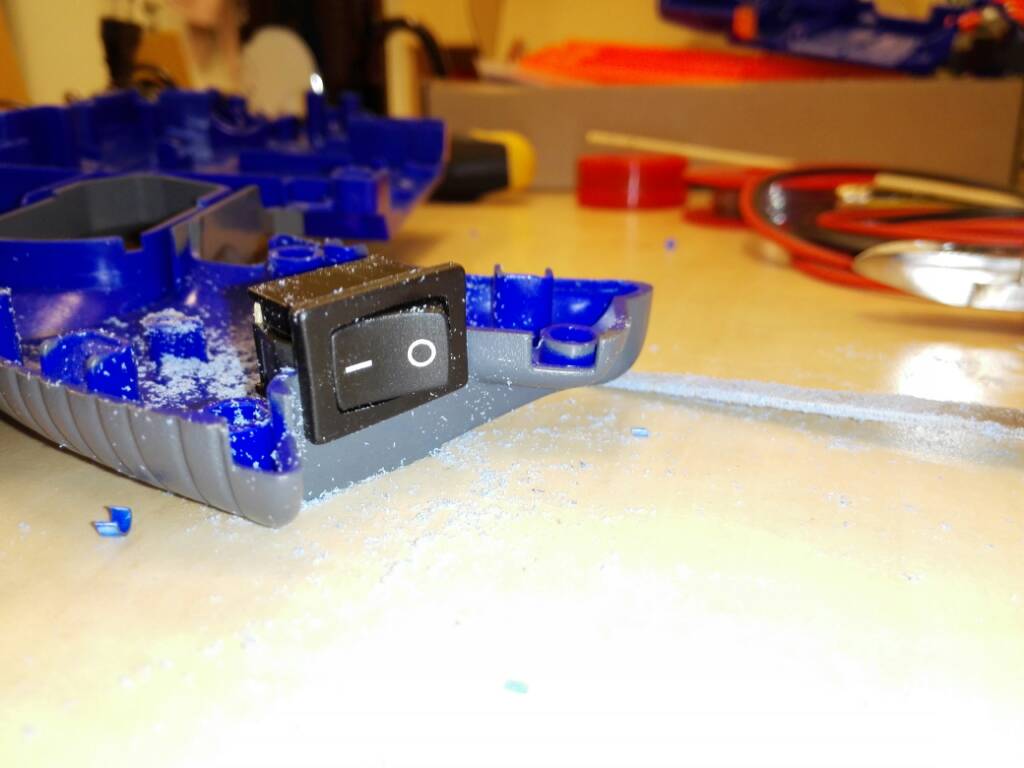

    Eine passende Stelle für den Schalter war schnell gefunden, es brauchte nur mal wieder ein Loch.....
    [​IMG]
    Im Hintergrund übrigens die beiden Kandidaten, von denen einer das gerade entstehende Loch in der Shell später ausfüllen sollte......

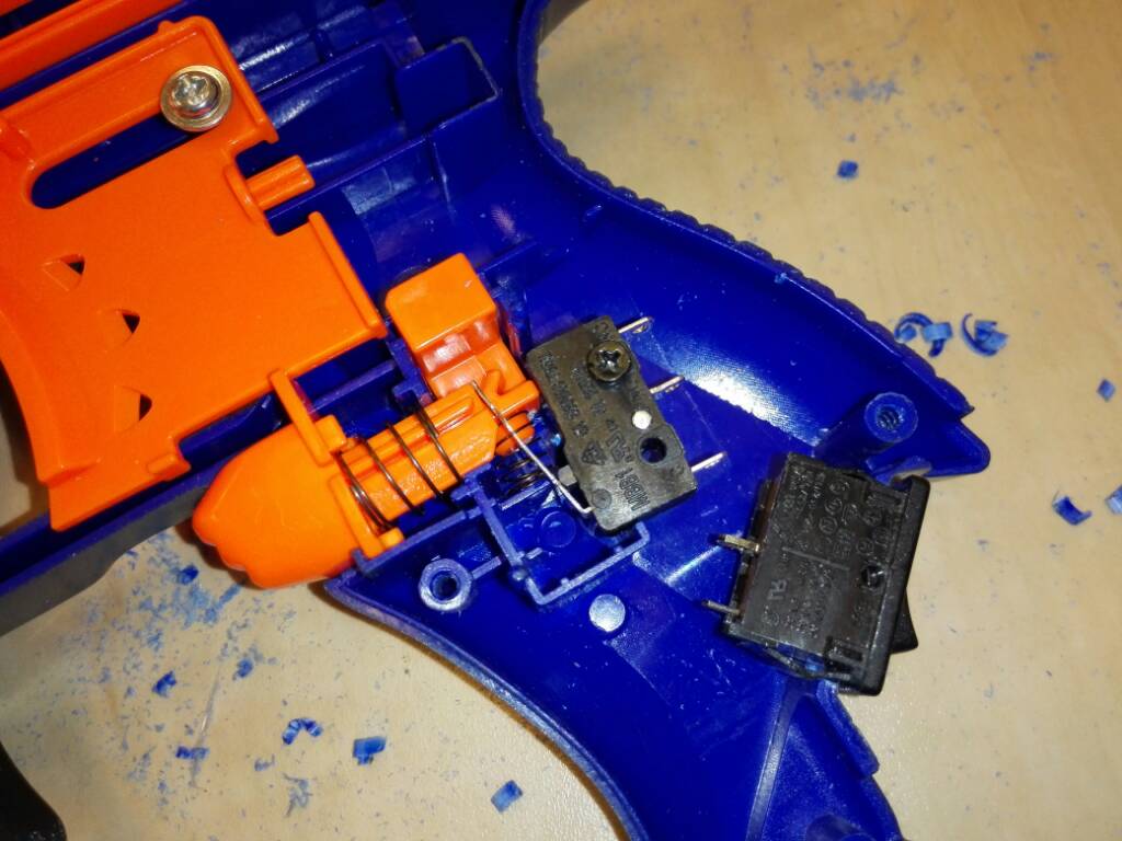

    Hier sind die zwei, der kleine Schalter ist der Reset - Schalter aus einem PC, der große ein Schalter, der mal an einer Packung mit LED's aus dem KFZ Bereich zum testen montiert war.
    [​IMG]

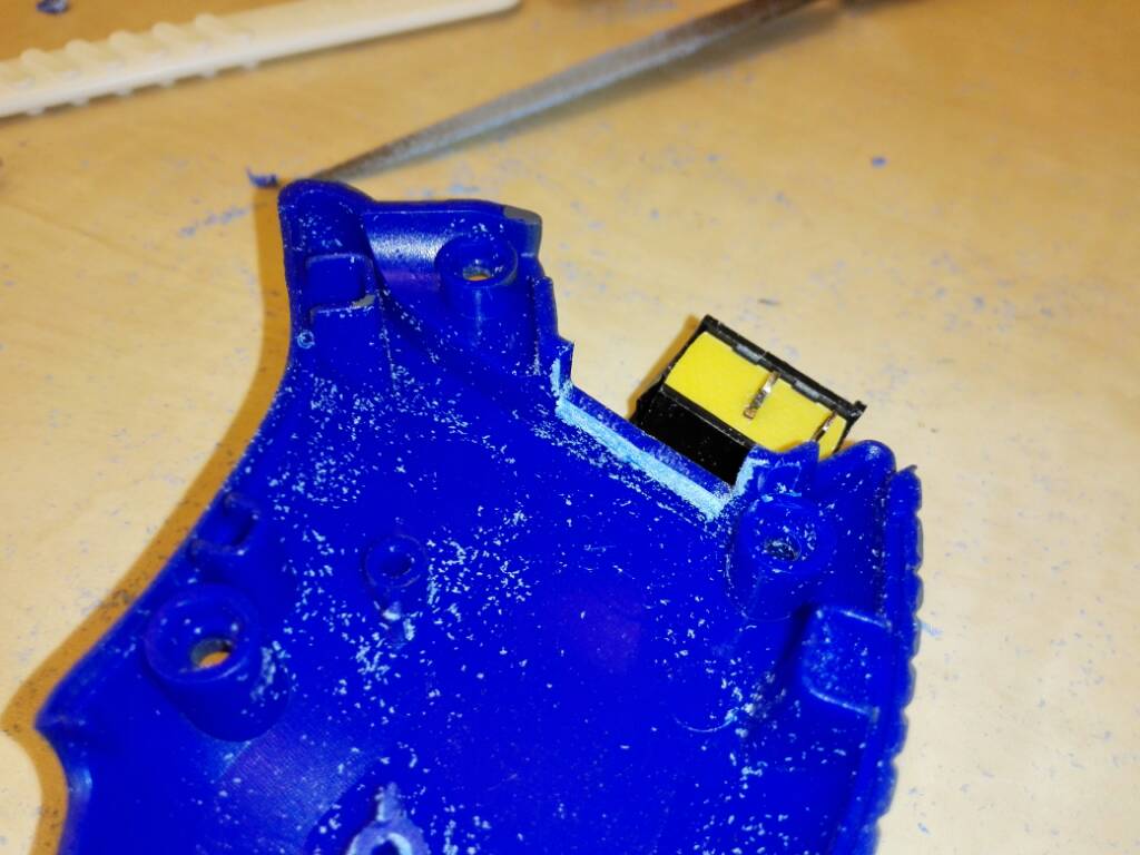

    Und weiter gebohrt...... Inzwischen war klar,, dass der ehemalige Reset Schalter den Zuschlag erhält, weil er deutlich kompakter gebaut ist und somit den Internals nicht zu nahe kommt.
    [​IMG]
    Jo, Loch ist groß genug....

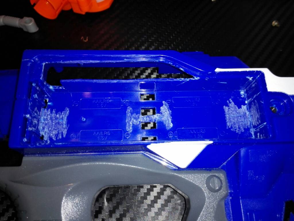

    Passt super, der Pusher ist frei beweglich und die Kabel bleiben da, wo sie nicht stören.

    Also hab ich diese Nacht (die sehr ruhig ist/war), meinen Arbeitsplatz in eine Behelfswerkstatt umfunktioniert.
    So, hier.... Mein Arbeitsplatz am Arbeitsplatz :D
    [​IMG]
    Erstmal hab ich mich für die endgültige Position der Komponenten entschieden, der An/Aus Schalter kommt unten an den Griff, das Display oben an die Seite.
    Passt gut dahin!
    [​IMG]
    Währenddessen weiter unten.....
    [​IMG]
    [​IMG]
    [​IMG]
    Auf dem letzten Bild sieht man, wie nah sich die Kontakte der beiden Schalter kommen, das war zwar nicht geplant, aber ergab später ne interessante Kabelage [emoji16]
    Ja, oben dann halt das Loch für das Display gemacht, übrigens alles Handarbeit, mit Feile & Skalpell.
    Skalpelle sind übrigens für jegliche Bastelarbeit perfekt. Schärfer & präziser als ein Teppichmesser / Cutter.
    Ich liebe die Teile. Werden halt schnell stumpf, aber ich hab genug davon hier rum liegen :D
    Bla bla, so siehts aus :
    [​IMG]
    [​IMG]
    [​IMG]
    Noch nicht richtig fest geklebt, erstmal nur mit tape.
    Aber ist gut geworden, dass Display ist plan mit der äußeren Fläche, und der Ausschnitt passt auf den mm.
    So, als nächstes kommt die Kabelage und das damit verbundene löten.

    Es fehlt nicht mehr viel. Der DRS FWC wollte endlich mal verkabelt werden.....
    [​IMG]
    Dann die Anschlüsse fertig machen...
    [​IMG]
    Und die Kabel anlöten
    [​IMG]
    Ich hab sie bewusst schräg angesetzt, weil sie ja oben im Blaster nach hinten geführt werden.
    Schön an DRS FWC ist, dass er nach unten hin etwas luftiger gebaut ist als der original FWC, dadurch hat man für die Kabel mehr Platz.
    [​IMG]
    Die auf den letzten Bild zu sehende Lücke zwischen FWC und Shell, neben dem Ausschnitt für die Kabel, also diese Lücke gibt es beim originalen FWC nicht.
    Der FWC passt übrigens zu 100%, da ist keinerlei Anpassung notwendig.

    So, passend zum Wochenende..... Hab ich letzte Nacht weiter gemacht. Es stand noch die Modifikation des Deckels für das Akkufach an, damit das alles schön passt.....
    Im Endeffekt geht es ja darum, den Deckel "höher" zu legen, damit ich ein paar mm mehr Luft habe.

    Ok, jetzt aber los. Erst mal das Teil aufgemacht. Meine Herren.... Viel unnützer Kram.....
    [​IMG]
    Raus damit!
    [​IMG]
    Schon viel besser!
    So, da ja im Batteriefach der 3s Lipo sein Zuhause finden soll, muss dafür erst mal Platz geschaffen werden.... :
    [​IMG]
    Ja, schön ist das jetzt nicht gerade, aber das sieht man ja von außen nicht....
    Den Teil oben hab ich ausgeschnitten, um Platz für das Akkukabel & den Stecker zu haben, muss nur aufpassen, dass die Kabelage innen nicht in die Mechanik kommt.... Aber da kümmere ich mich später drum.
    Ich würde sagen, der Lipo passt perfekt:
