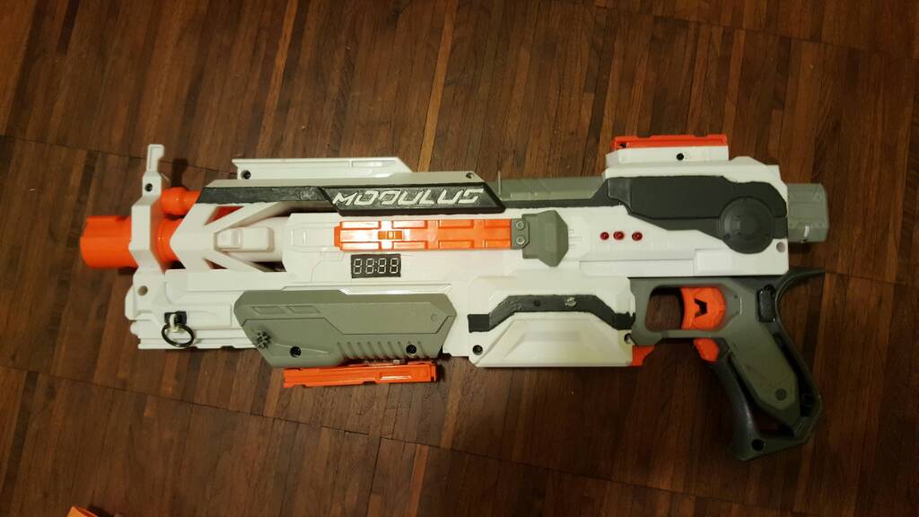

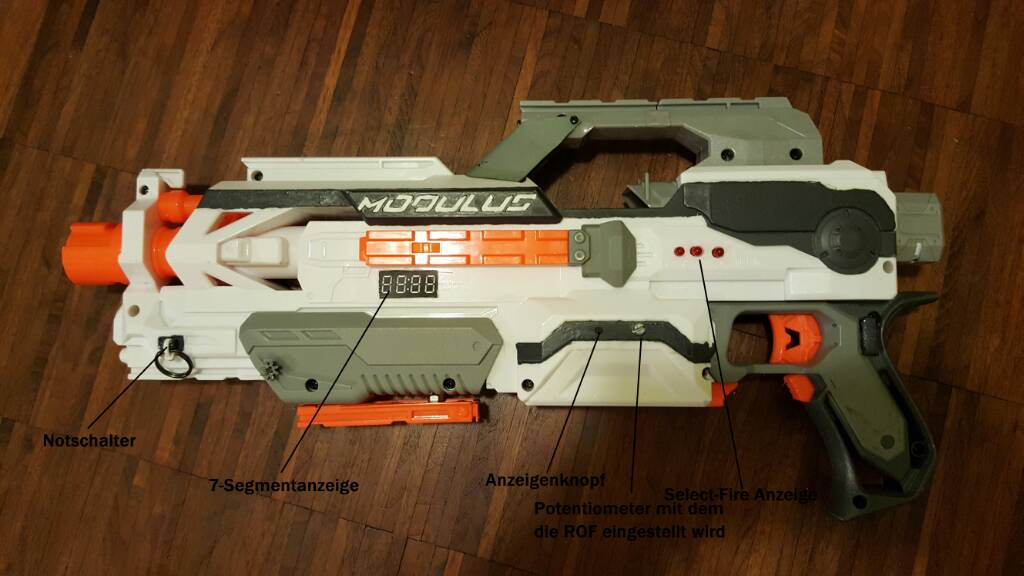

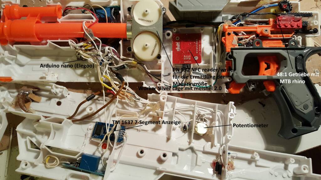

  2. Quirin9
    Quirin9 Benutzer
    Meine Modulus
    Funktionen:
    Select Fire,Rate of Fire control,Munitionszähler mit nfc und sonst nochn paar Kleinigkeiten.
    Wie es funktioniert:
    mit zwei knöpfen auf der Rückseite wird der Feuermodus eingestellt , welcher Feuermodus gerade aktiv ist lässt sich an den leds erkennen.Auf der Anzeige kann man Munition,Volt oder Rof anzeigen lassen,durch längeres drücken der beiden auf der Rückseite sich befindenden knöpfe kann man entscheiden was man gerade sehen will. ROF kann man über das Potentiometer einstellen (die Motorumdrehungen des pushermotors werden über mosfet gesteuert). Mit dem Anzeigeknopf kann man bei längerem betätigen die Anzeige ein/aus -schalten.Bei Kurzem betätigen des Anzeigeknopfes wird auf der anzeige angezeigt wenn sich etw verändert (z.b. wenn man die ROF ändert).Der Munitionszähler funktioniert folgendermaßen:wenn ein magazin eingesteckt wird liest das Nfc gerät den nfc sticker der sich auf jedem meiner Magazine befindet und das arduino setzt dementsprechend den Munitionszähler.
    Das ganze funktioniert mit einem Arduino nano.
    Der obere "Griff" lässt sich durch eine kleinere rail ersetzen. Bei den flywheels hab ich meishel 2.0 in einem silver worker cage (sehr knapp) mit den weißen flywheels verbaut.Das ganze läuft mit einer 2S 25C 2200mAh lipo[​IMG][​IMG][​IMG]
    Gesendet von meinem SM-G920F mit Tapatalk

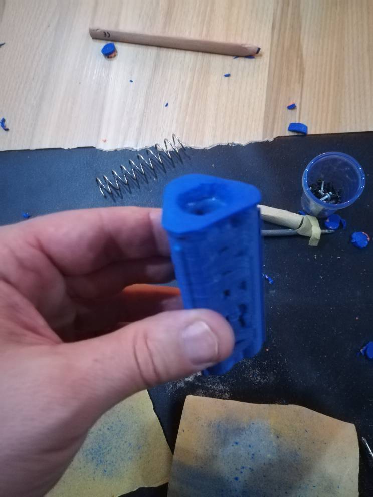

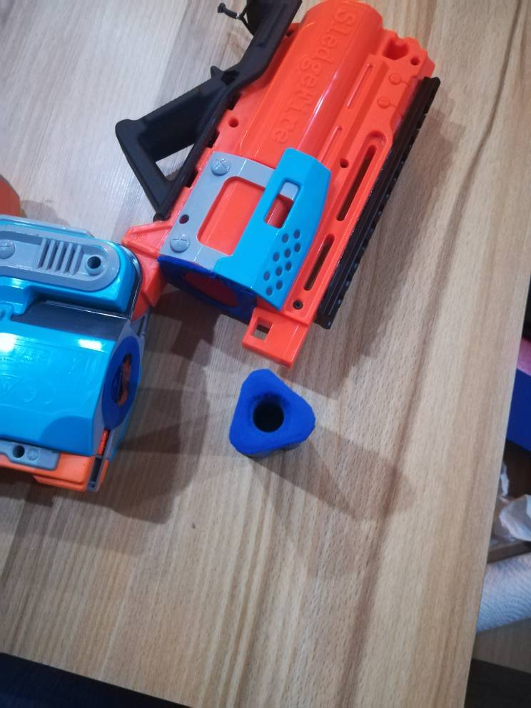

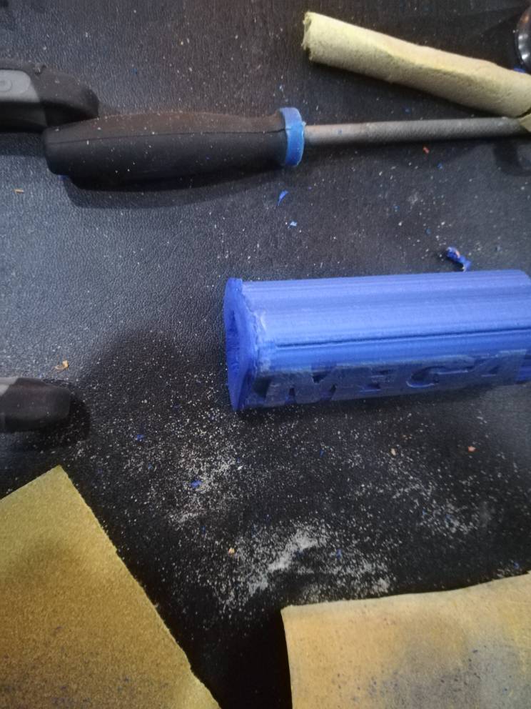

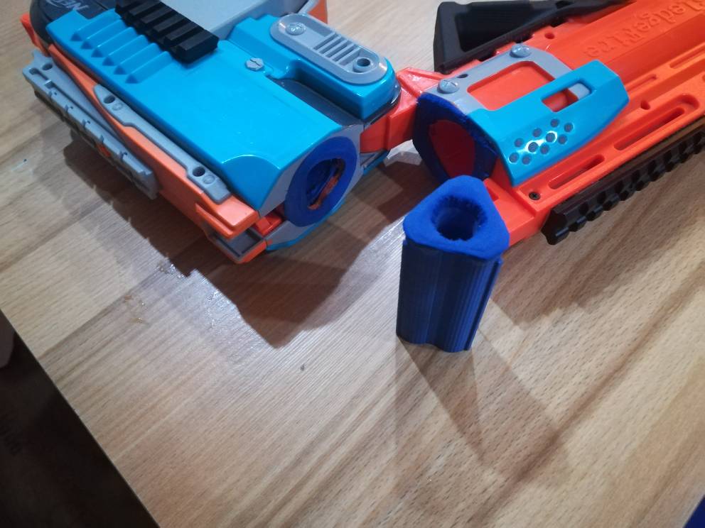

  9. SirScorp
    Hab für nen Kumpel zum Geburtstag nen Pumpgrip für die Rotofury gebastelt.
    War mal der Griff von ner AirMax glaube ich. Hab mit 2 M4 Schrauben und E-Putty ne neue Verbindung zur Aufnahme des original Griffs gebastelt und dann großzügig mit E-Putty und Milliput aufgefüllt.
    Das Teil ist unlackiert, weil ich nicht wußte was der Freund noch damit vor hat.
    Öffnebarkeit ist natürlich gegeben^^

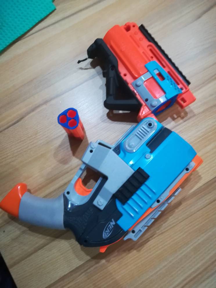

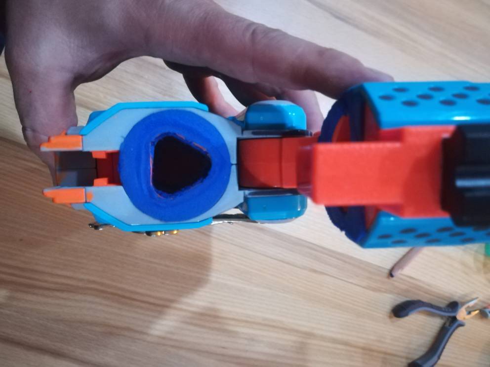

  10. Balthazar2026
    Balthazar2026 Auf Blasted zuhause
    Entlich mal was gebastelt (was funktioniert)
    Nerf meines Sohnes mit den Updates des Geburtstages.
    Verbaut:
    -BP-Kit (Tactical Range)
    -Pumpgrip (Thingyverse Design gedruckt von @DevilZcall )
    -Angled Foregrip ( speziellen Dank hierfür noch an DevilZ ....die Chinesen lassen immer noch auf sich warten)
    Innen außer Konsequent alle Locks rauszuwerfen und alles abzuschmieren nicht groß was passiert.
    IMG_20171001_113949_634.jpg IMG_20171001_114025_420.jpg IMG_20171001_112735.jpg
    Dominik, Moggih, Ophiuchus und 8 anderen gefällt das.
