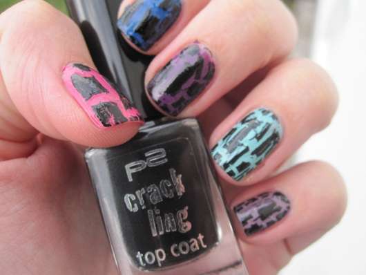

Crackling Top Coat ist ein sehr schnell trocknender Nagellack der beim Trocknen einreißt und so den Blick auf die Schicht darunter frei gibt.
Sieht in etwa so aus:
