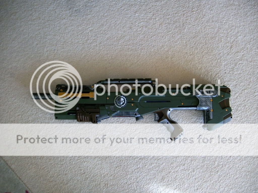

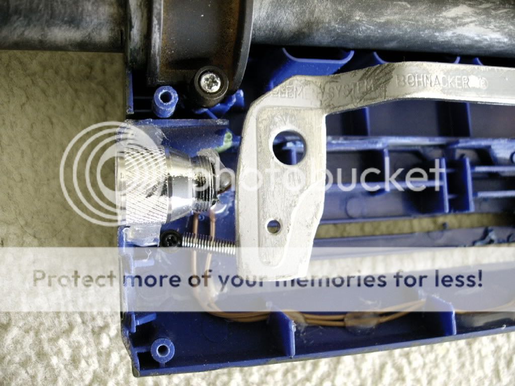

meine Longshot ist nun fast fertig und ich möchte euch nun diesen Blaster vorstellen und erklären was ich daran gemacht habe.

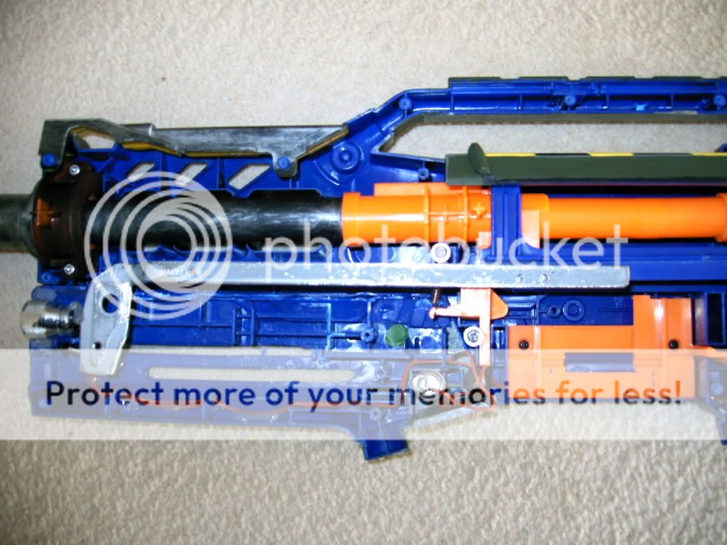

Das interessanteste ist wohl der "Inside Shotgun mod".

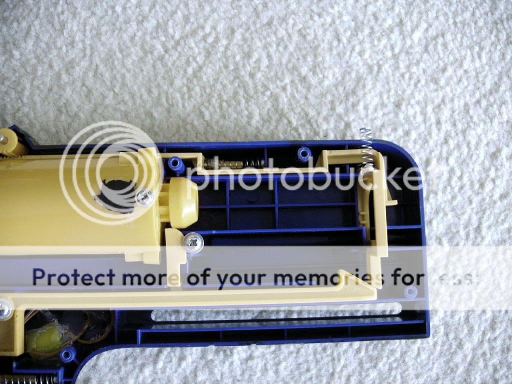

Das bedeutet, dass ich zwar einen Spanner vorne am Blaster habe ( dafür habe ich
die Frontgun vorne integriert ), aber an der seite nicht irgendwelche Latten die zum normalen Spanner gehen.
Es gibt dazu zwar eine Anleitung im Internet zu finden, doch dies Funktioniert nur,
wenn man fast alles ausser dem Lauf aus der Waffe rauswirft.
Einen Grossteil der Mechanik habe ich erhalten.
Aber hier nun der Blaster:
Und hier was ich daran gemacht habe
Inside shotgun Mod

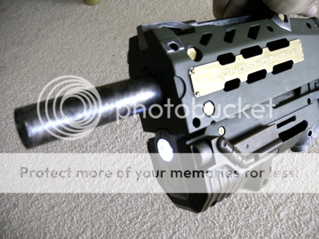

LED Lampe unter dem Lauf (Schalter neben Clipauswurf angebracht)
Folgendes wurde am Plunger gemacht
AR entfernt
Zweite Feder (Recon )
Polsterung des Plungers (vorne 1 mm abgeschliffen und dünnes moosgummi drauf )
O-Ring ausgetauscht (2x O-Ringe verbaut,geschmiert)
AR Raum gefüllt mit stück Rohrisolierung
Plunger zum Zylinder mit mehr schrauben gesichert
Logos entfernt
Lauf um ein paar cm verlängert
Warhammer 40k Logos drauf

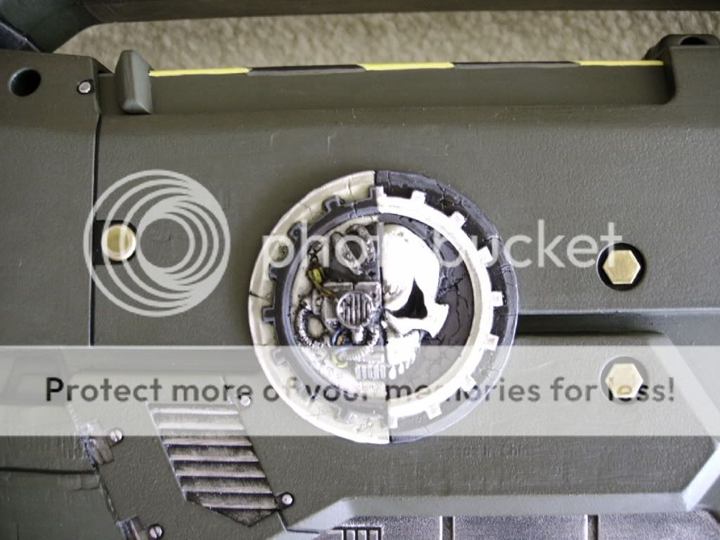

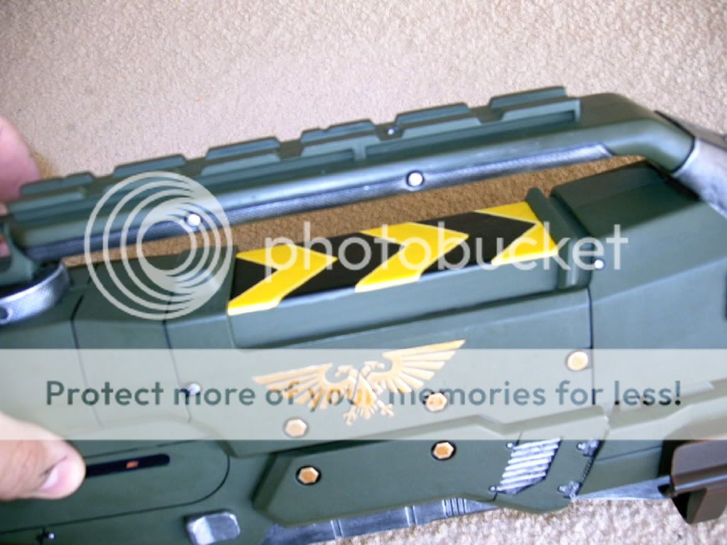

Bemalung im Warhammer 40K style ( Automatikgewehr der imperialen Armee )
Folgendes wird noch gemacht:
Schutzlack drauf
Trageriemen
Metalllauf (optional, habe ein Rohr aufgetrieben 13,3mmx0,3mm, dieses kann in den Kunststoff-lauf eingeklebt werden, aber mit 12,7mm innendurchmesser ist das Ding eigentlich ein klein wenig zu eng.)
Verlängerter Lauf muss noch durch Bohrungen oder ähnliches etwas mehr Style bekommen.
Mechanik schmieren
Zielfernrohr oder ähnliches drauf
Es lebe die Longshot!
