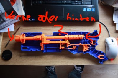

Hi Leute,
ja ich weiss, dass es diesen Thread schon geschätzte 121394659 mal gibt.
Aber ich modde meine erste NERF und will deshalb sicher gehen.
Wie genau bohrt man den AR raus??
Welche Bohrgrüße brauche ich denn genau?? Wenn man mal verschieden Threads vergleicht kommt man auf die verschiedensten Maße.
Ausserdem wollte ich fragen, ob ich von vorne durch den Lauf bohren soll oder von hinten wenn die longstrike aufgeschruabt ist??
Was ist besser ?
Und was gibt es noch zu beachten ??
Ich wäre dankbar für eure hilfe ;)
Helft mir am besten mit ein paar bildern aus
Dankeschön ;)

Das gelb umrandete rausholen, hinten Feder und den Zylinder abnehmen, dann in den vorderen Teil bohren, um deine Frage zu beantworten.#
Also von vorne bohren aber erst ausbauen. Der Schlittem hängt mit dran also vorsichtig, oder irgendwie den Bolzen rausschieben.

ich hab den lkangen bohrer genommen, den plunger ab und dann von hinten rein gebohrt, ist halt einiges an distanz, die du da hast. von vorne hast du diesen scheiß nippel im weg, den ich da nicht raus bekommen konnte

ich empfehle nen langen bohrer ausm bauhaus. 30cm oder so, 6mm Durchmesser, und dann von hinten durchbohren.

Also ich hab von vorne erstmal mit ner spitzzange den stift rausgeholt.
Dann mit nem Bohrer (5mm) ein bisschen rumgebohrt und auf einmal ist alles rausgefallen :D

Ich hab bei meiner Recon auch einfach alles rausgebohrt. 5 Tage später ist mir hinten der Zylinder durchgebrochen. Soll ich nur das Stäbchen rausbohren? Will nämlich meine Longstrike nich auch noch kaputt machen.

Kann ich bestaetigen, 30cm Holzbohrer vom Baumarkt ca 5euro oder so, von hinten rein, eine Minute spaeter is alles draussen und man kann durchsehen, nur den Plunger vorher runternehmen!
