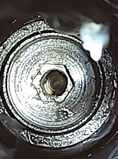

Lobenswert ist das Gasdrucksystem welches hier abgebildet ist (wie mein realen Vorbild).
Hier sehen wir die obere Madenschraube vom Hop Up (lt. Anleitung ist nur an der oberen Schraube zu drehen um entsprechend Hop einzustellen), die gleiche Schraube finden wir auch auf der Unterseite des Laufs.
Zum Hop kommen wir später nochmal.

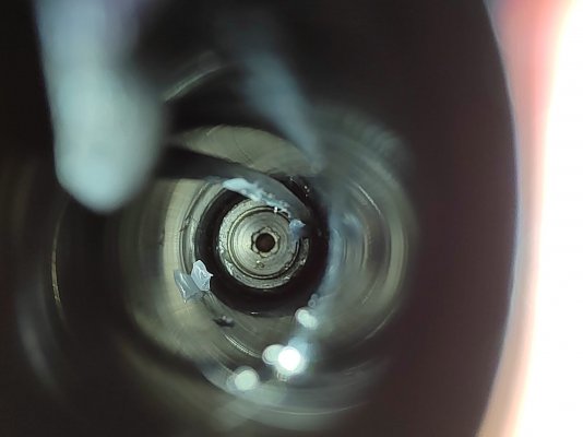

Was auffällt ist das der innere Lauf kürzer ist als der äußere Lauf, dies ist der Konstruktion des Hop Up geschuldet (welches hier ja am Ende des Laufs sitzt und nicht am Anfang).
Die Lauflänge würde ich mit 16cm beschreiben.
Die Aufnahme sieht einfach aus. Eine einfache 1-Punkt Messung liefert einen Innendurchmesser vom Lauf von 7.44 mm.
Die Aufnahme für die Gel Balls weist einen Diameter von 8.15 mm auf, der Außenlauf wird mit 20 cm beziffert.

Auch im Inneren gibt es keine Überraschungen, ARES speist uns mit dem Standardkram ab. Das der innere Lauf derart kurz ist und es keine Integration mit dem Hop Up gibt habe ich nicht erwartet.
Für mich sieht das Hopup nach 2 Plastikrampen aus welche mittels Madenschraube enger oder weiter aneinander gebracht werden können. Der Gel Ball kann also davon gestaucht werden und somit soll wohl dann der Magnus Effekt eintreten.
Der Gel Ball trifft also vom Lauf auf diese Rampen und wird somit durch diese Führung gepresst. Läßt mich mit einem "hmm" zurück.

Der Gummiüberzug (Nozzle) wird bei der Schussabgabe in den Lauf gedrückt, nimmt dabei einen Gel Ball mit und presst ihn in den inneren Lauf. Die Abdichtung nach hinten entsteht hier also durch das Gummi welches sich an die Aussenwand der Laufaufnahme drückt. Ein bisschen Silikonfett kann hier nicht schaden.
