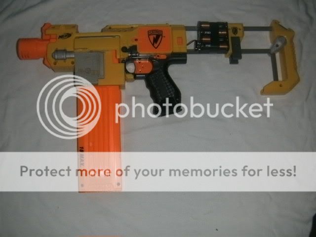

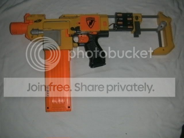

    OK, hier mal ein paar Fotos:
    So sieht das Teil aus:
    [​IMG]

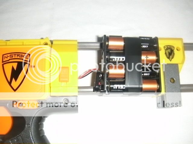

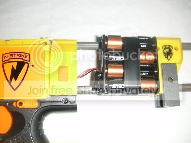

    Meine Interpretation eines Powerstocks:
    [​IMG]

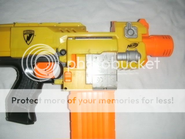

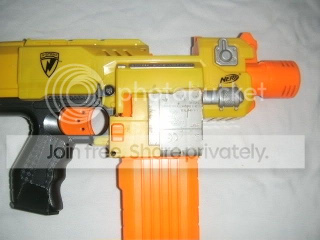

    Magazinschacht von Links und Rechts:
    [​IMG] [​IMG]

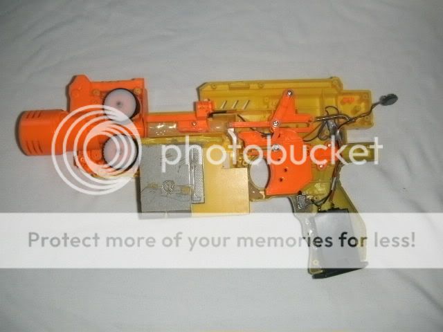

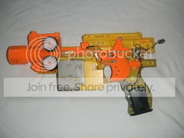

    Innenleben:
    [​IMG]
    Das ganze war eine ziehmliche Bastelei, ich hab ständig was geändert und neu ausprobiert. Vom eigentlichen Depoy-Magazinschacht ist recht wenig übrig geblieben. Aber er sitzt bombenfest, funzt mit sämtlichen Magazinen und der Magazinauswurfknopf ist ergonomisch gesehen sehr passend platziert.
    Heute hab ich sie nochmal umgebaut, jetzt kann ich wahlweise einen 9V-Block im Griffstück verwenden oder 8 x 1,5V Mignons= 12V in der Schulterstütze. Mit 12V klingts dann auch nicht mehr nach Fön... Eher wie ein Haartrimmer auf Steroiden :D
    Mit 9V hatte ich Schußweiten von ca. 15-18m (Aber ab 10m mit nahezu nicht vorhandener Präzision. zu leichte Darts) bei einer Kadenz von ca. 1-2 pro Sekunde.
    Bei 12V springt der Motor so schnell an, dass man den Abzug einfach durchziehen kann und der Dart fliegt trotzdem gute 10m.
