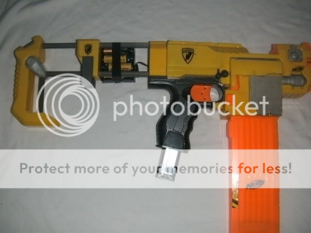

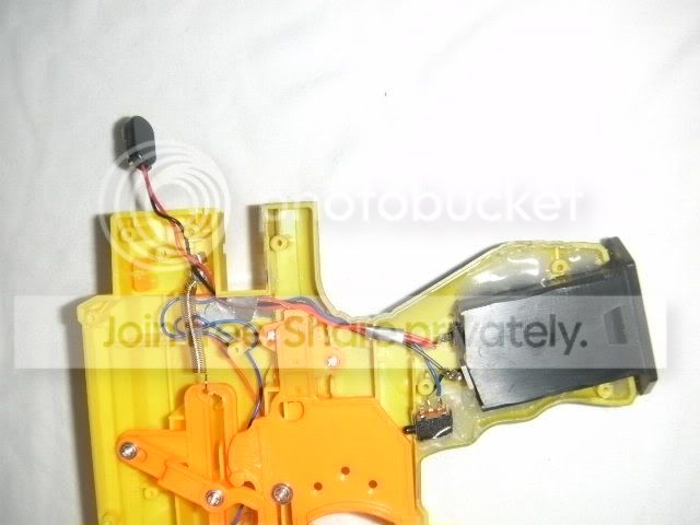

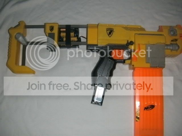

    Das war so ein Batteriefach: EINSCHUBHALTERUNG 9V im Conrad Online Shop
    Das Ding passt genau in den Griff zwischen die zwei unteren Schrauben. Man muss die Halterung für den Trageriemen komplett rausschneiden und evtl. noch ein wenig mit einem Cuttermesser "rumschnitzen".
    Auf dem Bild sieht man es so einigermassen:
    [​IMG]
    Die Batterie ist dann in einer kleinen Schublade die seitlich einrastet, quasi wie ein Magazin:
    [​IMG]
    Wenn ich das Ding mal wieder auf hab mach ich nochmal bessere Fotos.
