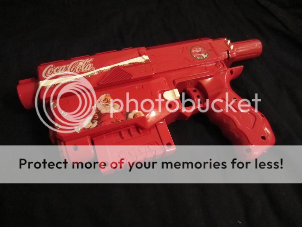

Wie Inzwischen die meisten wissen dürften, ist der Coke-Blaster von mir ^^
Ich hab Ihn wie man sieht einfach Rot lackiert und habe mich dann mal mit Decals ausgetobt^^ Ein winziges bisschen Weiß und Glitzer am Schlitten, erstaunlich wie viel so nen klacks Weiß ausmacht ^^
Und zum Abschluss hab ich Glänzenden Klarlack genommen weil ichs passender fand als den üblichen Matt-Lack....
Und für die Weihnachtliche Beleuchtung habe ich eine 10ner-LED-Lichterkette eingebaut und das Batterie-Fach habe ich in den Griff integriert so dass man die Lichterkette an der Griff-Unterseite Anschalten kann.
