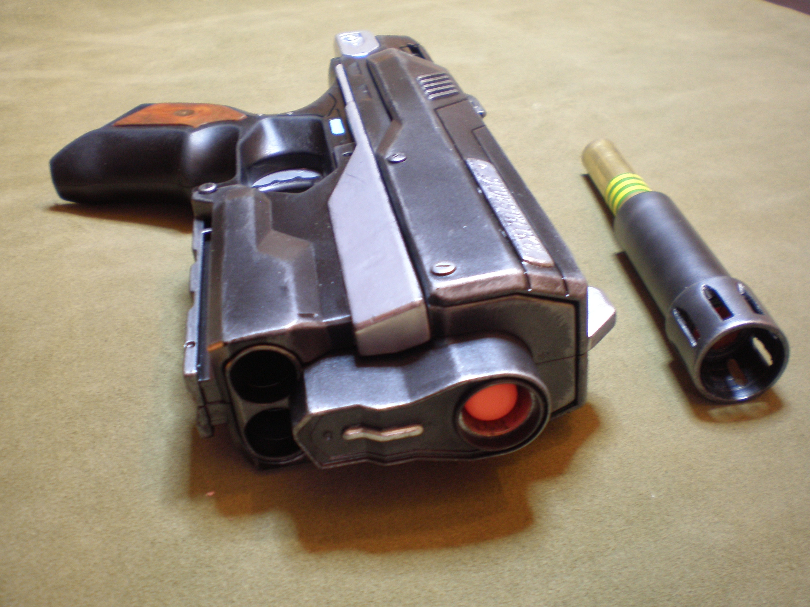

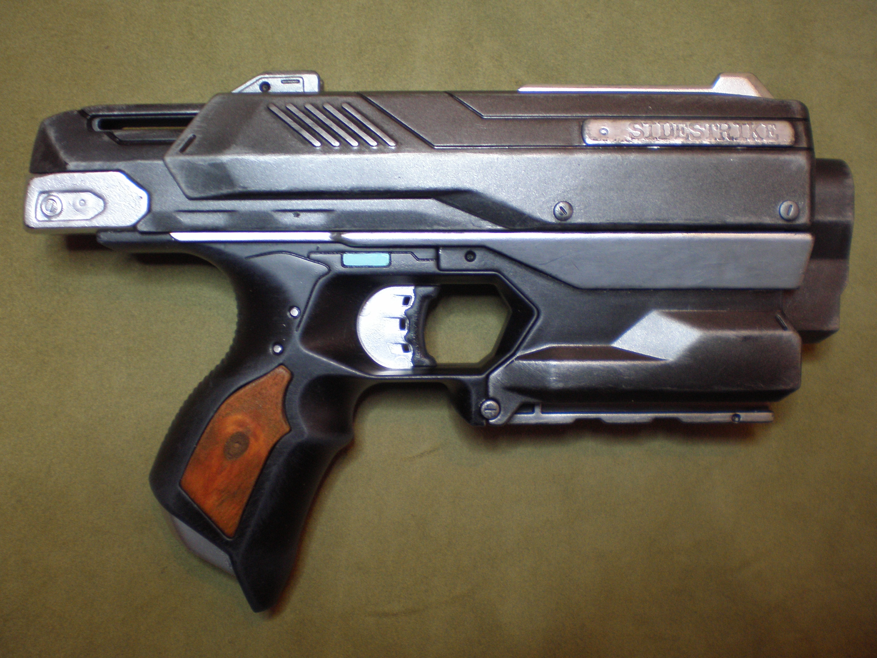

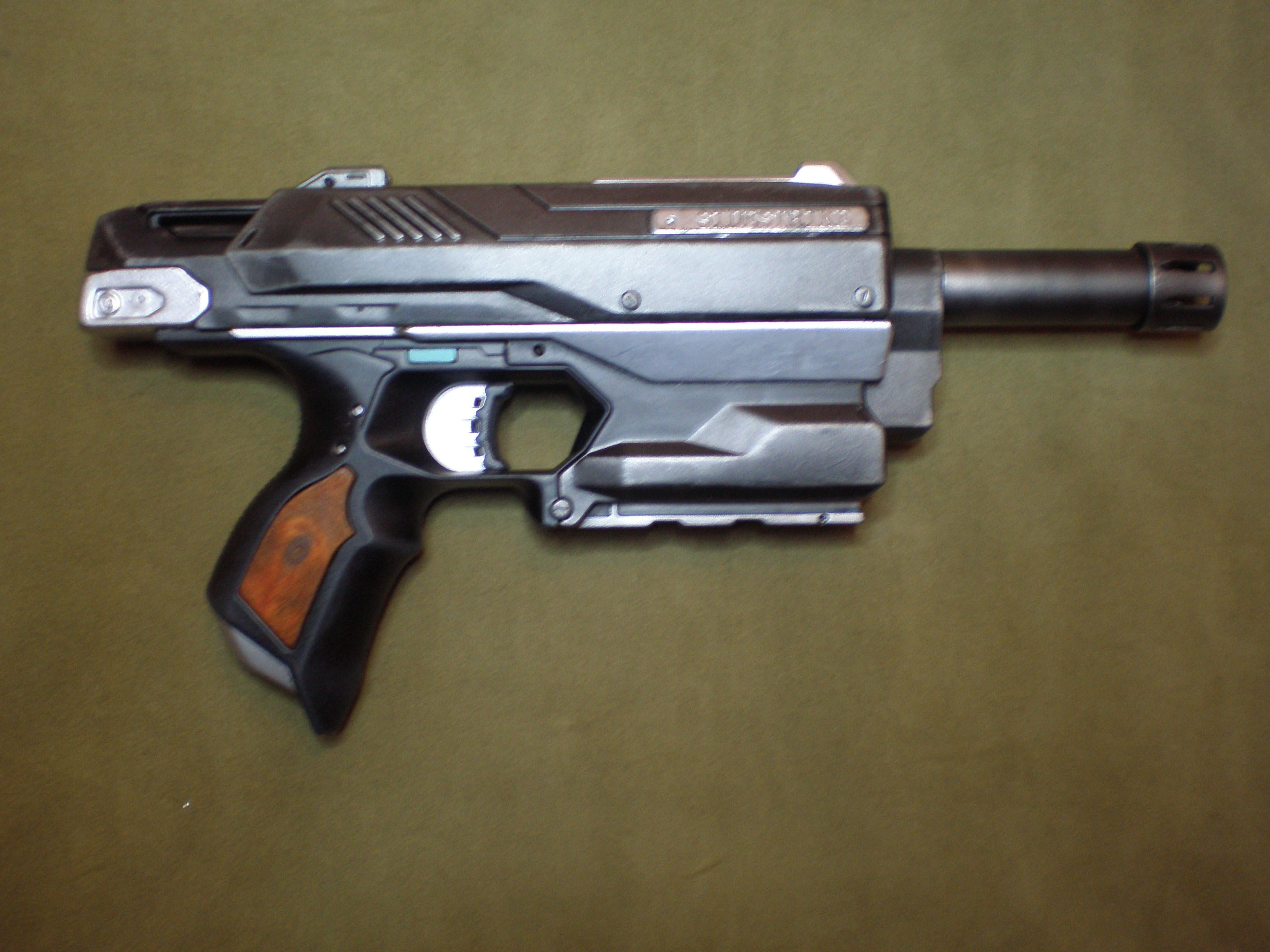

Und weil's so schön ist, mache ich mal den Anfang. Hier mein Matchblaster, noch work in progress. Es ist eine gesinglete Messenger mit einem Vortex Proton Gehäuse.
Geplant sind ein wechselbares Laufsystem (um zwischen verschiedenen Materialien und Konzepten wechseln zu können) und ein paar Blinkelichtchen sowie ein absolut realwaffenferner Paintjob. Der Blaster soll für die angedachten Matches sein und auch für Blastwars zumindest als Sidearm herhalten.
Edit: Ich hab' den Blaster wie geplant mit einem Wechsellaufsystem versehen. Vorhanden waren Läufe mit 16er PVC-U, mit 16er Acryllauf, mit 2er Smart-AR aus der Doublestrike und ein Inlineclip. Alle funktionierten ganz gut und der Blaster hat mit einer BP-Tuningfeder auch als Sidearm gute Dienste geleistet. Eher durch Zufall bin ich an eine BoomCo Halo M6 geraten, die für mich handlicher, kompakter und leistungsmäßig ebenbürtig ist - daher habe ich diesen Messenger/Proton-Mutanten ausgemustert und werde die Teile anderweitig verwenden. Zur M6 schreibe ich irgendwann auch noch was - dann in einem neuen Post hier im Thread.

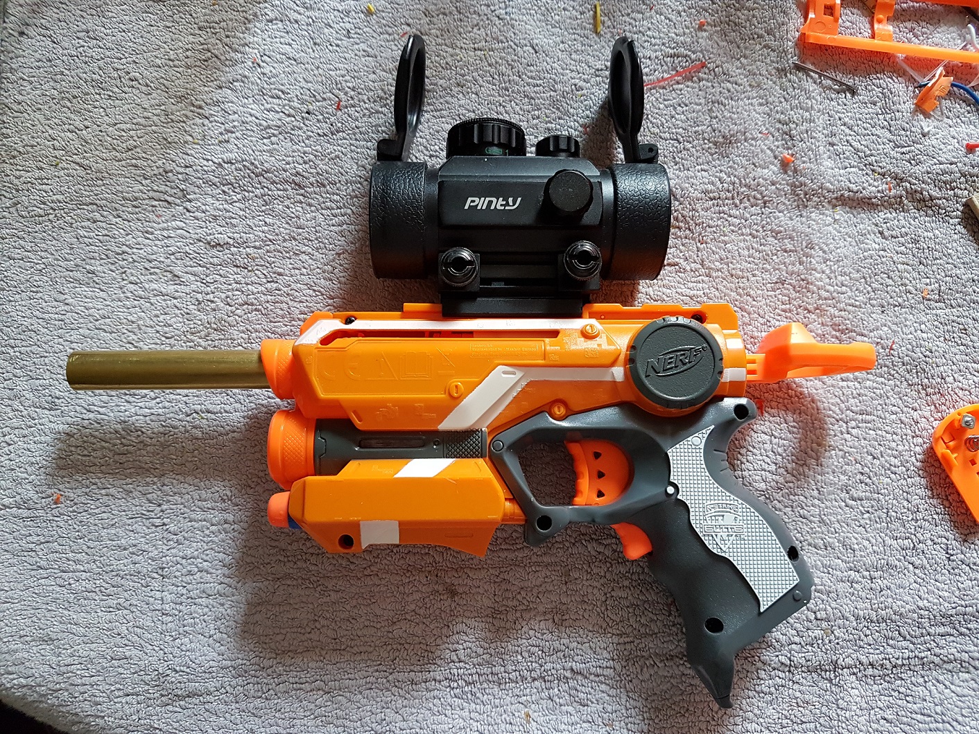

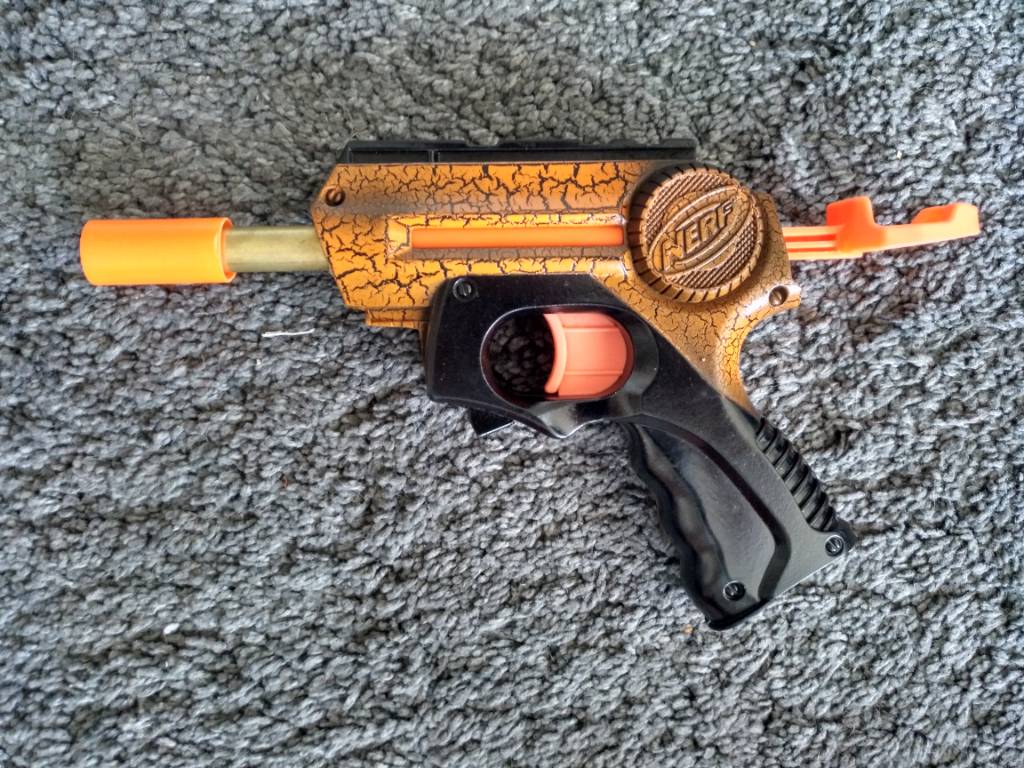

So, dann fang ich auch mal an^^
Mein Aktueller Wettbewerbsblaster unter dem Arbeitstitel TwoFace!
Der Name kommt, wie man unschwer erkennen kann vom aktuellen Farbzustand^^ da hab ich vor der letzten RPC etwas rumexperimentiert...
Aktuell ist es einfach eine Nitefinder, mit angeklebter 16er Steckmuffe und ner experimentellen Federkombo...
Laufmaterial benutze ich hauptsächlich 140er Messing und 16/12er Acrylglasrohr.

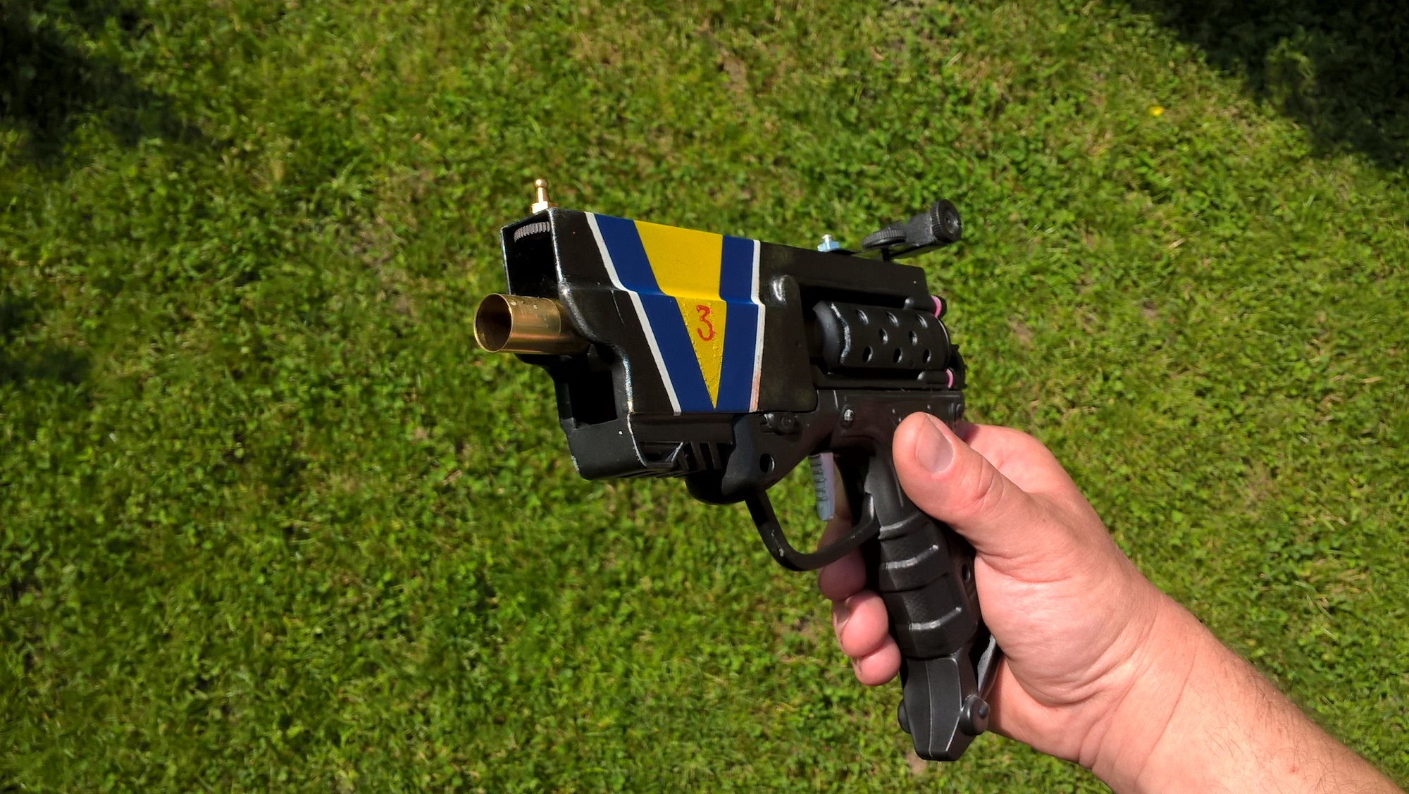

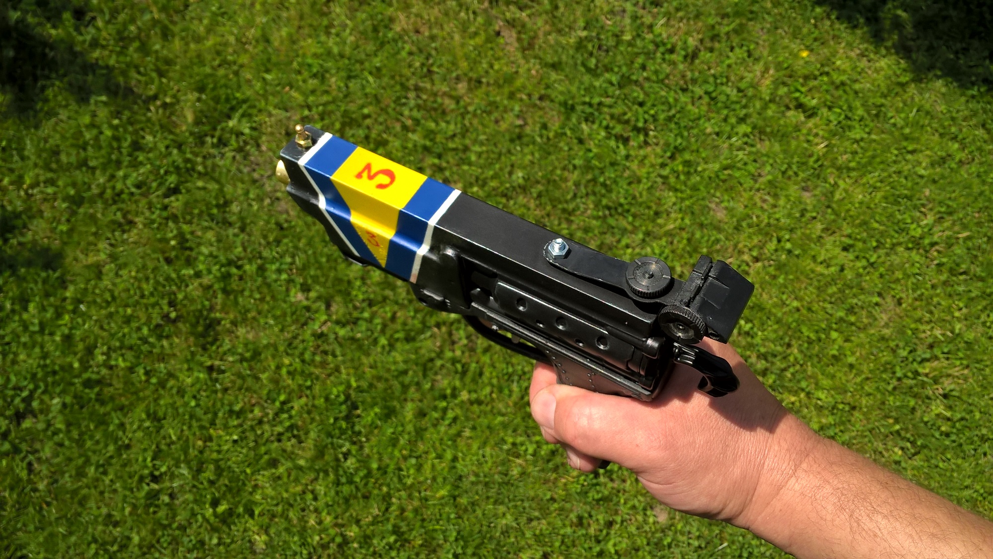

Meine Resteverwertung ist abgeschlossen!
Die Basis war eine Mini Mischief die mit dem vorderen Griff einer Double Dealer und etwas Alu-U-Profil zammgepappt wurd, andere Feder, bisschen Messing und abgedichtet. Die Visierung stammt von einer Armbrust!

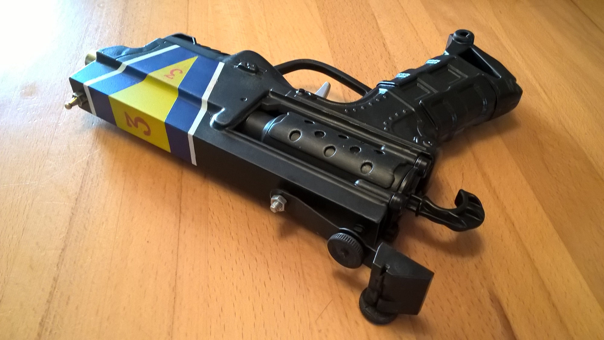

Ich reihe mich jetzt auch zu den Besitzern eines "Matchblasters" ein. Eigentlich hatte ich den nur mal nebenbei mit bestellt gehabt, nach ein paar Probeschüssen, war ich aber überaus angetan und hab mich an seinem Inneren zu schaffen gemacht.
Bisherige Modifikationen:
- AR entfernt (was erfreulich simpel ging)
- 141er Messing in den Lauf gekloppft
- Feder von der Raptorstrike zusätzlich eingebaut (ging dank abnehmbaren Plungerkopf auch schön)
- Teflontape und Silikonfett für den O-Ring
Das wird wahrscheinlich auch der erste Blaster, den ich optisch aufwerten werde.

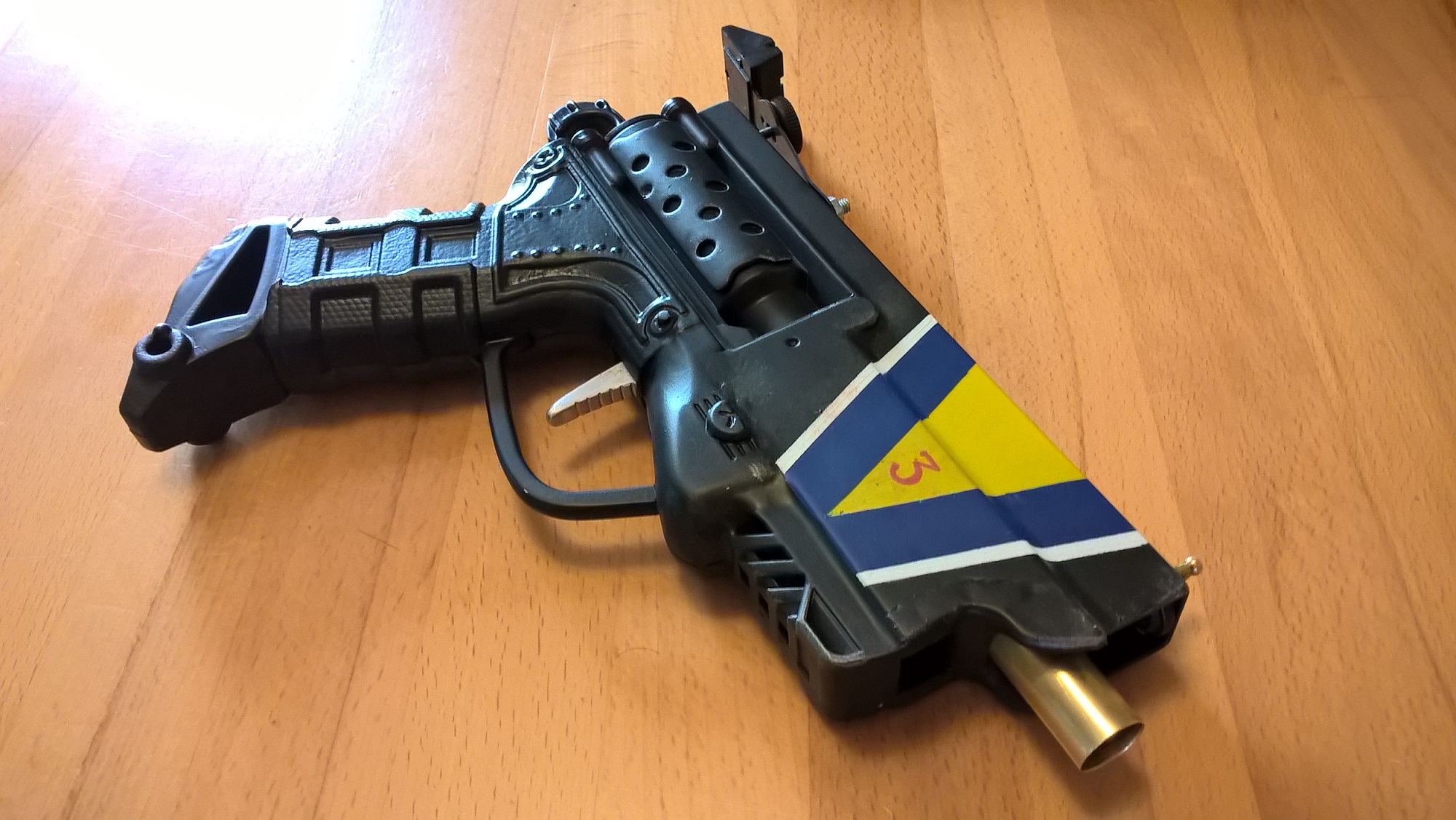

K26 Federupgrade, 140er Messingrohr im Lauf, S.C.A.R.-Barrel mit KS141 als Übergang. Leistung ist mit S.C.A.R. nicht mehr ganz so gut, da muss ich noch herausfinden, ob ich nicht vielleicht mit 0.45mm (derzeit 0.75mm) Zügen bessere Ergebnisse bekomme ... Denn ohne S.C.A.R. ist die Leistung ganz ordentlich, gibt zumindest blaue Flecken aufm Arm =)
