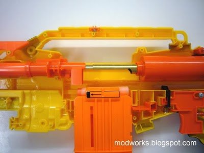

Also meine frage lauet: können wir hier auch ein brass breech bauen(longshot) oder kommt das aufgrund der unterschiedlichen maßeinheiten für uns nicht in frage??

Rohre mit Zoll maßen müsste man bekommen(einfach nen Klemptner/Installateur Fragen)und nicht vergessen für die Laufverengung am Verschluss nen Stumpfen Rohrschneider verwenden(sonst schneidest du durch den mühselig in Form gesägten Lauf und musst nochmal anfangen.

braucht man nicht, aber es verspricht bessere luftundurchlässigkeit, somit mehr power und defenitiv mehr reichweite

Der Sinn von dem Ding ist den Druckverlust zu minimieren(das Nerf System ist nicht gerade ein Beispiel an Effizienz da es prinzipiell für Kinder gedacht ist und deshalb die Wucht des Pfeils eingeschränkt wird das erfüllt den gleichen Zweck wie das loch im Kolben und der AR). Gebaut hab ich sowas noch nicht(mir fehlen leider die Werkzeuge und der Platz) aber ich hab mir die Anleitung von Forsaken_angel24 auf Nerfhaven http://nerfhaven.com/forums/index.php?showtopic=8021mal näher durchgelesen(wenn wer Fragen zu ner Englischen Anleitung hat soll er sich melden ich spreche dir Sprache flüssig[6,5 Jahre Schottische Schule]und bin gerne bereit zu helfen) und hatte mich mal umgehört.Ach ja wegen den Maßen in Zoll(Inches) es gibt Elektronische Schiebelehren/Messschieber(für ca.10 Euro im Handel zu kriegen)(siehe Bild)

Der Brass Breech ersetzt bestenfalls das komplette Innenlaufsystem der Longshot. Es handelt sich hier um mehrere ineinander verschachtelte Messingrohre. Aufgrund der Konstruktion ist es kaum noch möglich dass Luft nach aussen entweicht und somit volle Kompression auf den Dart entsteht. Mit einer verstärkten Feder sind Reichweiten von 35 - 45 Meter drin.
Zur Konstruktion: Wenn Ihr keine Ahnung habt, lasst es lieber sein. Die Longshot ist teuer und wenn man den Breech versaut ist das Teil im A...defekt.

Zum Thema Brass-Breech das prinzip lässt sich meines wissens auf alle Nerf-Clip Blaster anwenden (die Dinger sind alle nicht besonders effizient was den Luftdruck angeht)

Das mit dem Brass Breech in anderen Knarren ist so eine Sache, der Reverse-Plunger in den neuen Guns macht das wesentlich komplizierter.
Der Breech funktioniert so, wie er soll, eigentlich nur "richtig" in der Longshot.
Weiterhin stehst Du mit dem Breech vor dem Problem dass das Laden des Blasters schwerer wird weil der Nachlademechanismus wegfällt bzw. komplett modifiziert werden muss.
Dafür sind die Reichweiten unschlagbar...

Ein komplett dichter Brass Breech wie bei der Longshot funktioniert bei der Recon nicht. Das Luftvolumen der Recon ist zu gering dafür, evtl. gehts mit der Retaliator, aber da hab ich noch nichts diesbezüglich gesehen.
Es gibt eine abgespeckte Version des BB für die Recon, die Anleitung dazu kann man sich bei Orange Mod Works runterladen: Orange Mod Works
