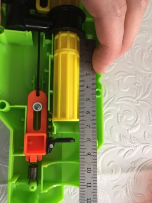

Vorweg sorry für die gedrehten Bilder. Smartphone macht was Smartphone macht....
Internals
in gespanntem Zustand
Originalfeder (groß) und Addonfeder (klein). Die Addonfeder darf nicht länger sein, da sie sonst verhindert dass der Plungerrod einrastet.
Ein Blick auf die Aderendhülse im Dartlager (nicht Originalzustand ;) ) Ich konnte sie einfach einpressen ohne was zu schleifen oder zu bohren.
Spannen und Feuern in geöffnetem Zustand

Vielen dank dafür, Könnten die Internals in eine Hunter passen oder ist da ums verecken kein Platz für?
P
PlopAutsch
Da kannst auch nicht wirklich vergleichen weil deine Bilder bestimmt nicht aus der selben Entfernung aufgenommen wurden wie meine.
@Inline Clip:
Ist realisierbar. Habe grad für die Wissenschaft den AR rausgebohrt. Is was schwierig, weil sich die Mistsau mit dem Bohrer mitdreht, aber machbar.
Mitm 4er Bohrer von vorne paar Löcher gesetzt, den Dartpost gezogen, und dann mitm 9er Bohrer so lange reingebohrt, bis sich die Gummischeibe um den Bohrer gewickelt hat.
In Verbindung mit dem Brass Breach für Arme hat sie OHNE Addonfeder eigentlich schon zuviel Power. Kooshs klappen einigermaßen, Elite driften schon deutlich in eine beliebige Richtung, Buzzbee 3.0 fliegen hervorragend, Buzzbee 2.0 können verschossen werden, fliegen aber nicht besonders, aber am besten - und das fasziniert mich - läuft sie mit Streamline Darts, also den alten orangen Dingern. Ich bin auf den ersten Accustrike Dart gespannt. ^^
