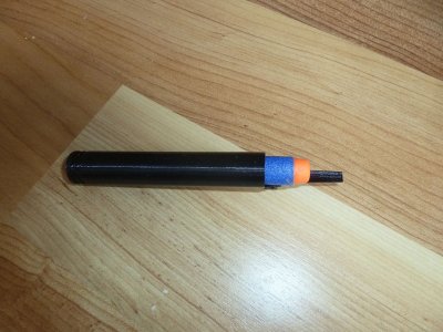

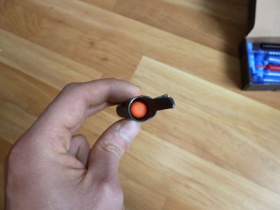

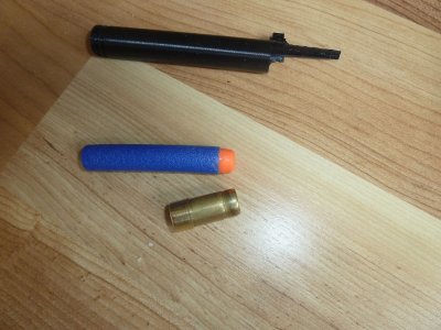

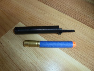

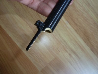

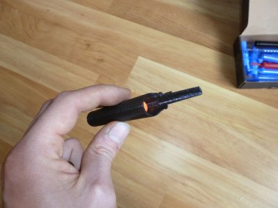

Erster (möglicher) Designflaw. So n Dart mit voller Länge verschwindet komplett in dem Bolt. Das war in der Praxis bei langen Darts nicht schlimm (die CEDA von s1rf funktioniert ja), Kurzdarts hatten aber so Geschwindigkeiten um die 50fps. Die nahelegendste Erklärung war, dass die wahrscheinlich so tief im Bolt sitzen, dass ein bedeutsamer Teil des Luftvolumens wie in nem Inline Clip, bei dem man den Blaster nicht vorgeneigt hat, am Dart vorbeizischt, bis der dann mal den Lauf blockiert und eben rausgeschoben wird. Dem kann Abhilfe geschaffen werden - entweder durch leichtes Redesign des Bolts oder durch Einbau eines Messingpushers. Der soll natürlich nicht so lang sein, wie bei nem Angelbreech oder so, da wir hier ja in das sehr enge KS140er (17/32") Messing schieben. Ich wollte einfach nur den Kopf des Darts schon nach dem Repetiervorgang im Lauf wissen. Darum schneiden wir 3cm KS139 und 1cm KS140 (oder sonst irgendeine beliebige Menge unter 3cm):
So sitzt der Dart dann drin. Wer exklusiv Kurzdarts verschießen will, könnte den Pusher schon dafür anpassen. Wie sich zB ein 4,5cm Pusher mit Kurz- und Langdarts verhält muss ich noch testen - dafür hab ich ja drölf Bolts hier liegen. Leider aber kein Kurzdartmag und keine von den üblichen Kurzdarts (nur meine mini-Elites mit 2,5cm Länge). Das wäre aber vielleicht ne Testreihe für Bingen.

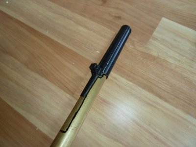

Jetzt greift ihr zur Trennscheibe eures Dremels und schneidet eine schöne, runde, organische Form aus dem Bolt. Die sollte schräg nach vorn angewinkelt sein, weil das zusätzliche Führung für den Lauf und ne gute Aufnahme für die Darts bietet. (Bin inzwischen gegen rechte Winkel bei Messingkonstruktionen. Die fordern ein Haken der Konstruktion einfach mehr heraus. Mal so allgemein.) Wie gesagt, dabei dürfen auch ruhig 2mm vom Druckteil dran glauben (so kriegt man auch schön ne Schräge rein und sorgt dafür, dass Messing und Kunststoff wirklich eine Linie bilden, also wenig bis keine Darts halbieren), aber hier gilt wie immer: Abschneiden könnt ihr später noch was, wieder drankleben ist hier schwer bis unmöglich. Also konservativ dran rumschnitzen. Und alles schön entgraten! Die Teile müssen ineinander flutschen!
Der Bolt ist dann erstmal fertig, d.h. Testbereit. Es müssen natürlich noch die O-Ringe vom Originalbolt übertragen und der Boltsled transferiert werden.
