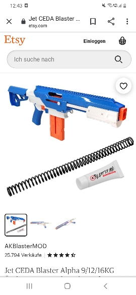

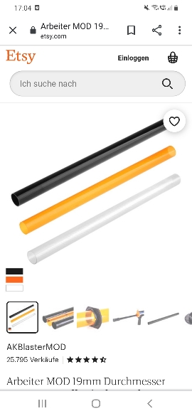

Hallo, ich bekomme bald eine Ceda S, die ich tunen möchte. Meine Frage: braucht man einen 368mm Lauf von Etsy um an mehr FPS zu kommen oder reicht eine stärkere Feder? Ist ein Catch aus Metall nötig? Welche Teile muss ich kaufen, um die besten Leistungen zu Erzielen? Danke im Vorraus.

Danke für die Antwort. Ich wollte eigentlich nur den Schlitten, Catch und Plungertube aus Metal einbauen, weil alles andere viel zu teuer ist. Ist der Catch eigentlich bei einer 16kg Feder zwingend notwendig oder kann ich den Weglassen. Außerdem weiss ich nichtmal ob eine 368mm barrel notwendig für mehr FPS ist. Ich würde eher alles auf Etsy kaufen, weil man da mit Euro bezahlen kann.

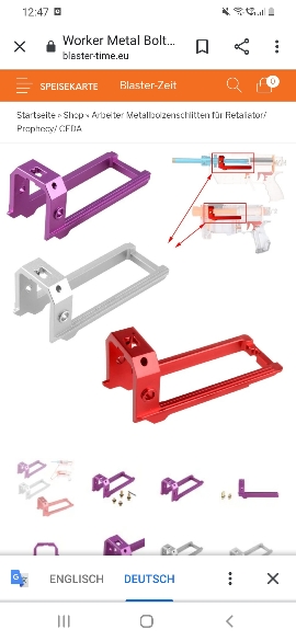

Also ich hatte keinen Metalcatch, bevor ich og. Set gekauft hatte und habe damit auch schon die 16 kg feder mehrfach gespielt ohne probleme.
Essentiell sehe ich Sled und Tube.
Den Lauf von Etsy kenn ich nicht. Wobei sich da die Frage stellt wie viel du aus der Ceda raus holen willst. Irgendwo ist dann dann sowas wie ein Longshot einfach effizienter.
Also Standard Ceda S mit Aluschlitten, Tube und 16 KG Feder habe ich ~ 202 fps erhalten. Aber ist für mich anstrengend zum spannend gewesen.

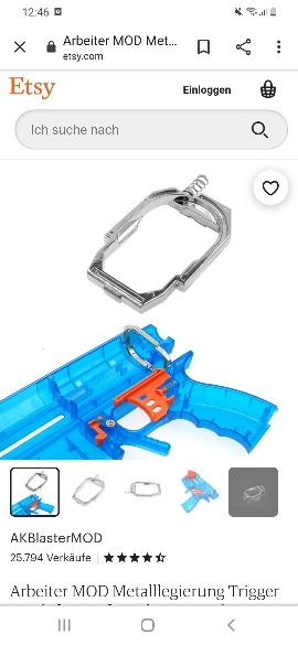

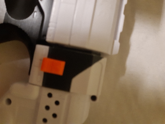

Ich hab gerade entschieden dass das mit dem Metal Catch nicht all zu schwer werden kann. Meine Einzige Sorge: muss man den Magrelease eigentlich besonders wieder einbauen oder setzt man den einfach drauf und dann Schraube rein Fertg?

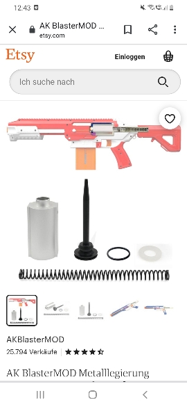

Nunja, das ist ja auch meine Ceda und das soll nicht der letzte Blastersein den ich tune. Ich muss sowas selber lernen. Es kann ja nicht all zu schwer werden diese Teile einzubauen:

Das ist alles was ich einbauen möchte. Erreicht die Ceda dann 200fps und ist langlebig?

Langlebig sollte sie dann sein, ja. Bei den fps bin ich nicht ganz sicher, müsste meine nochmal messen. Kommt aber auch sehr auf den Lauf an. Ich nutze nen 35cm Lauf von monkeemods, die sind top dafür.
Ich meine damit komme ich bei ner 12 kg feder knapp an 200fps,aber sicher bin ich nicht

Der Lauf passt perfekt, ist genau dafür gemacht (also Jet Gewinde). Thema wackeln: Standard außen Lauf drum oder e-tape.
Verfügbarkeit: da wird es schwieriger. Blaster-time hatte die, sind aber aktuell ausverkauft.
@Krijn will you be getting new monkeemods barrels?
Ansonsten nur von mm selber, mit laaaaangen Versand zeiten

E-tape ist normales tape für elektro Bereich, funzt wunderbar um läufe in shells zu stabilisieren.
Metall breech brauchst nicht
Standard Lauf ist nen normaler z.B. Worker Plastik Lauf, ich meine 17 ID und 19er OD oder so. Die gehen gut zum innenlauf (typischerweise 16 OD) zu stabilisieren, wie gesagt e-tape immer als Möglichkeit
