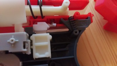

    Catchfeder verstärken heißt in diesem Fall eine zweite, gleich große Feder mitinstallieren.
    Die BP Catch-Feder hat in dem Trigger/Catch - Gehäuse welches den Cathchaken beinhaltet keinen Platz...
    (Das orangene Kästchen über dem Trigger ist besagtes Trigger/Catch Kästchen aus dem oben rechts in Weiß der Catch rausguckt)

    Ich würde eher sagen eher die ,,Catch-Feder“ unter der BP- Tuningfeder ist das Problem und müßte ( ? )mit einer BP- Catch-Feder versorgt werden . Also die Feder oben rechts hinter dem Trigger .

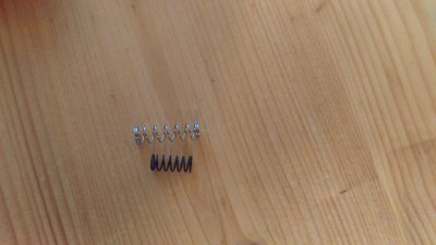

    Okay. Spontan würde ich sagen die Trigger-Feder ist viel größer als die BP Catchfeder, aber ich bin kein Profi, ich probier das jetzt mal!

    Hier der vergleich:
    In Silber die Cycloneshock - Trigger Feder
    In schwarz die BP Catch Feder.
    Aber vielen Dank dass du versuchst zu helfen! :)

    Ok , du hast mich leider missverstanden. Die kleine Feder die du unter dem Plunger am Ende des Blasters hast hat genau die selbe größe wie die kleine BP Feder. Nicht die vom Trigger.

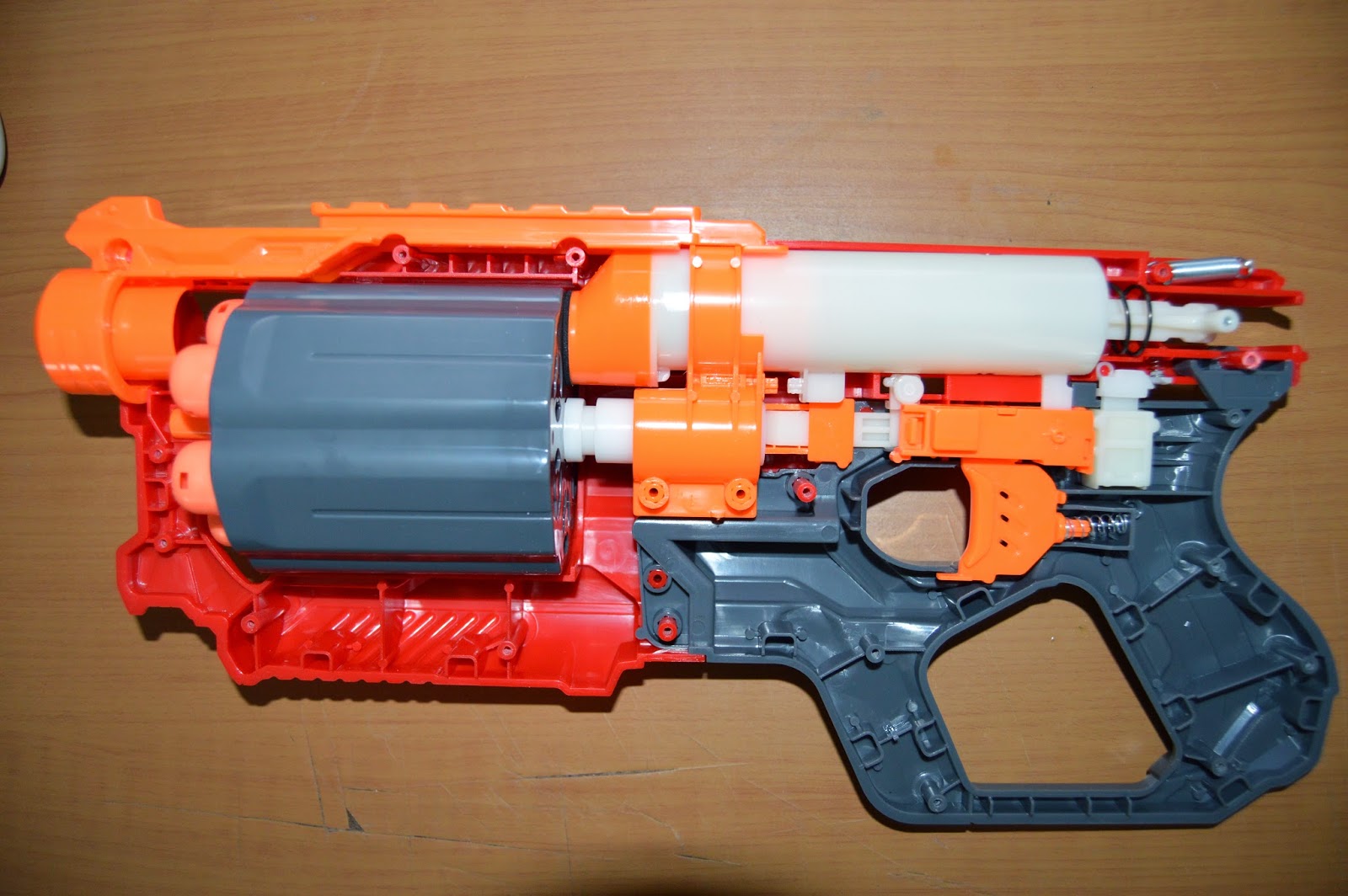

    Werde jetzt gleich eine umfangreiche Foto-Session machen, ob ihr noch was entdeckt was bei mir falsch sein könnte!

    Hatte noch Zeit und hab ein Video gemacht!

    ich mach meine heute abend mal auf und vergleiche mit deinem Video. der Fehler wird doch wohl zu finden sein.
    versuch mal deinen Blaster ohne die Griffschalen zu spannen(Blaster vorher zumachen sonst fliegt dir alles um die Ohren)die Plungerrod wirklich bis zum ende ziehen
