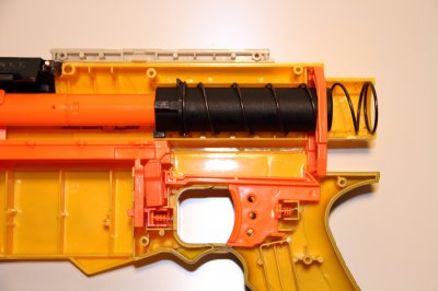

Ich wiederbeleb mal nen ganz alten thread. Ich möchte zwar hier keine Werbung machen, aber denke das hier ist zumindest für alle die eine kaputte Recon im Schrank zu liegen haben relevant.
Nachdem wir festgestellt haben, dass Al-Plunger einfach nicht bezahlbar herzustellen sind, haben wir spezielle Plunger aus einem stabilerem Kunststoff herstellen lassen.
Der Boden ist verstärkt und hat Radien an der Innenkante um die Spannungsspitzen zu vermeiden.
Wir haben bereits drei Prototypen in den vergangenen Wochen an diversen abenden (und etwa 20 ausgewählten Zombie-Filmen) erprobt (modernes Qualitätsmanagement :D).
Trotz stärkerer Feder, entferntem AR und ohne Polster haben wir keine Abnutzungserscheinungen feststellen können. DEswegen werden wir die in den nächsten 2-3 Wochen anbieten können:wuhuu:

Vulture
Oh, sehr interessant - das Ding müsste dann doch eigentlich auch in die Raider passen, oder? Hat die nicht das gleiche Plungersystem?
Vulture
fatma666
leider nicht. bei der raider ist die führung anders. aber raider-plunger sind zukünftig in planung. ist allerdings nicht so akkut wie bei der recon
