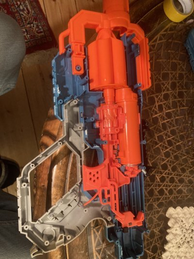

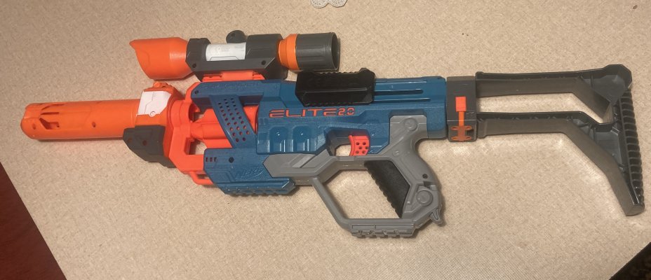

Moin Moin nach langer Abstinenz (sehr lange). Für ein Battle in den Herbstferien habe ich als Back Up für den Nachwuchs eine Elite 2.0 Commander am Wickel. Ganz schlimm! Aufgrund der Haltenasen zwischen den Gehäusehälften hatte ich gut Probleme die Zerstörungsfrei zu öffnen. Schließlich habe ich das kleine Loch in der Air Tube dicht gemacht, O Ring getauscht (der originale wobbelt mir zu viel) und die Feder gewechselt (hatte ich noch aus irgendeiner X Shot). So sieht das Ding von Innen aus. Für die nächsten Frustrierten: IMG_2764.jpeg
Jetzt kriegt sie noch ein ZF, ne Schulterstütze, ne Laufverlängerung und nen Paintjob.
Also Modderfreundlich sieht anders aus, die Erfahrung habt ihr bestimmt auch schon gemacht. Liebe Grüße an Moggih, Scorp, Void, Fette Worst, Medusa und alle Anderen Veteranen.

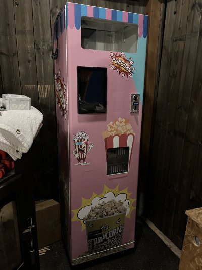

Mir ist doch tatsächlich ein Popcorn self service Automat in die Hände gefallen. Der Gerät wiegt ca. 70kg, wird also wohl für immer bleiben.
Das Problem scheint, dass der Heizer zu früh ausgeht. Nun ist das installierte Android ziemlich vernagelt und lässt mich nicht an die Einstellungen.
...da muss ich nochmal kreativ werden.

Moin Moin nach langer Abstinenz (sehr lange). Für ein Battle in den Herbstferien habe ich als Back Up für den Nachwuchs eine Elite 2.0 Commander am Wickel. Ganz schlimm! Aufgrund der Haltenasen zwischen den Gehäusehälften hatte ich gut Probleme die Zerstörungsfrei zu öffnen. Schließlich habe ich das kleine Loch in der Air Tube dicht gemacht, O Ring getauscht (der originale wobbelt mir zu viel) und die Feder gewechselt (hatte ich noch aus irgendeiner X Shot). So sieht das Ding von Innen aus. Für die nächsten Frustrierten: Anhang anzeigen 89813
Mein herzliches Beileid. Ich kann voller Stolz sagen, das es nicht eine Elite 2.0 in meine gut 170-200 Blaster umfassende Sammlung geschafft hat.
Ich habe große Respekt vor Menschen die solche Umbauten machen. Das hört sich nach was anderem als Spaß an.
Bin auch wirklich alles andere als begeistert und habe mir aus Frust erstmal wieder ne X Shot Ranger X 8 bestellt… Das war wirklich ein Krampf. Von der Verarbeitung (Trigger mit Plastik gefedert anstatt mit einer richtigen Feder aus Metall) mal ganz zu schweigen. Wenn ihr Eure Nerv(f)en schonen wollt, dann lasst es. Auch Performance technisch ist das kein Mercedes geworden. Liege mit Flachkopf X Shots Darts bei ca. 84 FPS. Das sind immerhin 14 mehr als Stock, aber eben immer noch nicht mal X shot range. Schade Hasbro
Ich würde mal gucken, ob es eine kompatible Opensource-Firmware für sowas gibt und den einfach komplett neu installieren, du bist bestimmt nicht der erste, der so ein Ding fixen oder selbst bauen will...

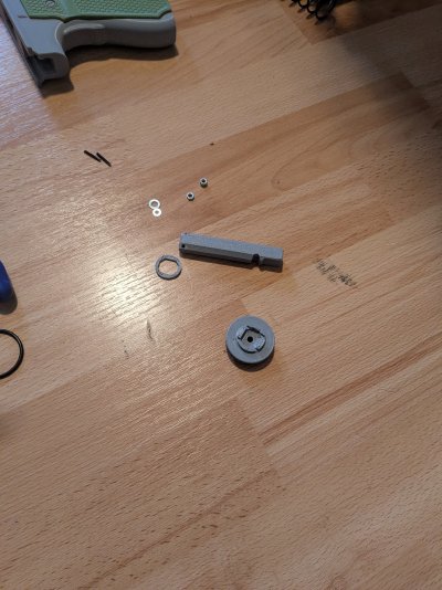

Sorry für den Doppelpost, aber ich habe auch mal wieder an einem Projekt weitergemacht.
Einige erinnern sich vielleicht noch, dass mein letztjähriger Wichtel (der sich inzwischen wohl allem Anschein nach als eine modifizierte Version, Abwandlung oder Variante einer Moose 31k Compact herausgestellt hat) in Ulm erst komplett blockiert und nach der Reparatur nicht mehr gecached hatte.
Ich hatte vor einer Weile deswegen meinen Wichtelpartner angeschrieben und habe mich am Montag endlich mal drangegeben, mithilfe der Links den Blaster nochmal zu zerlegen und zu checken.
Fehler war dann auch nach ner Weile gefunden, zwei der Schrauben bildeten die Achse vom Catch und waren wohl zu fest angezogen oder schief drin, vielleicht auch damals beim Zusammenbau vertauscht worden.
Habe den Blaster dann nach etwas fummeln und dem Ersetzen, Austauschen und Ergänzen einiger Schrauben auch wieder zusammenbekommen und das Problem gelöst gehabt.

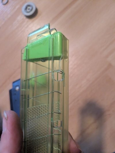

Heute habe ich die Nightingale-Magazine, die ich in Ulm von @Xine1337 gekauft habe, für den Blaster angepasst bzw. das eine fertig gemacht.
Dabei hätte ich echt die Schablone für das anbringen der Magrelease-Kerbe an Nightingale-Magazinen gebrauchen können, wie sie von OutOfDarts angeboten wird, leider nur als Print, nicht als Files. Allerdings hatte ich eben eine relativ einfache Idee, wie ich eine solche Schablone mit den frei erhältlichen (und am Montag bereits gesicherten) Files für die 31k inklusive Magazin selbst konstruieren kann
Allerdings hat sich gerade bei ein paar weiteren Tests der Plunger zerlegt und ich hatte erst wieder den Catch im Verdacht. Der Blaster macht mich echt fertig...

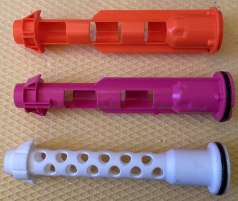

Ich hatte vor einiger Zeit festgestellt, dass sich bei meiner X-Longshot der Plunger auflöste und mir über Blasterparts einen Blaster mit defekter Plungertube als Ersatzteilspender geholt.
Als ich den Blaster öffnete stellte ich erfreut fest, dass Zuru Produktpflege betrieben hatte, der originale Plunger war zweiteilig und verschraubt, der neuere Plunger war einteilig.
Ich habe mich dann dazu entschieden, einen Plunger selbst zu zeichnen und bei Shapeways lasersintern zu lassen:
Oben 1.Generation, verschraubt
Mitte 2. Generation, einteilig
Unten Eigenbau PA12 SLS
Bis jetzt funktioniert er gut.
