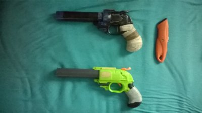

  3. Moin moin,
    als eine "Schmoller Doublestike" bezeichnet man eine Doublestrike die ein Flaschendeckel in den Plunger eingebaut hat.
    Dieses wird dazu verwendet um verschiedene "Läufe" an den Blaster zu schrauben.
    Der Blaster:

    Als erstes zerlegen wir die Doublestrike und schleifen das Nerf Logo auf dem Plunger ab.
    Dann entfernen wir vorne am Blaster so viel Plastik das man den Plunger bzw. 32mm PVC Rohr reinstecken könnte.
    Jetzt fetten wir den Plunger von außen damit wir die beiden Sichtfenster(Hier Rot Makiert) zum Plunger mit Modelliermasse füllen können, bis sie so wie auf dem Bild aussehen.
    Nachdem das adäquate Trocknen Zeit genossen hat modellieren wir die Doublestrike 5mm oder mehr nach dem Plungeranfang weit aus, achtet darauf das ihr sie später noch öffnen könnt. Somit lieber eine Seite zur Zeit Modelieren.
    So ungefähr sollte eure DS jetzt aus sehen, weiter zum Plunger:
    Ihr nehmt die AR Einheit aus dem Plunger und sägt ihn möglichst weit vorne ab. Macht die Säge stelle ein wenig sauber die beiden Frontläufe und den AR brauchen wir jetzt nicht mehr, Opfert sie am besten den Modding Göttern ;D
    Ihr solltet jetzt genug Plastik übrig haben um den Plunger runter zu feilen/schleifen das ihr 2-3mm vor den ersten Flügeln des Plungers seit.
    Das sollte dann so aus sehen:
    Bevor ihr den Deckel einklebt entfettet ihr den vorderen Bereich des Plunger und macht ein Loch in den Deckel.
    Jetzt verwendet ihr Sekunden Kleber um den Plunger mit dem Deckel zu verbinden, achtet darauf das der Deckel gerade im Plunger sitzt sonst schießt ihr später nicht gerade. Beim Einkleben ist es Hilfreich wenn ihr den Rest der DS zusammen gesetzt ist und ihr somit den Deckel gegen den Plungerhead drückt.
    EDIT: AUF KEINEN FALL AUFSCHNEIDEN NUR BOHREN ODER SCHMELZEN!
    Sonst Reist euch der Deckel an den des Loches auf.
    So sollte euer Plunger von vorne jetzt aussehen. Geht sicher das dieser Dicht ist!!!
    Eure Schmoller DS sollte schussbereit sein, jetzt fehlt nur noch der Lauf.
