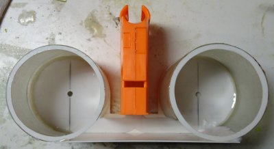

Als Verbindung zum Blaster wird ein 6er Magazin mit abgesägtem Boden verwendet.

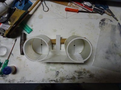

Frontplatten und Trommeln verklebt (rie weiße Masse in der rechten Trommel ist Epoxi mit Glass-Bubbles):
Abgesägtes Magazin angelegt:
Als nächstes werden die Sterne der Trommeln hergestellt, die Federn gebogen und das Magazin seitlich verschlossen und verklebt.
