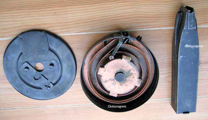

    Mich wundert es nur warum niemand die relativ simplen Tommy Drums für nerf nachgebaut hat..
    [​IMG]

    @ Void: Die Trommeln die in der Realität benutzt werden brauchen eine Sehr starke Feder. Bei Darts wird das eine zu hohe Belastung. Darum haben auch die Nerf Trommeln eine Aussparung für jeden Dart damit er nicht zusammen gedrückt wird.
    Da die Darts bei dem Schneckenmagazin durch die Schnecke relativ sanft entlang der "Rinne" nach vorne geschoben werden sollte das unproblematisch sein. Zur Not wird auf die entsprechenden Stellen ein Teflon Streifen geklebt um die Reibung zu reduzieren.
    Um einen Jam zu beheben habe bräuchte man ja nur eine Möglichkeit den Kern zurück zu drehen oder ganz raus zu ziehen. Das wäre keine schnelle Methode aber ohne größere Probleme möglich.
