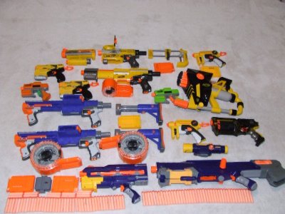

Ein Hallo an alle Bastler, Nerf-Nerds und Schaum-Dart-Liebhaber,
Ich bin kürzlich auf ein Photo gestoßen, und habe mir die klassische Frage gestellt: "Was ist das für ein Modell?"
Es geht um den Granatwerfer(?) rechts neben der grünen Pistole. Offensichtlich ein Drucksystem, aber mehr konnte ich mir nicht zusammenreimen.
Kennt jemand das Ding, einen Namen oder vielleicht sogar die Funktionsweise (also ist das vielleicht wirklich ein "Granatwerfer")
Sollte dieses Photo schon bekannt und diskutiert worden sein, bitte ich um Verzeihung. Bei Bancroft hab ich auch nichts gefunden.
Mit besten Grüßen,
JaiSss

Das ist ein Rapidfire AS-20. Du hast richtig gesehen, der wird aufgepumpt, danach hat man 20 Schuss (ich glaub Full Auto). Verschießt die normalen Nerf-Darts. Ist ziemlich selten, weil das Ding glaub ich nie in Deutschland erschienen ist, manchmal verirrt sich was nach ebay, wie hier.

Das sollte eine AS 20 sein, funktioniert per Luftdruck. Du pumpst den Tank auf (nur was für singles xP) und wenn du dann den Abzug hälst brät dir, dass die 20 Schuss Trommel leer. Sehr geiles Gerät hätte ich auch gerne, auf der SPIEL hatten einige von uns die Gelegenheit den Vorgänger (?) in den Händen halten zu dürfen. Zu geil.

Ne das war so ein richtig alter "Vintage" Blaster, noch so im Knuddeldesign wie zum Beispiel die AirTek Teile. Sehr geiles Gerät und das Geräusch war ziemlich genau dasselbe. Den Mechanismus müsste man mal nachbauen. Ich find die Dinger rocken total.

Ja doch das System ist wie bei der Magstrike, hatte ich mir ehrlich gesagt etwas komplexer vorgestellt. Lets do this xD
