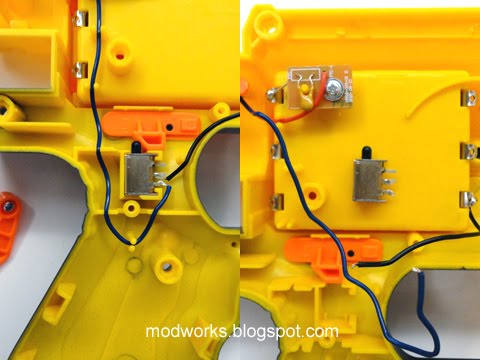

  3. http://4.bp.blogspot.com/_ynWOAg4YQ...ACHk/f6IQMVwbE0A/s1600/Barricade+Mod+-+02.JPG
    Wer weiss, wofür dieses Bauteil da ist, das an einen der Pole angeschlossen ist? Bei nem Voltage-Mod, kann das dranbleiben, sollte man das entfernen? Ich meine mich zu erinnern, gelernt zu haben, dass jedes Bauteil in einer Leitung einen Widerstand hat - sprich, wenn es nicht nötig ist, raus damit, damit mehr Leistung an die Flywheels kommt oder? Falls es wichtig sein sollte: Es kommt ein 9V-Blockakku dran.

    Das ist ein Ableitkondensator, also kein Widerstand. Nimm ihn nicht raus, da er für eine Glättung/Säuberung des Stroms sorgt(leienhaft ausgedrückt).

    Edit: Der Thread ging ursprünglich weiter, ein paar Posts sind verschwunden. Lt. meines Erinnerungsvermögens war der letzte Stand, dass es ein Überspannungsschutz ist, der den Stromfluss unterbricht, wenn das Bauteil zu heiss wird.

    Es ist ein Schutzwiderstand. Bei zu viel Spannung heizt der sich auf und macht Widerstandstechnisch dicht. Eben mal getestet:
    9V: ging ohne Probleme
    12V mit dem Teil: Motoren laufen kurz an, dann schalten sie sich ab und das Ding ist knallheiss
    12V ohne das Ding: Motoren laufen ÜBEL schnell...
    Bin noch etwas hin und hergerissen ob ich das wirklich wagen soll

    auch wenn ich mich als Noob hier ins Rampenlicht setze und einen Zombie-Fred generiere (HvZ :D )... Schutzwiderstand? Bei 2x9V sehe ich nüscht was da dicht macht. Kann ich also gertrost abknipsen, oder?! Übrigens,... LiFePo mit 11V rockt ganz ordentlich :D

    Und: JA! das Teil kann man einfach rausbauen.

    Um mich auch mal als Frednekromant zu versuchen: Nachtmahr hat recht. Der Aufdruck auf der Platine ist der eines Widerstandes, und da das Ding in Reihe hängt liegt der Schluss nahe das da ein Kaltleiter verbaut ist. Wenn der Saft der fließt zu groß wird heizt sich das Teil auf und dadurch verschlechtert sich die Leitähigkeit, was dem Motor den Hahn zu dreht. Der Modworks guide zur Barricade und Nachtmahr,s Versuch bestätigen das. Kann sein das Lex die zwei 9 V quellen parallel angeschlossen hat und daher nichts passiert ist. Das ist keine Unterstellung, ich versuche mir nur zu erklären wie du das hinbekommen hast ohne den Widerstand zu brücken.
    Um nach was produktives zu sagen: Wenn man den Motor auf touren bringen will sollte dieses Bauteil überbrückt oder entfernt werden. Ob das der Motor mitmacht bleibt zu erproben...
