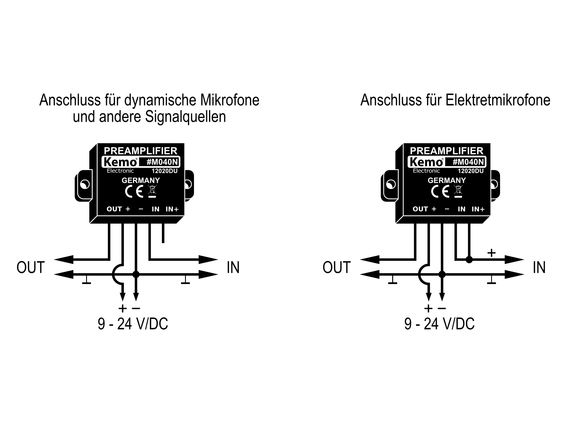

Ich frag mich auch, was das hier genau heißt: Dieses Modul wird einfach zwischen einem Leistungsverstärker und einer schwachen Signalquelle geschaltet.

Das ist ein vorverstärker...
Im normalfall findet eine verstärkung mehrstufig statt bei audio. Sprich da wird ein kleiner signalpegel so verstärkt das ein andere verstärker etwas damit anfangen kann. Ist also für den zweck lautstärke alleine zu erzeugen ungeeignet. Da ja bereits eine gewissen lautstärke hörbar vorhanden ist.

Ach das issn Vorverstärker? Dann ist er für Mikrofone gedacht um die Signalstärke zu erhöhen, oder für Piezotonabnehmer, son Zeug.
Hier das ist von der Herstellerseite:
Man beachte Elektretmikrofone....

Schau dir das Video an. du hast die beschriftung Preamplifier herausgesucht auf dem Bauteil im Video steht Amplifier 3,5W. Keine Sorge auch dieses gibt es bei conrad und ist eher das was du suchst.
Kemo Verstärker-Modul M031N Baustein 4 - 12 V/DC Ausgangsleistung 3,5 W
