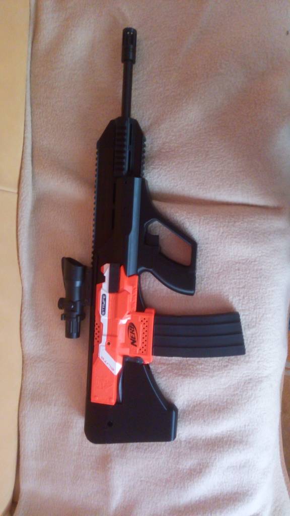

Ich habe mir das AUG Kit für die Stryfe von XSW gegönnt. Die Kabel sind definitiv zu dünn, also wollte ich das Teil ordentlich verkabeln. Allerdings ist der Griff eine absolute Fehlkonstruktion.
Der obere Taster für den Pusher, an den man relativ easy rankommt, sitzt auf einem Trägerelement, das man nach oben entnehmen kann. Der untere Taster für die Flywheels allerdings muss von unten durch den Griff in eine passgenaue Öffnung geschoben werden, was aber daduch erschwert wird, das das Loch für die Kabel über dem Taster liegt und nicht ein Stück dahinter, so das der Taster immer schief kommt und nicht in die Öffnung rutscht. Es wäre besser, wenn der Griff zweiteilig konstruiert wäre, so das man den Taster in die rechte Hälfte einbauen könnte und den Griff danach verschraubt. Jetzt wird der Blaster wohl nur optisch fertig gemacht und an die Blasterwand kommen, bis ich irgenwann mal den Nerv habe, den Griff neu zu konstruieren und nachzudrucken.
Ich rate jedem ab, den Blaster neu zu verkabeln und ihn lieber mit weniger Leistung zu betreiben.

Das ist der Pot
Gesendet von meinem Bluboo S1 mit Tapatalk
Der ist nicht der von Worker, sondern XSW - denn genau den hab ich damals auch bei Jefe verbaut. Glaub mir, ich hab mich da mit rumgeärgert, bis wir den zusammen und am laufen hatten... Daher weiß ich, was du meintest.

OK, hab den Titel geändert. Dachte, das wäre von Worker, lag schon ewig bei mir rum ;)
Jopp, Mosfet wäre die bessere Alternative gewesen, aber naja...
