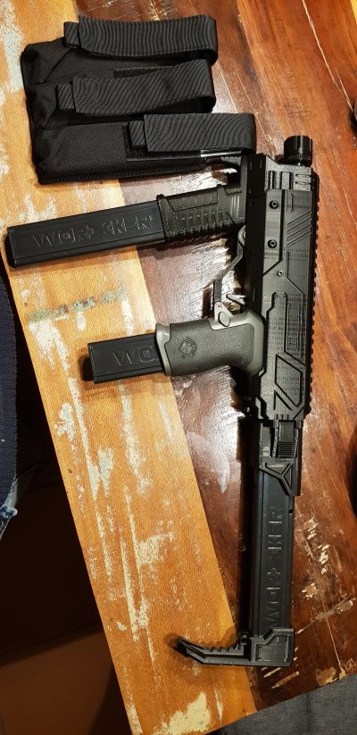

Habe günstig ein neues Stück ergattert :huar:
Auf den Angebotsfotos war nur der Blaster+20er Mag drauf...
Gekommen ist dann alles oben ersichtliche inkl 30 Original Disks. Freu mich gerade :D
Jetzt geht's ans Modden...

Ne Fire Phönix
Ich würde es nicht "clon" nennen, eher ein Mix aus verschiedenen Blastern mit 60% ZWQ s200 Grundlagen. (Auch wenn sämtliche Abmessungen (auch der einzelnen Komponenten) verschieden sind und somit keine S200 Teile ansatzweise passen). Aber klar ist das der / die Designer ein Bild einer S200 vor sich liegen hatten.
Optisch ist mir meine S200 zu wenig SCIFI und "langweilig" auch wenn sie Technisch der Hammer ist (mal abgesehen von Produktionsfehlern). (Und ich noch nen Monat auf Metal teile warten muss).
Ich sehe die Blaster auch nicht als "günstige" Kopie. Wer sowas meint dem kann man nicht helfen, wer seine S200 will, sollte die sich auch holen - zumal man die mit Rabattcodes für 55€ mit Versand und Zoll liefern lassen kann.
Was kann die Fire Phönix? ca 90FPS mit Worker Gen3+ Darts, oder 79 FPS mit den mitgelieferten "Hartplastik" Kopf Kurzdarts. (AUA!- ab zu den Katzen damit und weil die auch in eine Richtung abdriften anstatt gerade zu fliegen und das schon bei 3 Metern).
Interessanterweise ist der Lauf wirklich dicht, finger dran und halten, gibt auch nach einer Minute ein sauberes Plop. Kenn ich so nicht von "unmodifizierten Blastern". - Leider "nur" ein Plastik Lauf der etwas groß ausfällt, daher kommen dann auch die "nur" 90FPS.
Bei leerem Magazin bleibt der Schlitten offen, automatische Rückzügsfeder rundet das ganze ab.
Interessante Interpretation, den Schlittenfanghebel haben sie weggelassen, dafür einen Sicherungshebel eingebaut.
Ist die Öse vorne am Magazinboden nicht unbequem in der Hand?
Meine "M" Hände kommen da nicht ran hat sogar noch etwas Luft.
Das ist der Schlittenfanghebel und kein Sicherungshebel - auch wenn es eindeutig anderst wirkt.
Auf der rechten Seite ist der auch aufgeschraubt, allerdings nicht funktional. 😭
Heist als rechtshänder muss man die andere Hand benutzen um den Schlitten wieder nach vorne gleiten zu lassen außer man hat einen Daumen so lang wie den Mittelfinger. Ich hätte beinahe gesagt ein echter "linkshänder" Blaster, aber dafür ist dar Magazinauswurf wieder auf der falschen Seite. (Auch wenn ich Persönlich das nur so kenne und damit zu recht komme).
