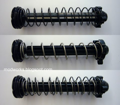

ich nehm zum modden immer ne feder aus ner handelsüblichen luftpumpe,allerdings doppel ich damit die schon vorhandene feder in der nerf, ganz einfach die schwarze, kostet im baumarkt 1,99 oder so .
probiers mal, vielleicht hilfts :)
gruß

@ Zsadist: Du hast also nach dem modden zwei Federn in der Nerf oder?

@ maxi, genau, die originale und die aus der pumpe, läuft bei der maverick und der nite finder super !!

Ich hab in meiner Raider momentan auch zwei Federn drin. Allerdings 2x die Original Recon Feder. Die zweite Feder habe ich in die Schulterstütze integriert. Diese wird durch den nach hinten hinausgeschobenen (im amerikanischen) Plunger komprimiert. Hier traue ich mich gerade nicht die Vorspannung der Feder zu erhöhen. Die Raider lässt sich jetzt schon sauschwer spannen und macht beim Feuern ordentlich Lärm. Wenn ich jetzt hoffentlich bald mal von nem Bekannten einige Innereien aus Metall gefertigt bekomme werd ich mal die Federkraft weiter erhöhen.

Das große Problem bei den Federn ist der Platz in den Guns: Dadurch, dass die Federn aktuell schon ziemlich am Limit sind, was die Härte angeht, muss man die Drahtstärke erhöhen; das ist leider leichter gesagt als getan, denn das erfordert natürlich mehr Platz im Gehäuse.
@Alrek: Man sollte so kleine Anti-Rutsch-Pads einkleben, die bremsen dann die Härte der Federn beim Rückstoß etwas. Gesehen hab ich das auf: http://modworks.blogspot.com

bei Recon und Raider ist das mit der Federgröße nicht das problem... mit der Schulterstütze habe ich viel Raum um stärkere Federn einzubauen. Ich werd bei Gelegenheit mal ein paar Bilder meiner Raider mit leistungsverstärkender Armstütze zeigen.

Das länger ziehen der feder bringt nur temporär etwas, geht wieder zurück, natürlich nur wenn man die feder im rahmen zieht, nicht bei übertreibung, aber dann passt sie eh nicht mehr ;)
