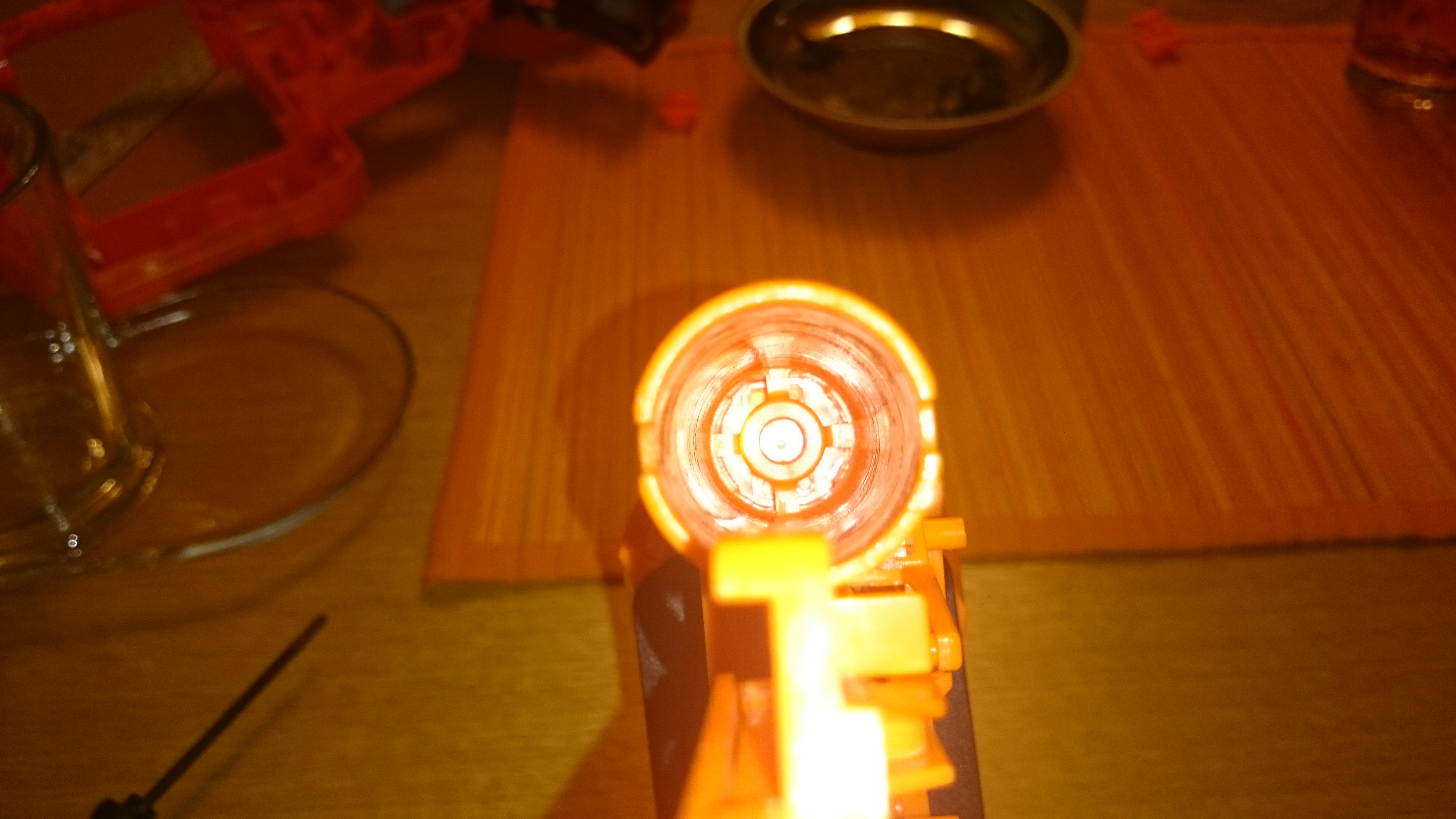

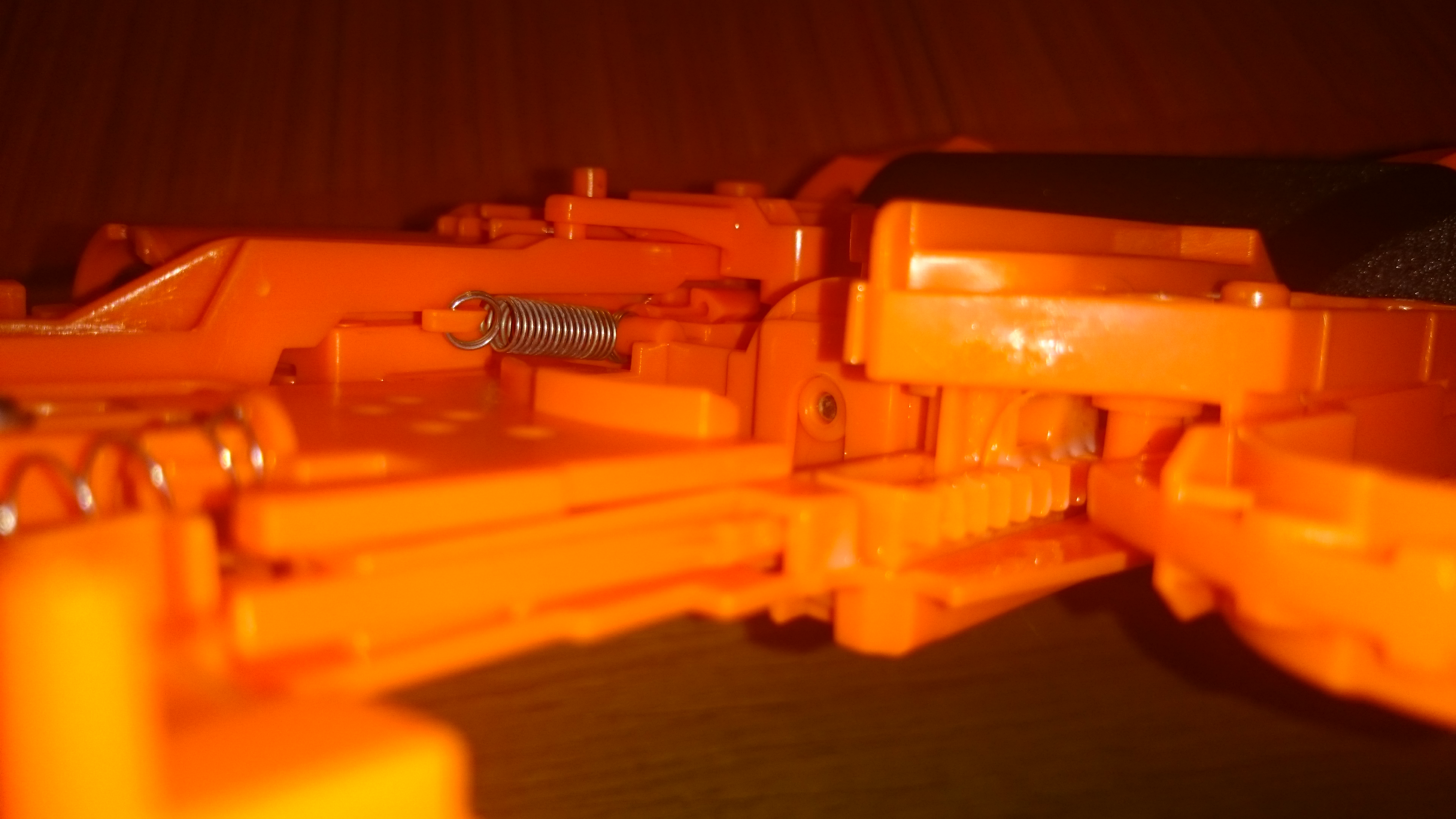

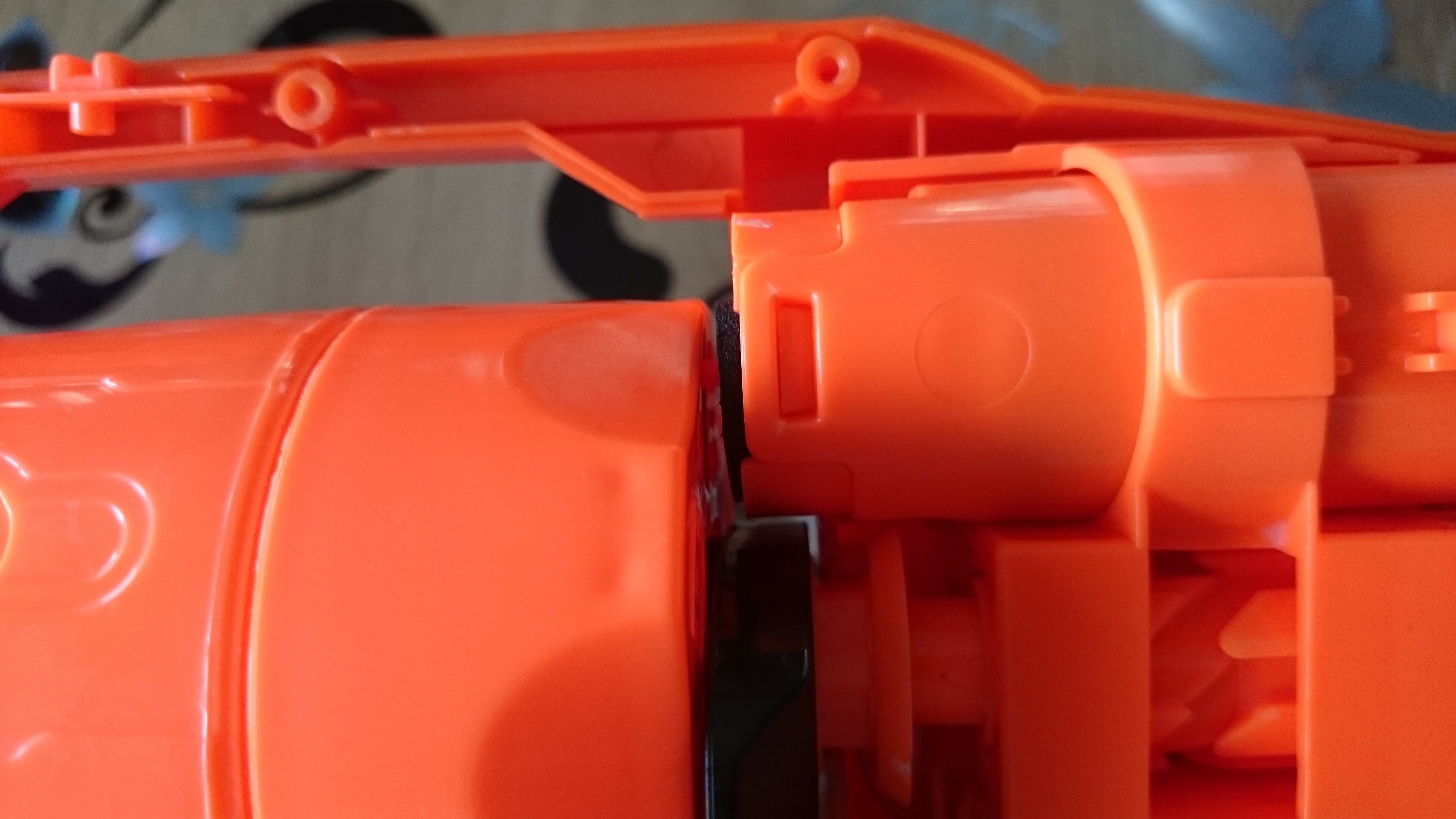

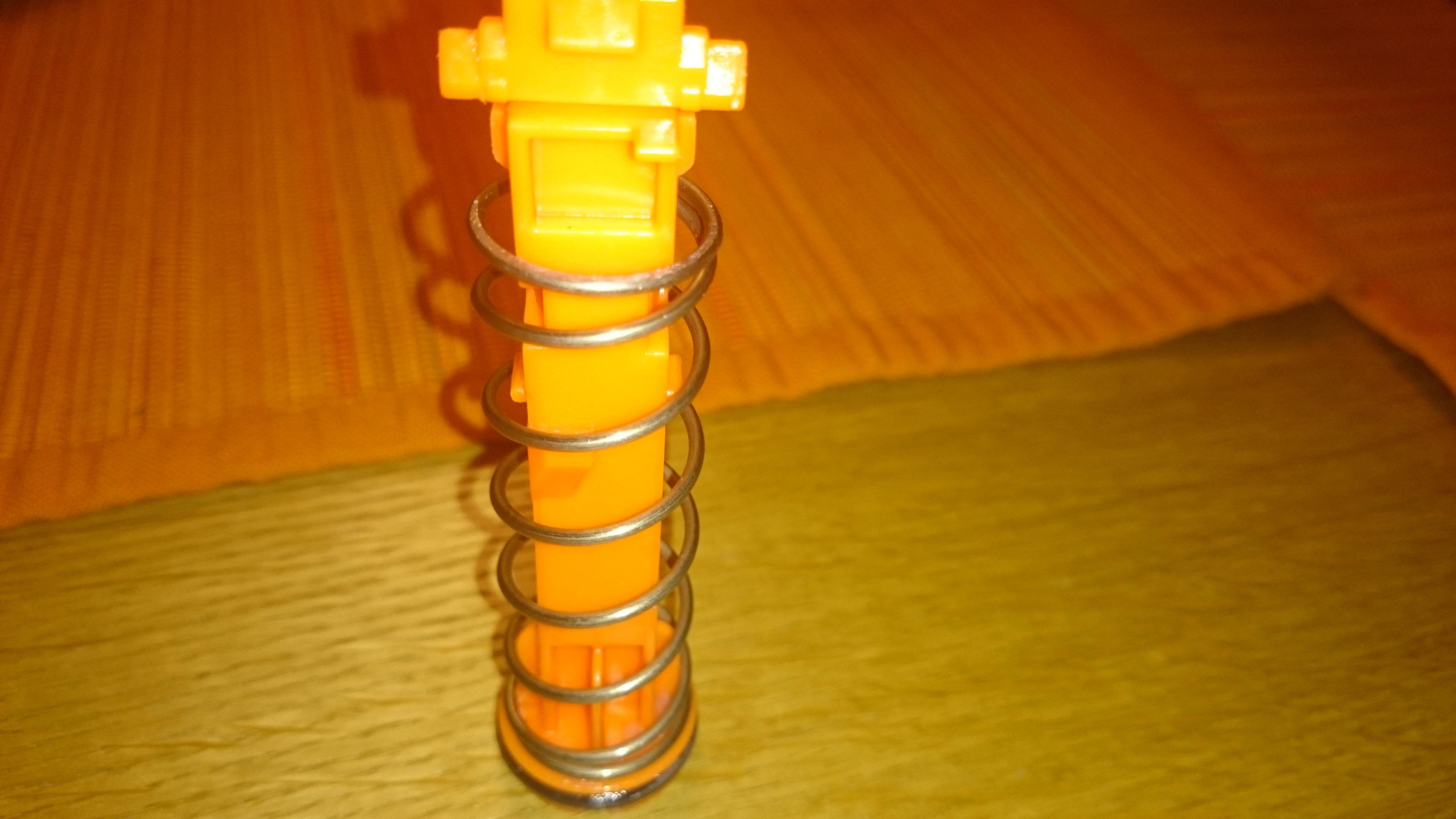

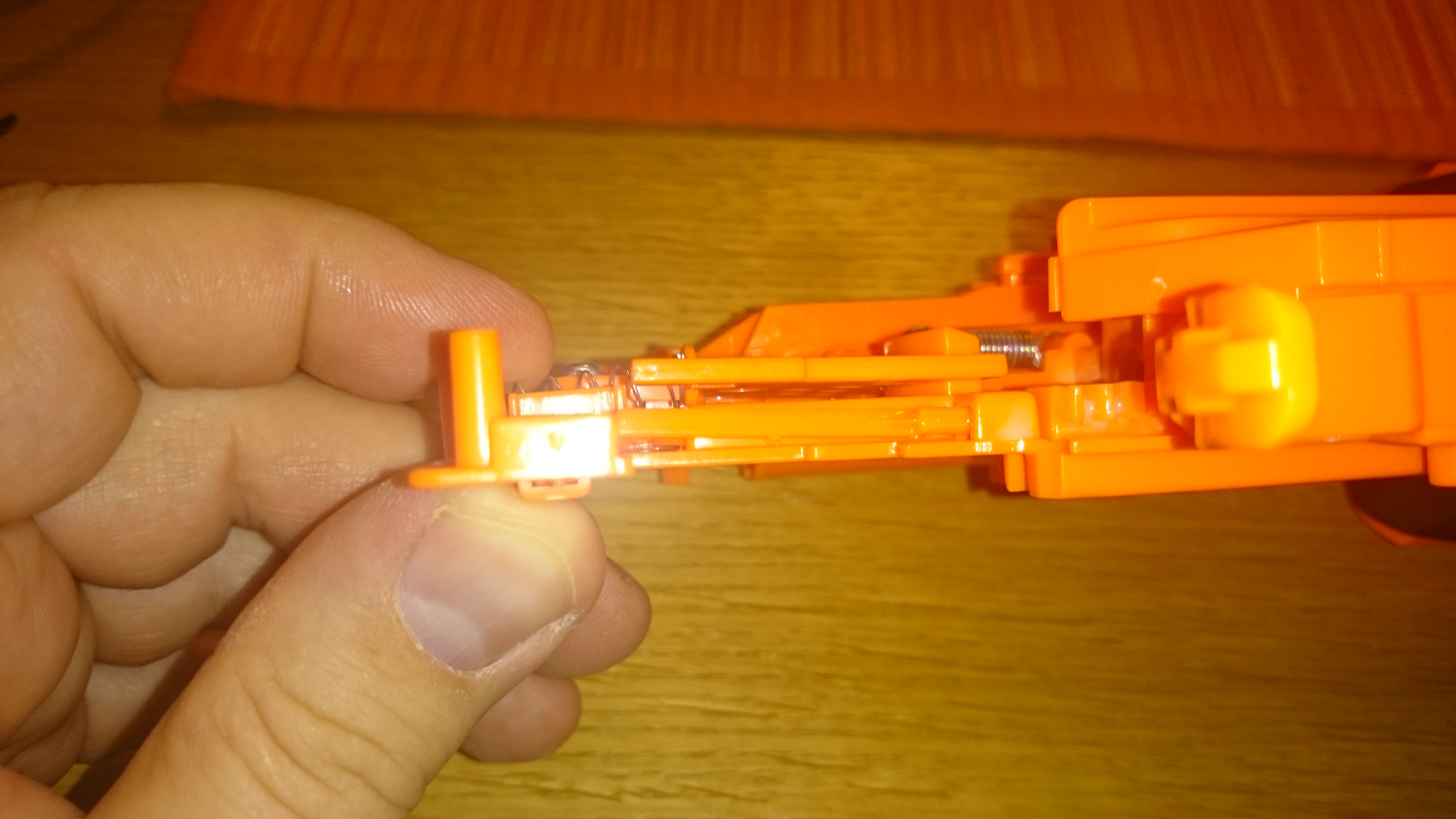

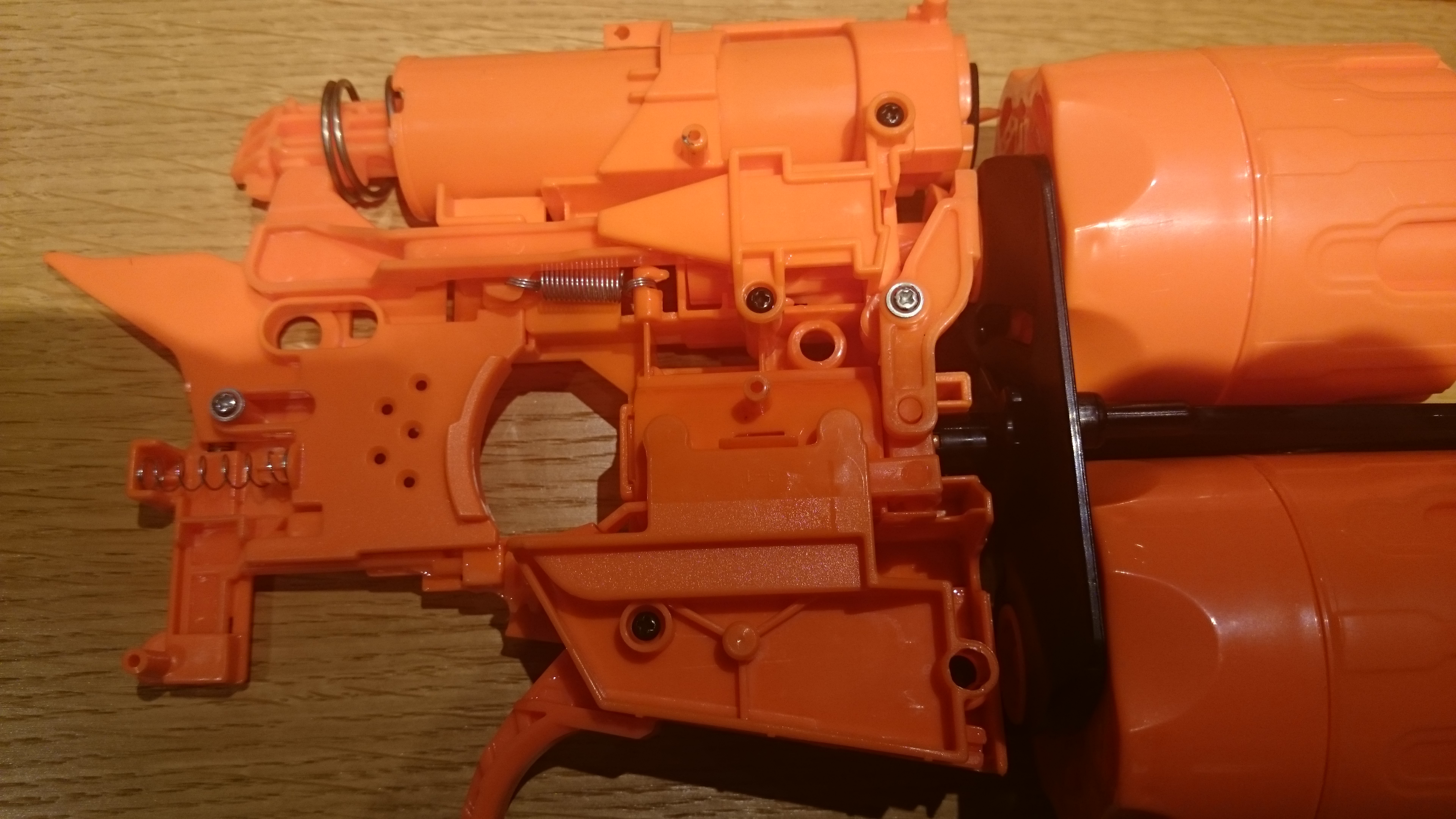

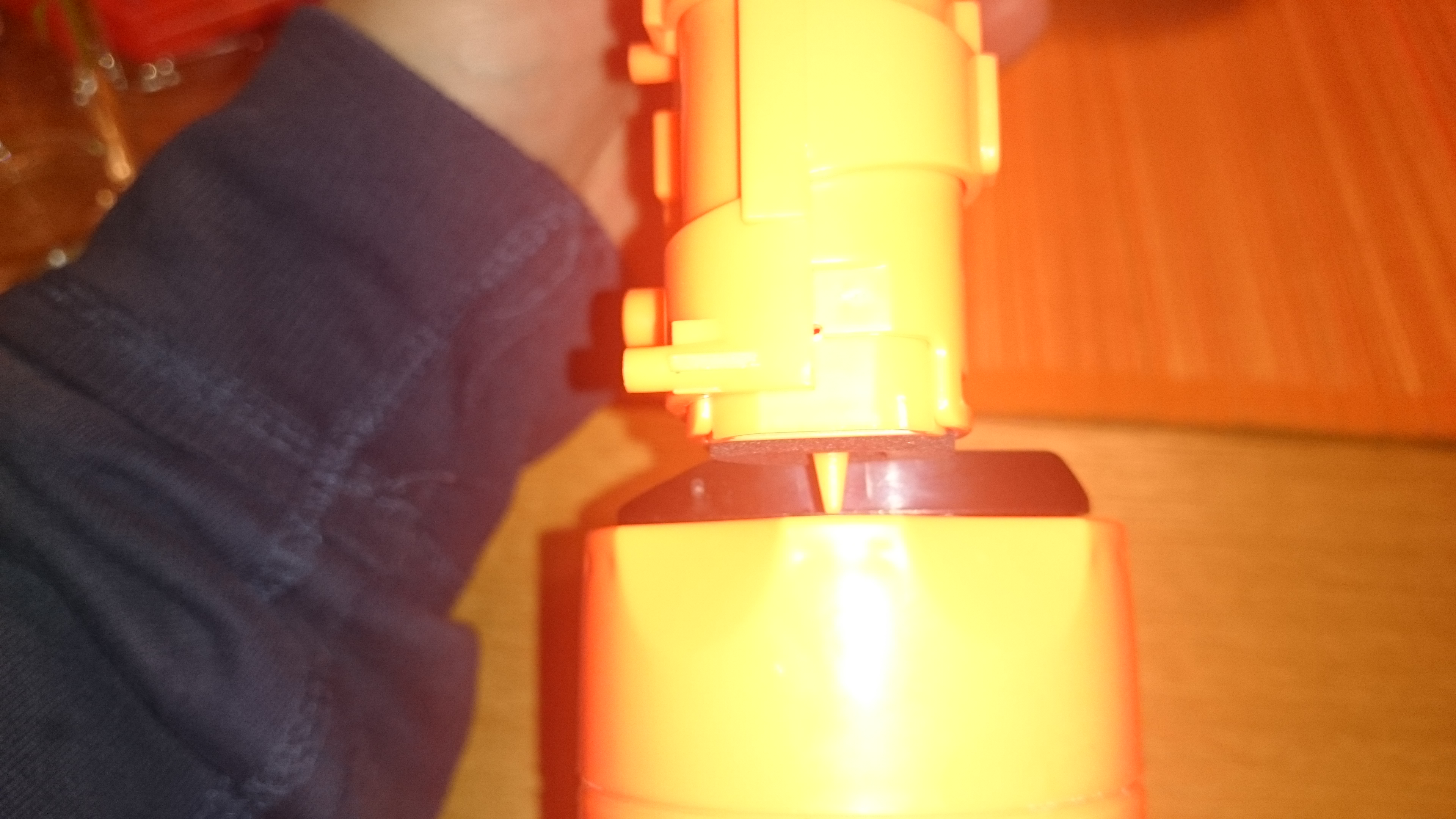

So ich habe mal ein paar Bilder von meiner Flipfury gemacht. Ich tippe mittlerweile darauf das die tuningfeder kacke ist!
Gesendet von meinem D6503 mit Tapatalk
Hatte ich tatsächlich auch schon, dann wären die Probleme aber in so gut wie jedem Fall ganz andere...
Die Symptome hören sich für mich aber auch einfach zu sehr nach einem im Moment des Auslösens einen Hauch zu weit hinten sitzenden Plunger an, so dass ein spalt zur Trommel bleibt und der Plungerhead im Plunger vorne anschlägt. Das hatte ich so mal in einer Strongarm, die ich im Auftrag repariert habe.
glaui79
Was allerdings "Falsche Feder im Karton" nicht zu 100% ausschließt... nur zu etwa 99,5%...
Allerdings kann man Ohne Feder auf dem Bild nix dazu sagen^^

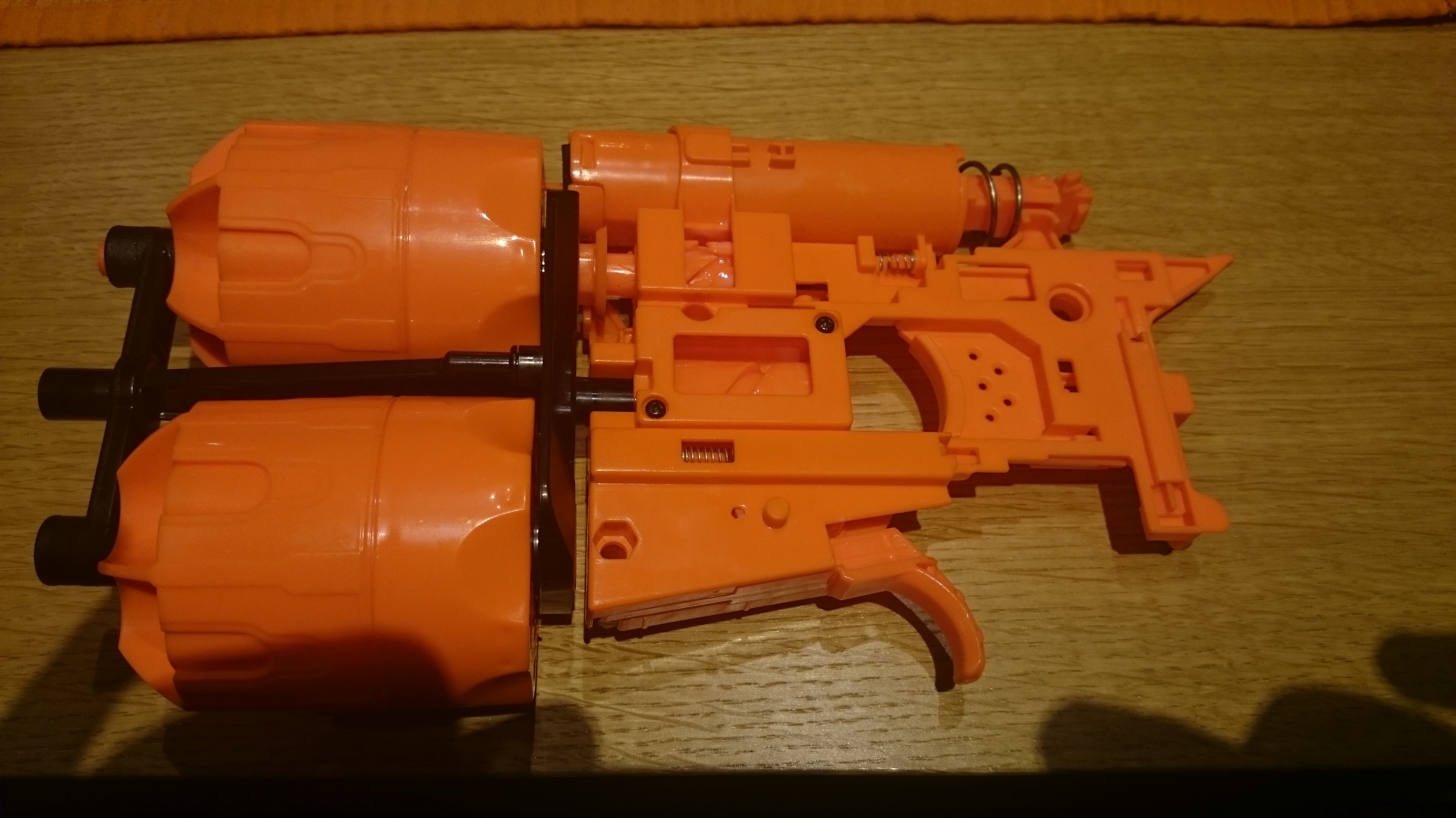

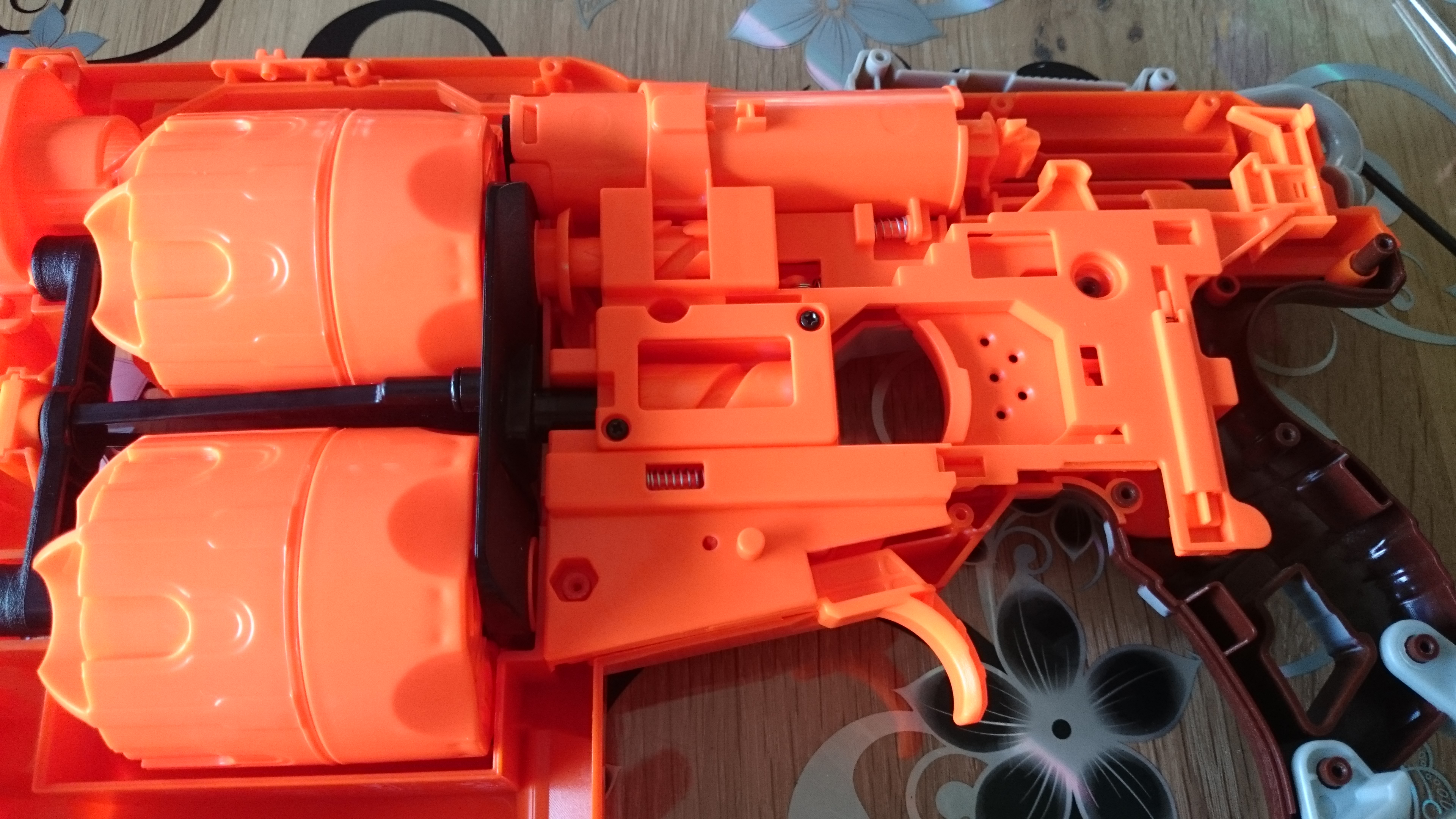

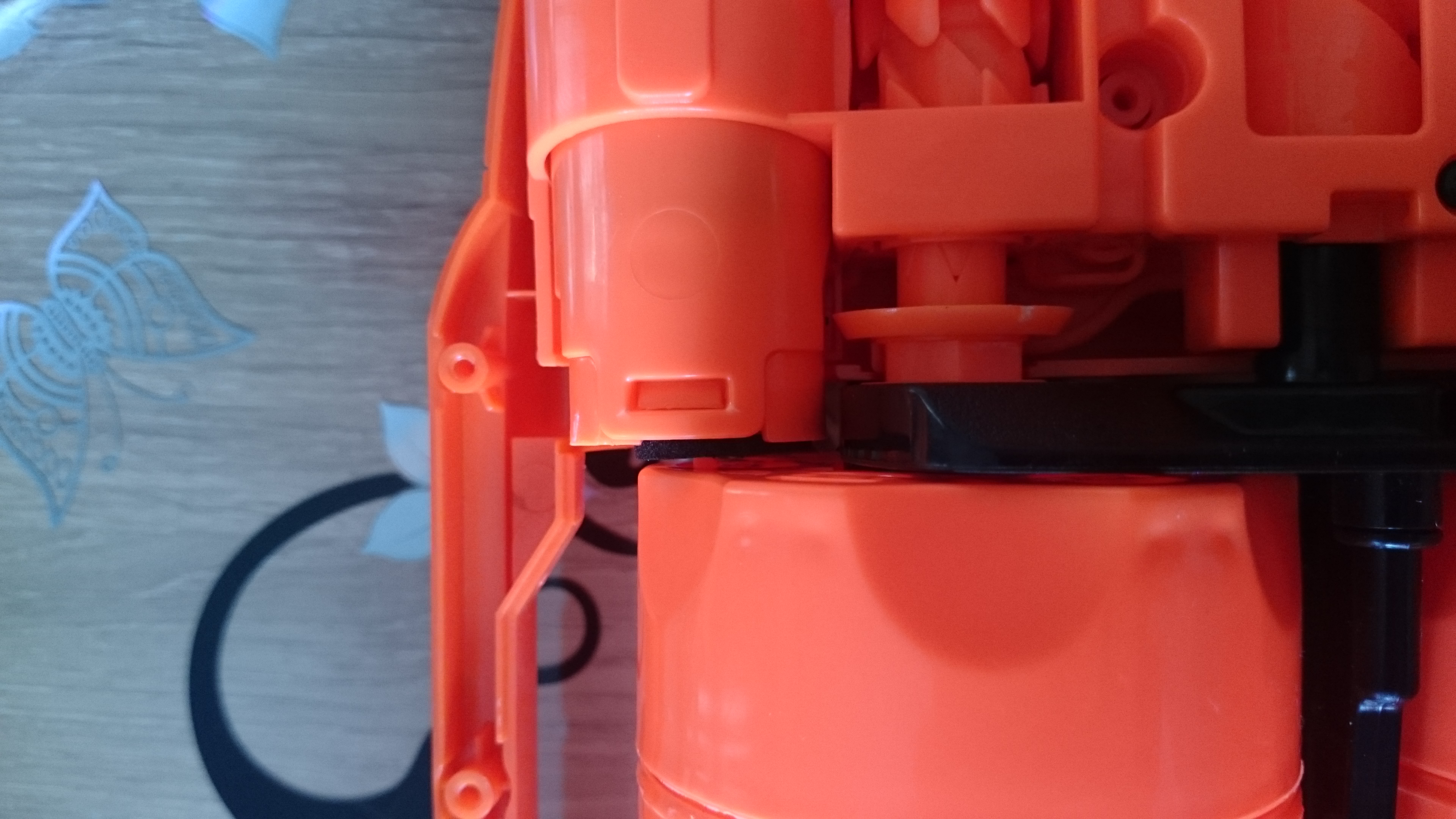

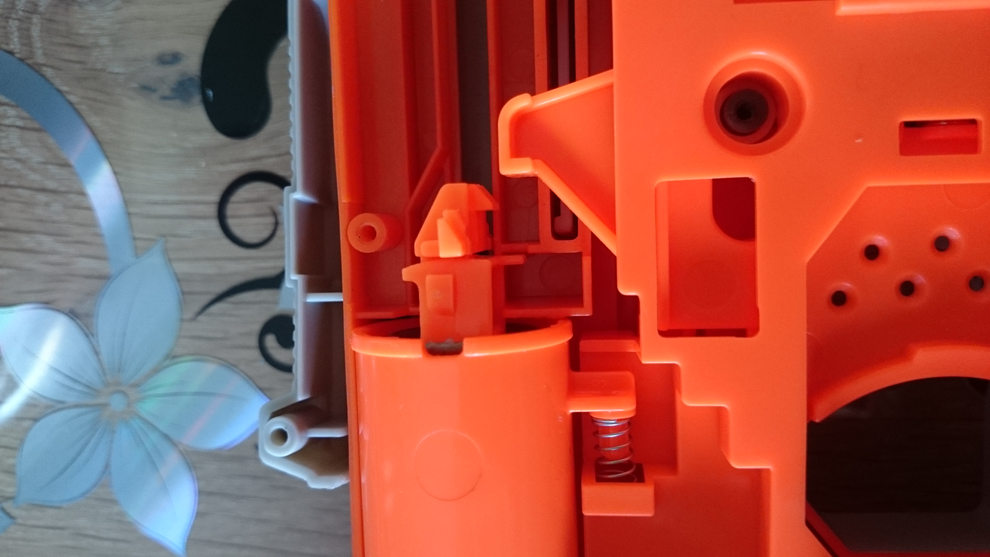

Hier das Innenleben der Flipfury
glaui79
Soooooo letztes Update!
Ich habe den Fehler gefunden! Durch Zufall habe ich den Druckzylinder mal geprüft und festgestellt das der O-ring zu viel Spiel hatte der war irgendwie steif und unflexibel. Hab den mal runter gemacht und etwas Dichtband drunter gemacht bis wieder beim rein raus deutlich Luft komprimiert wurde... Zusammen gebaut und jetzt geht die Flipfury ab wie ne Rakete!
