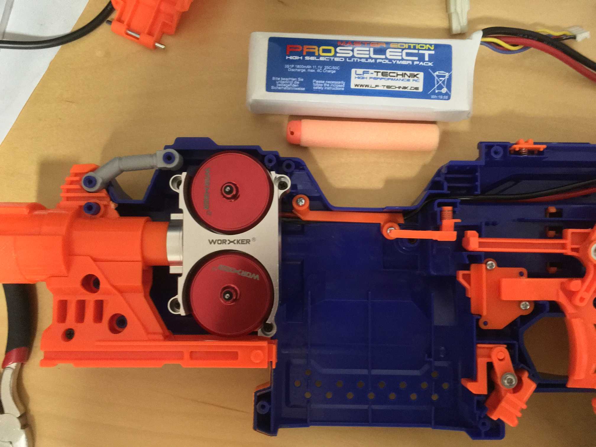

Also Worker Cage silber mit roten Worker Fly-Wheels frist bei mir die Darts.
Und hier das Setup:
PS.: Die Darts fliegen nicht!

hu, das klingt nicht schön. die silbernen wären vermutlich die bessere wahl gewesen.
das pusherlock könnte bei zu stark ausgenudelten darts stören. dann blockiert das den pusher, obwohl noch darts im magazin sind. darum hat hasbro das bei der orangenen und der neuen modulus stryfe auch gar nicht mehr drin. aber wenn es dich nicht stört, einfach lassen ;)
tut es an sich auch. ist eben das "high power" set, die roten wheels sind etwas größer und somit ist weniger platz dazwischen.
im set gibt es das auch mit den silbernen wheels, die "normale" größe haben. https://www.banggood.com/WORKER-Hig...-p-1186831.html?rmmds=detail-left-hotproducts
ich hab mir alles einzeln besorgt, da ich aus den sets sowieso nur die wheels und den cage genutzt hätte. motoren, schalter und leitungen wären ungenutzt liegen geblieben

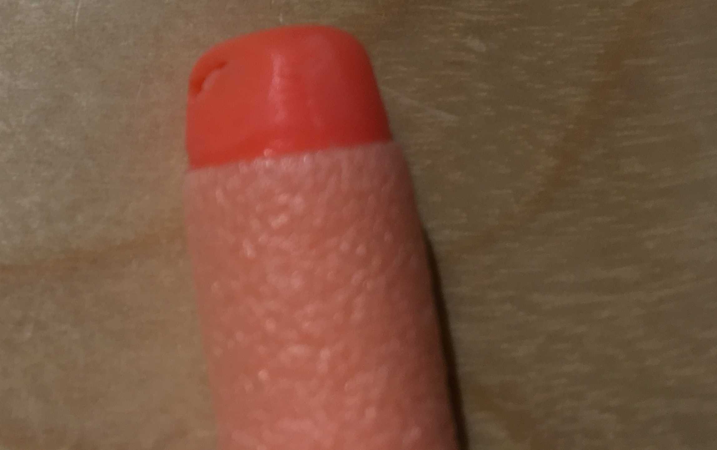

Update: Es geht (manchmal), aber so richtig toll ist das Ganze nicht. Stinkt wie Sau und die Darts machen das auch nicht lange mit.
Ich hatte nach dem ersten Versuch aufgegeben, da mir das zu sehr stinkt (im wahrsten Sinn des Wortes).
Hast du Elite Darts benutzt oder welche mit hartem Kopf?
Denn harte Köpfe sind nicht kompatibel mit High Crush^^
hu, stimmt. den teil hab ich völlig vergessen. zu harten köpfen dürften auch accustrikes zählen. sind zwar weicher als FVJs, aber dennoch spürbar härter als elite.
