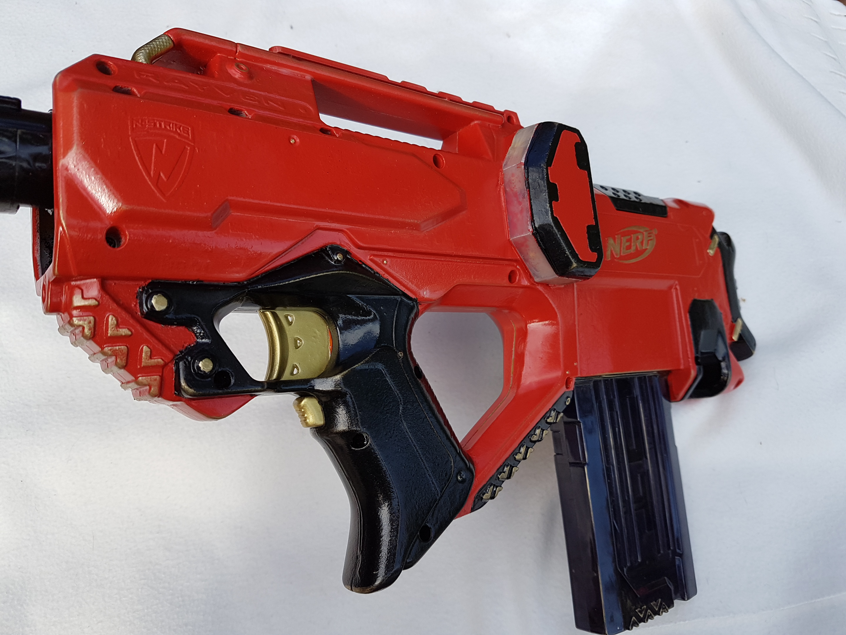

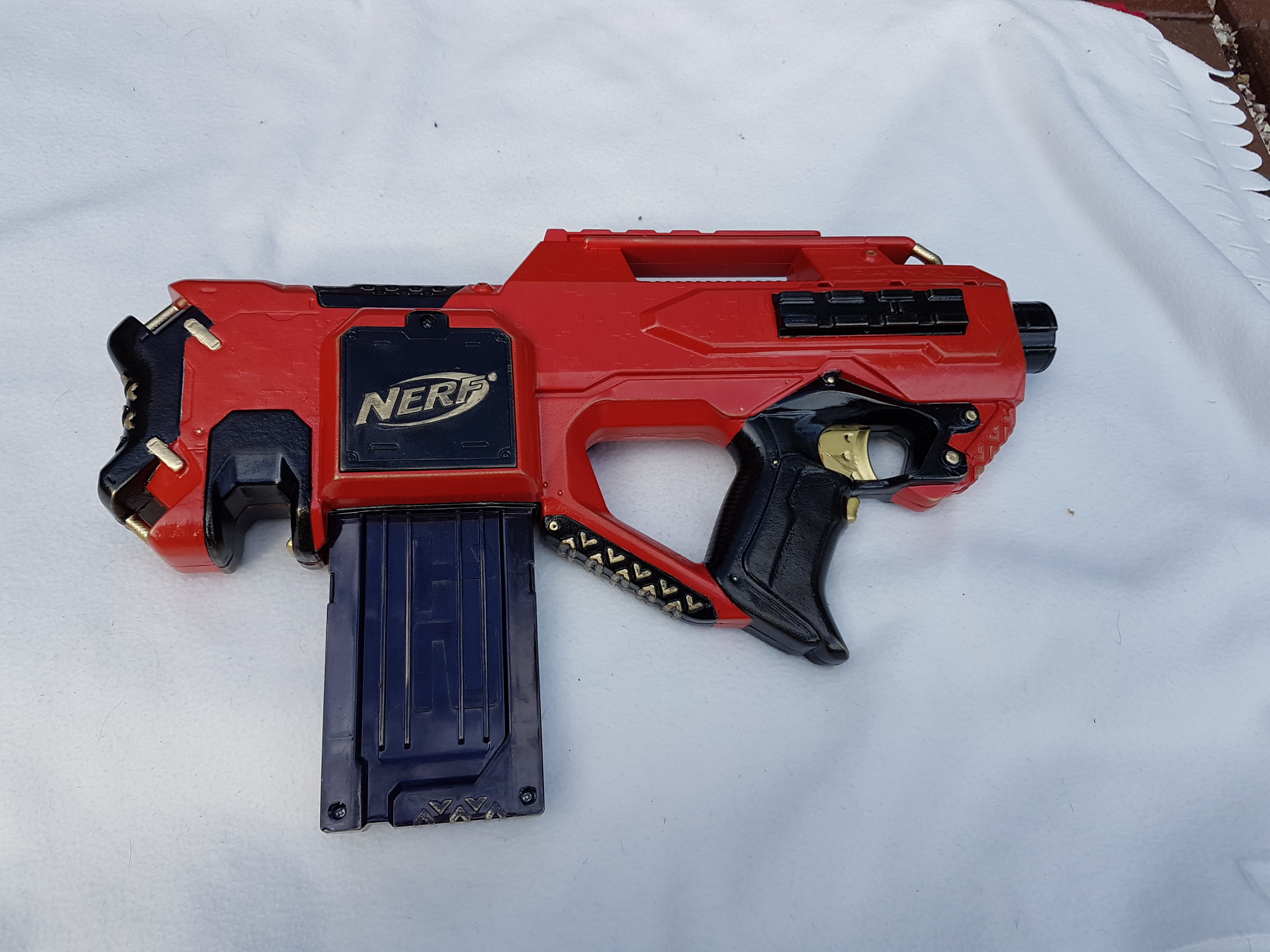

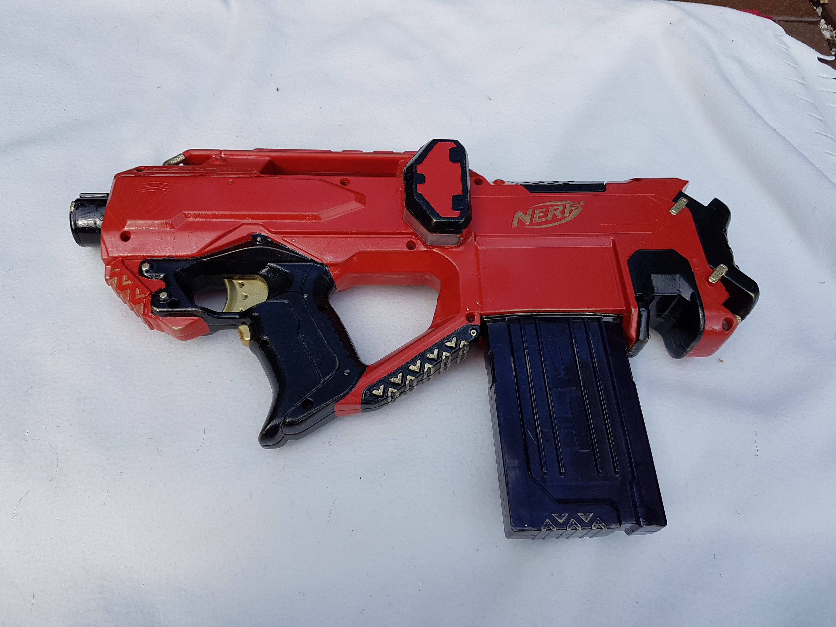

Ein weiterer Blaster hat seinen Weg in diese Sammlung gefunden, denn heute habe ich das Vergnügen, einen Defensiv-Blaster der Leibgarde aus dem Hause Thul zu präsentieren:
Grundmodell: Nerf N-Strike Rayven CS-18
Leistungsmodding:
  • XT30-Anschluss für 2s-LiPo
  • 180er Motoren
  • BP-Wheels
  • Mosfets
Optisches Modding:
  • LED-Streifen in den Spalt des Motor-Covers
  • mattiertes Plexiglas als Abstandshalter des Motor-Covers
  • Grundierung mit Belton Free Grundierung
  • Farbschicht mit Belton Free Wasser-Acryl-Lack
  • Versiegelung mit Belton Free Klarlack glänzend

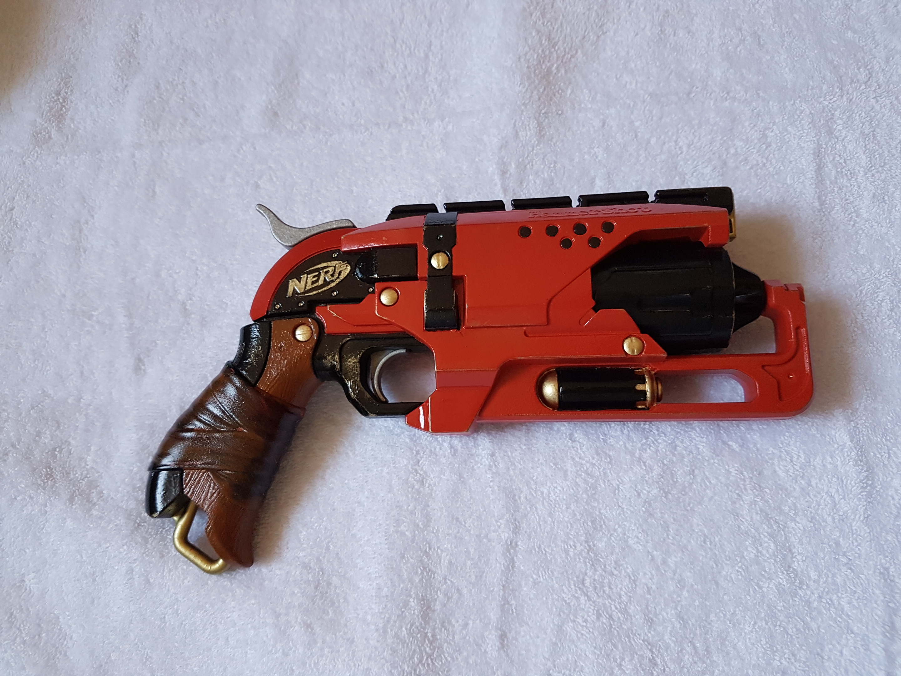

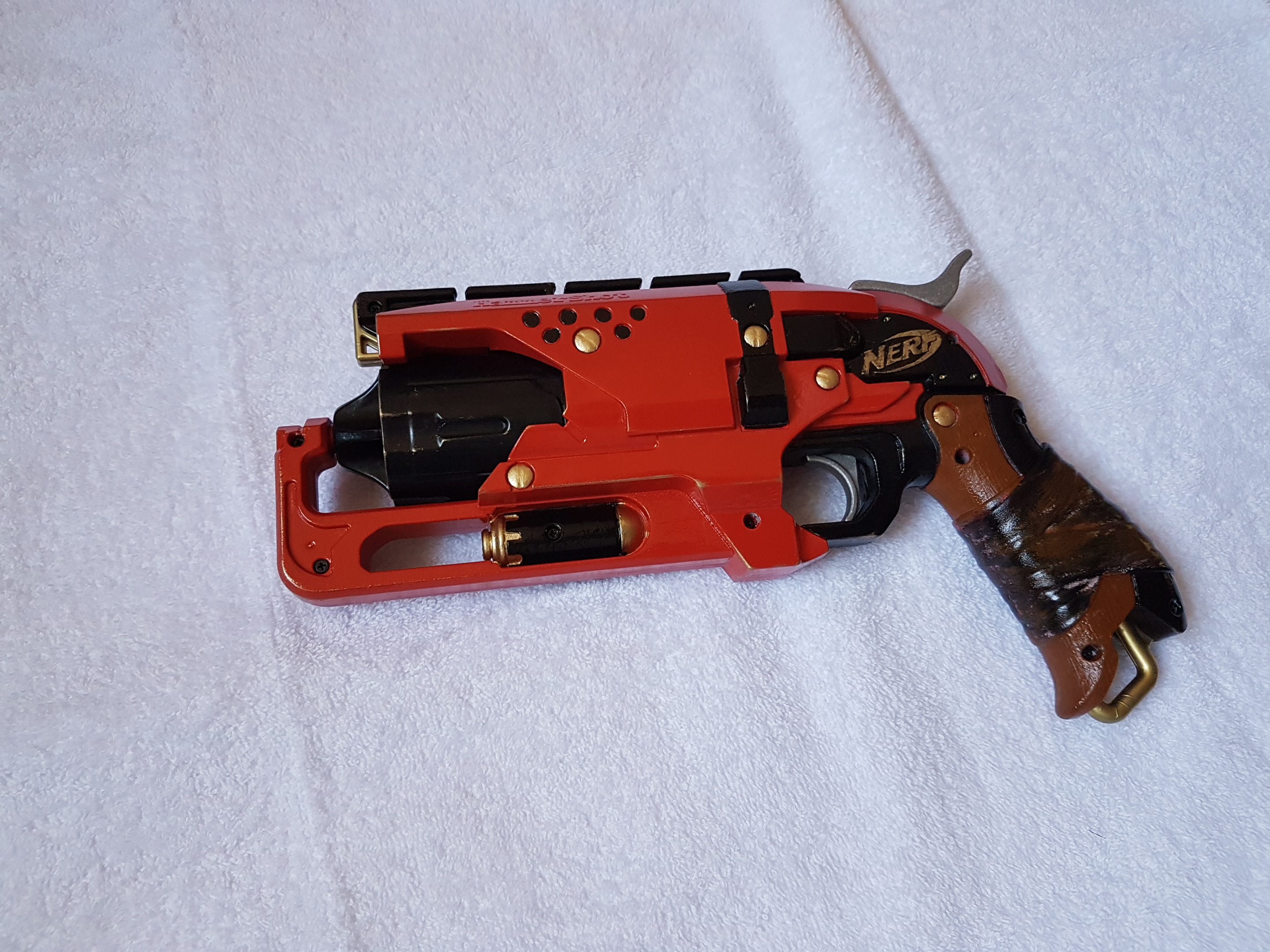

Heute darf ich Ihnen eine Antiquität aus den Anfängen der Alderaanschen Zivilisation präsentieren: eine Jagdrevolver vom Typ "Hammer". Sie lesen richtig, Revolver, denn anfangs war die allgemeine Blastertechnologie noch nicht bekannt, so dass man sich mit recht primitive Mitteln und Methoden helfen musste. Als Besonderheit sticht die Verwendung unterschiedlicher Metalle für die Mechanik ins Auge, da man auch hier nur auf beschränkte metallurgische Kenntnisse zurückgreifen konnte und nicht alle Materialien die jeweiligen Anforderungen erfüllten. Des Weiteren ist bei diesem Exemplar glücklicherweise das vollständige Griffstück erhalten geblieben, auch wenn es von seinem Vorbesitzer bereits geflickt werden musste.
Grundmodell: Nerf Zombie Strike Hammershot
Leistungsmodding:
  • Blasterparts Full Metal Kit
Optisches Modding:
  • Akzente mit Schöner Wohnen Metallglanzfarbe "Goldbronze"
  • Versiegelung mit Nigrin Klarlack
