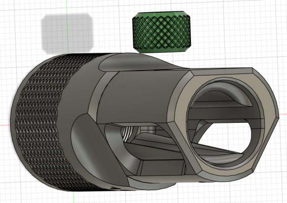

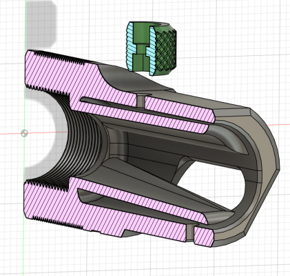

nachdem ich nun drei Gelblaster mein Eigen nenne (2x HPG-700 und P90) habe ich mich mal drangesetzt, jeweils Hopups zu konstruieren und 3D-zudrucken:
Für beide Blaster habe ich jeweils zwei Versionen entwickelt: mit einer und mit zwei Zungen.
Die doppelzüngigen müssen noch getestet werden, aber die "normalen" funktionieren überraschend gut. Hatte ich doch vermutet, daß 3D-Druck da nicht gewünschte Glätte herstellen kann. Allerdings werden ja auch kommerziell Hopups mit gerifftelten Zungen zum Austausch angeboten, so daß die Befürchtungen nicht wirklich Überhand nahmen.
In das Rändelrad wird von oben eine M3 Schraube passender Länge gesteckt und unten mit einer Mutter gekontert. Man kann natürlich eauf eine Madenschraube nehmen, muß aber zum Einstellen immer einen Inbus zur Hand haben.
Bei den Zweizüngigen kommt von unten eine Madenschraube M3 hinein. Die muß ja meist nur einmal eingestellt werden.

Zunächst für die HPG-700, einzüngig:
2024-06-02 17_57_03-Autodesk Fusion Persönlich (nicht zur kommerziellen Nutzung).png
2024-06-02 17_56_46-Autodesk Fusion Persönlich (nicht zur kommerziellen Nutzung).png
2024-06-02 17_43_27-Autodesk Fusion Persönlich (nicht zur kommerziellen Nutzung).png
