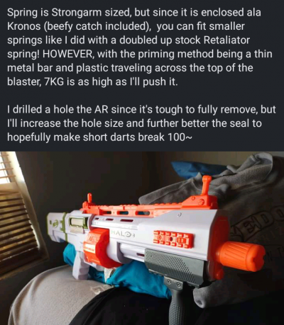

Habe die Infos Mal gefunden. Da man mit X-Shot Darts 95FPS Stock schafft, (Dickerer Kopf dichtet ab) bin ich mir sicher das neben der Feder die Trommel am Meisten Potential hat.

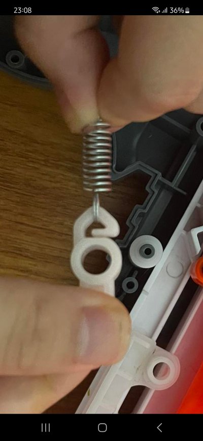

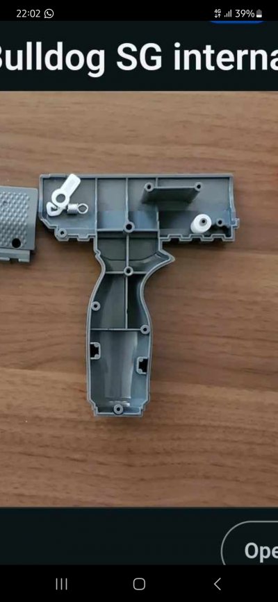

Hallo Forum ,
Ich repariere gerade die Bulldog und alles funktioniert insoqeit. Aberich hab keinen Schimmer wie und wo das Ding befestigt werden soll, weiss nur das es in den Griff kommt. Irgendwelche Ideen ? Dankeschön!
LG Andre

Dankeschön! Ehrlich gesagt habe ich persönlich keinen Finger an dem Blaster gelegt. Ein guter Freund versucht gerade für seinen Schüler dem er privat englisch beibringt,das Ding zu reparieren. Der Prime ging super schwer und scheinbar war das Airseal nicht mehr gut. Der Pfeil wurd nicht abgeschossen und fiel dann einfach beim Herunterhalten raus.Ich habe ihn nur mit Fotos , Plänen und Bauanleitungen für ähnliche Blaster versorgt.Jetzt ist wohl alles an sich in Ordnung aber scheinbar wird hier und da der Dart schon beim Spannen abgeschossen. Das einzige was er nicht wieder installiert bekommen hatte, war dieses Teil. Das es vorher richtig installiert war ,ist auch nur ne Annahme. Ich kriege manchmal nicht die Antworten auf meine Fragen. Ich sagte ihm auch das er von jedem Schritt Fotos machen sollte. Ich war ja auch interessiert was dabei zu lernen. Aber ich wohne jetzt wieder in Vietnam und da ist das Mindset "leicht " anders was Verlässlichkeit und Struktur angeht :)
Jedenfalls möchte ich mich erstmal bedanken , ihr macht ein Kind in zehntausend Kilometer Entfernung gerade sehr glücklich:)

Gern geschehen. Was das unabsichtliche Slamfire verursacht muss ich auch noch rausfinden. Bei meiner passiert das, wenn man nur langsam spannt, der Ratschmechanismus vom Griff lässt das ja zu. Wahrscheinlich hält der Catch dann aber nicht sonderlich gut und wird dann gelöst, wenn man den Griff nach vorne bewegt. Spannt man den Blaster ruckartig, dann hält der Catch. Ich würde gern rausfinden, woran das genau liegt, aber es war schon ne Qual die Blasterinnereien beisammenzuhalten mit der stärkeren Feder... weiss nicht, ob ich Lust habe die Bulldog nochmal komplett aufzuschrauben xD Aber vielleicht weiss wer anderes ne Lösung...
Die Bulldog von dem kleinen Jungen ist Stock. Kann es sein das etwas bei der Catch Feder oder allgemein beim Catch Faul ist ? Weiss nichtmal wo der Lram sitzt. Hab den Blaster ja leider nicht.
