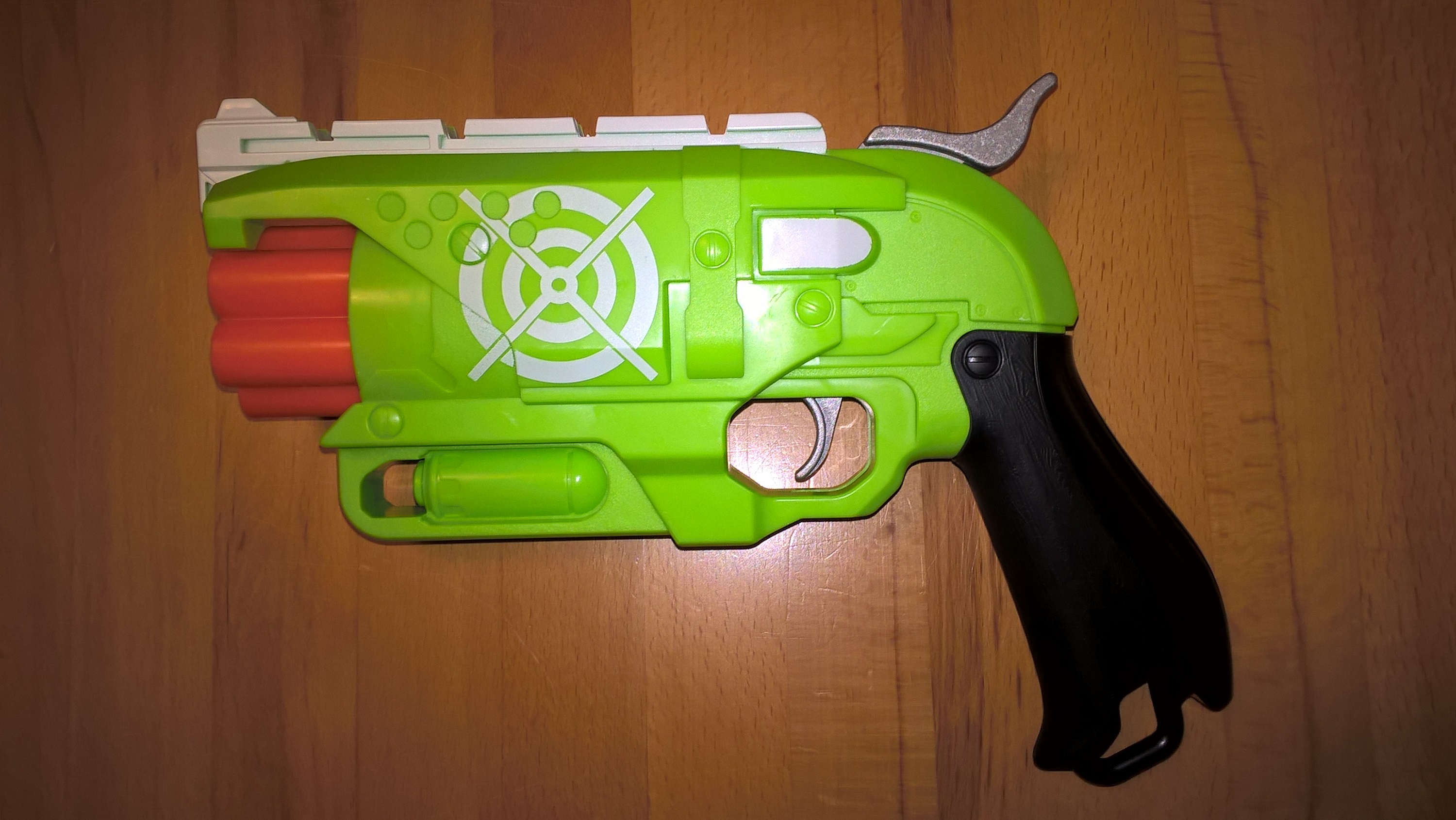

  16. Alpha Asample
    ich häng mich hier auch nochmal rein, heute im Kik geschaut und tada noch 4stk. da, hab mal zwei mitgenommen
    Das erste was mir positiv auffällt: die schwarzen schrauben die mich in der Kikrevenge regelmäßig in den Wahnsinn treiben(der Kopf ist sehr dünn und man kann sie leicht runddrehen)wurden durch silberne Schrauben mit wesentlich dickerem Kopf ersetzt, hier hat also eine evolution stattgefunden, die Feder ist ebenfalls nen Zacken härter als in der Kikrevenge(nicht das man die behalten muss ist aber nice to know), die grüne Variante ist sehr na an dem Zombistrikegrün dran(aber nicht gleich) haptik ähnlich wie bei allen billigblastern, allerdings knarzt hier nichts(wenn man kräftiger drückt merkt man wie der Kunststoff sich biegt) Der Griff allerdings ist ein Träumchen, allein für den hat sich der Kauf gelohnt.
    dann kommen wir zu den eher mäßigeren Sachen: die Trommel wackelt immer noch, die verbindung von Trommel und getriebe ist immer noch nur mit einer kleinen Schraube gesichert(bricht irgendwann ab und ist nicht reparabel) der dartfit ist etwas schlechter, dafür geht das 140er Messing leicht rein bis zur Verengung
    alles in allem ein witziger Blaster, der mit ein bisschen arbeit sehr böse werden kann(kleine Notiz am Rande die Plungertube ist zwar kürzer als in der Hammershot, das nutzbare Volumen aber fast gleich)

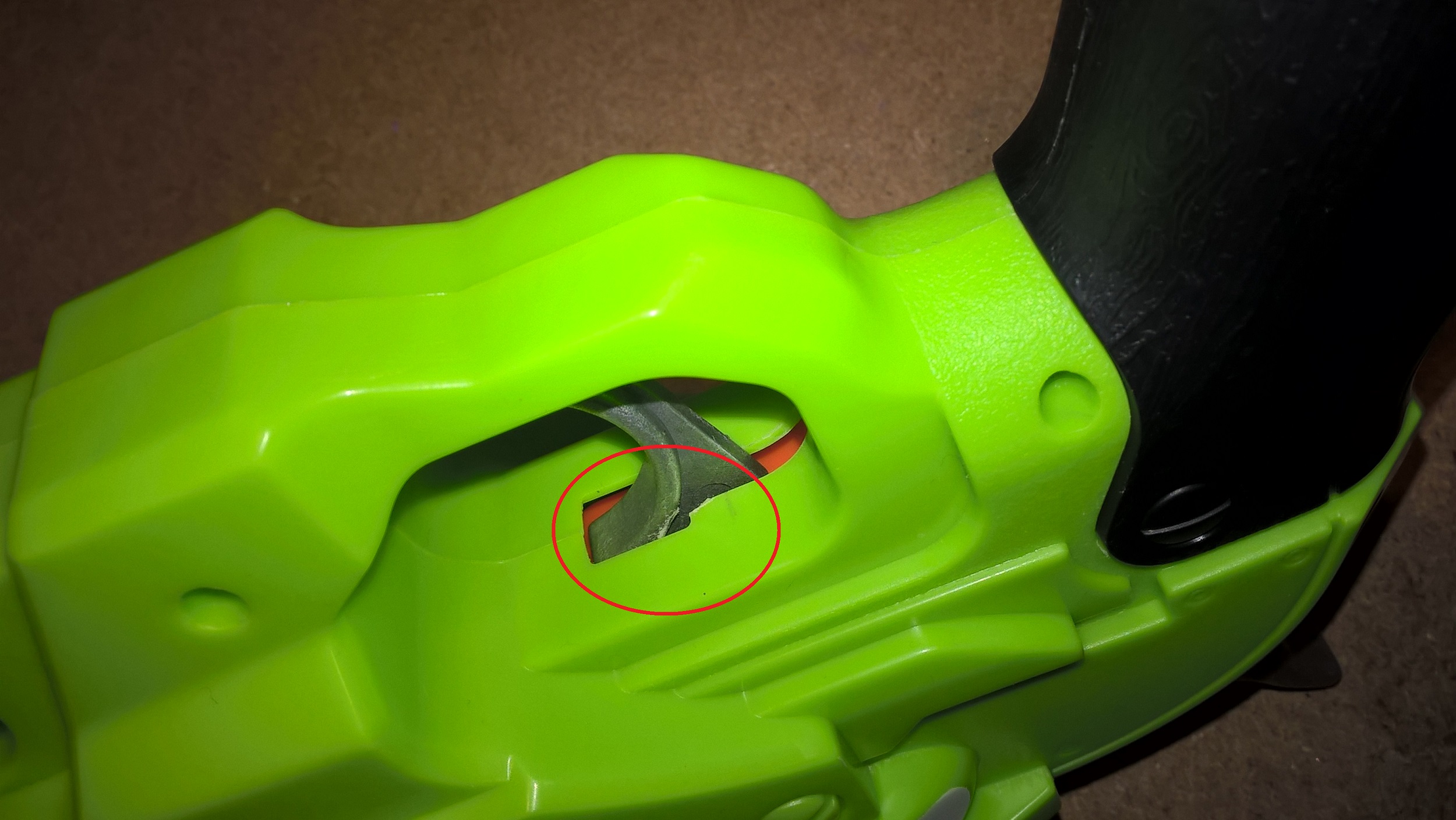

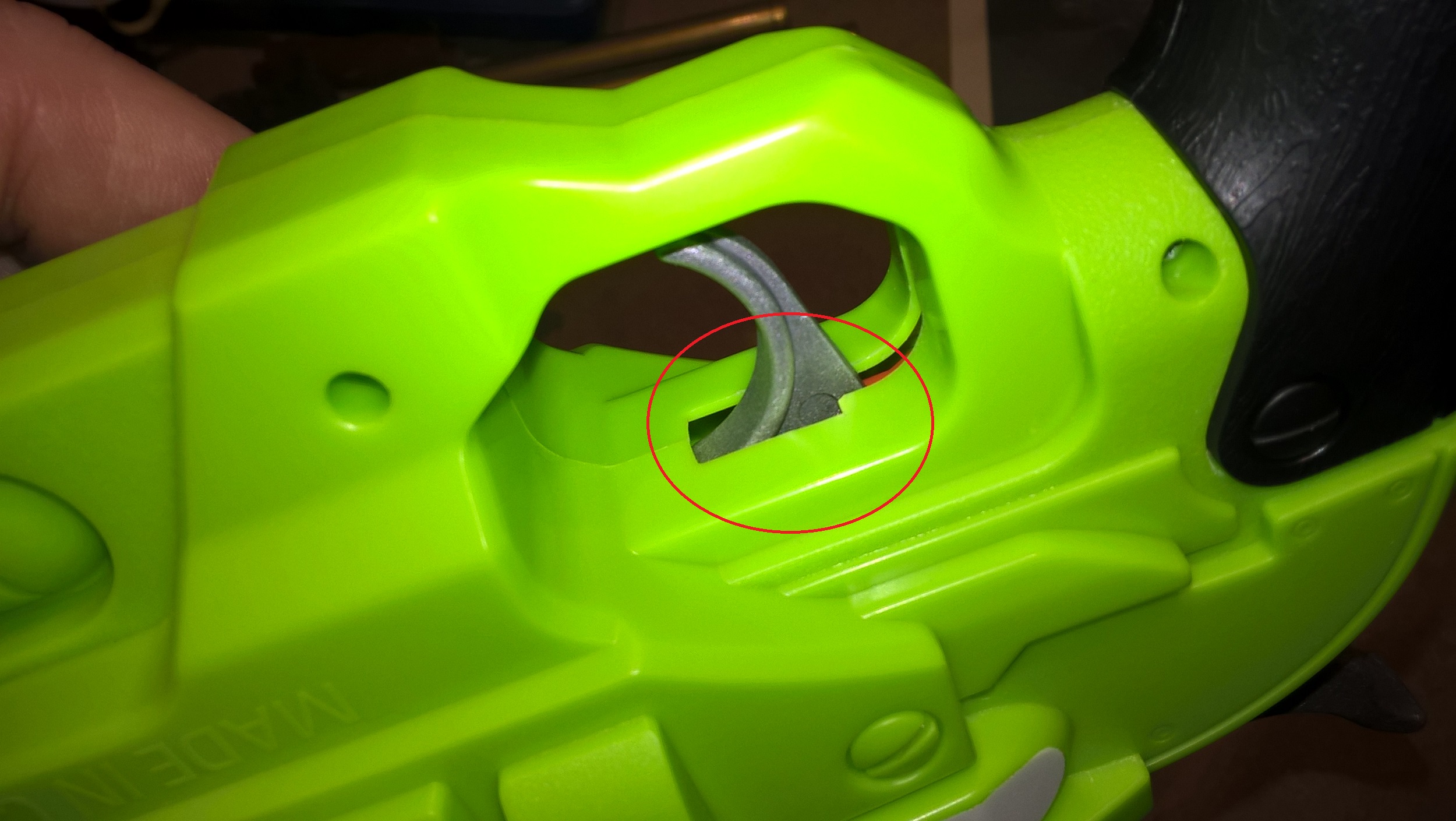

    Da beides bei mir rumlag, hab ich einfach mal rumgebastelt.
    Nerf Hammershot wieder in den Originalzustand, Kik-Blaster jetzt mit Blasterparts Fullmetal-Kit inkl. Feder:D
    Passt fast besser als beim Original, kein Anpassen des Triggers nötig, da genug Abstand vorhanden ist.
    Seltsam ist allerdings, dass bei Triggerbetätigung im ungespannten Zustand die komplette Mechanik heruntergezogen wird. Ist halt doch etwas weicherer Kunststoff.
    [​IMG]
    Leider hatte ich nicht genug Messing vorätig, um alle sechs Läufe zu bestücken, aber zwei zum testen reichen auch.
    Das 140er werde ich auch noch minimal verengen und verlängern, wenn ich Nachschub geordert habe.
    Eigentlich schon bescheuert: Blaster 7,99€, Tuning-Kit 18,90€ :crazy: X-D
    Ich muss morgen nochmal bei Kik vorbei!
    Die Mechanik wird heruntergezogen, weil der Trigger, den man nach dem Auslösen noch weiter nach hinten bewegen kann, am Gehäuse ansteht. Da muss man noch so 3-4mm wegfeilen.
