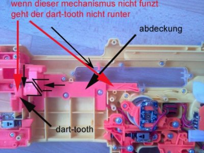

Es kann sein, das der dart-tooth nicht nach unten geht.
Das ist die Dartsperre, die vor dem Dart sitzt und nach unten weggeht.
Es gibt ein Teil (mit Pfeil im Anhang markiert),
das hinter einer abdeckung im clip-einschub sitzt.
Das Teil wird beim Spannen nach vorne geschoben und schiebt den dart-tooth nach unten.
Bei mir war die Abdeckplatte darauf nach vorne gebogen, so dass dieses Teil den dart-tooth nicht nach unten geschoben hat.
Der Dart bleibt drin und blockiert die gun. Ich hab mit Heisskleber etwas nachgeholfen, damit das Teil wie vorgesehen funktioniert.
Du kannst das Prüfen. Wenn du den einschub öffnest muss der dart-tooth nach unten gehen.
Aber wie anfangs gesagt: überleg dir die gun umzutauschen

Das Teil, welches den dart-tooth beim öffnen der klappe runter gehen lässt ist das in diesem thread gemeinte:
http://www.blasted.de/t1016/
Zur bezeichnung "dart-tooth" guck dir dieses bild an:
http://www.captainslug.com/nerf/ls_inside_3.jpg
Das ist zwar die longshot, aber da alle nerfs mehr oder weniger ähnlich aufgebaut sind super für die bezeichnung von teilen.
Im Anhang eine bild um zu zeigen was ich meine. Wenn die beiden dreiecke (2D-kurven/keilgetriebe) nicht aufeinander laufen, dann geht der dart-tooth nicht runter.
also gucken ob der beim öffnen der klappe runter geht

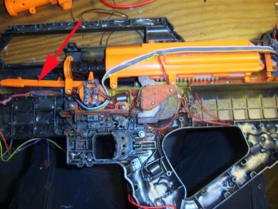

Also hier ist die Modding-Anleitung.
Da sind auch ein paar Bilder.
Mod Works: Nerf Stampede Mod Guide!
Beim öffnen kann Dir nicht viel passieren.
Versuch dir zu merken wo was hinkommt.

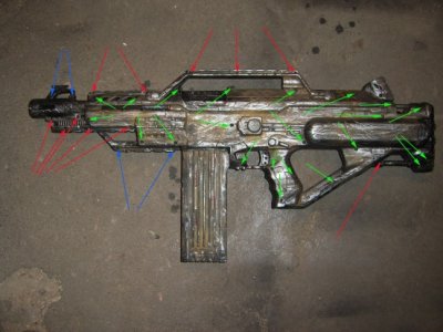

Was schrauben betrifft:
Es gibt zum Öffnen der äußeren Hülle 3 unterschiedliche Schraubentypen
Typ1 (blau): kleinerer Kopf und geringerer Durchmesser (4 stk.)
Typ2 (rot): großer kopf, aber kürzer (etwa 5mm) (11 stk.)
Typ3 (grün): großer Kopf, etwa 10mm (22 stk.)
Angaben ohne gewähr, da ich z.T. schrauben ausgetauscht habe.
Wichtig ist, dass du bei den tactical rails kurze schrauben nimmst, sonst kommen die auf der anderen seite wieder raus.
