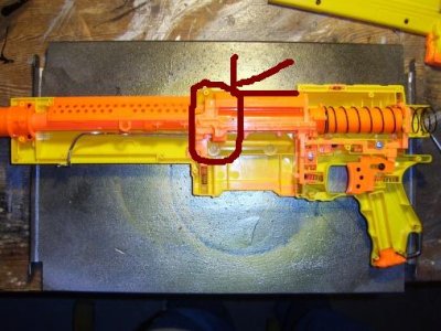

Ich versuch grad meine Alpha Trooper umzubauen und krieg irgendwie das Mittelstück einfach nicht raus... Sind da versteckte Schrauben oder muss man irgendwas umbiegen oder so?
den vorderen Lauf habe ich rausgeholt, das ging einfach..

Ah ja das is etwas doof um nicht zu sagen besch****n...
Der Metallstab der mit dem Pumpgriff verbunden ist befindet sich darunter.Ich habs so gemacht das ich versucht habe erst an die andere Seite des Schlittens zu kommen.
Dort ist nämlich der Metallstab verbaut.Schraube lösen und das Ganze Zeug rausnehmen.Ansonsten sieh nochmal unten Links in dem Kreis aufm Bild nach.Da ist eine Schraube die ich persönlich jedes mal vergesse...

Äh, habs gemerkt als ich die Schraube unten gelöst habe ^^ Hab nicht erkannt das die zusammenhängen.
Jetzt krieg ich den AR nicht raus, naja, scheiß geklebte Läufe..
