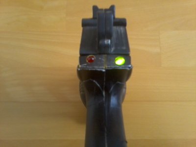

so hir der mod für die maverik mit den lichtern die anzeigen ob die gun geladen ist
cain
890
so siehts hinerher aus

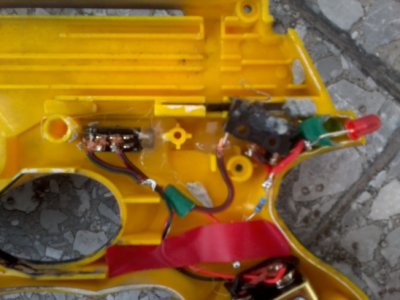

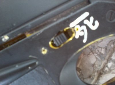

cain
890
hir das innenleben und der anschalter

Also man braucht:
2x LED Lämpchen
1x Schalter
1x 9v batt
1x das was den Stromkreis umschaltet (kp wies richtig heißt)
1x Widerstand (wichtig!!! Sonst brennen die Lichter durch)
und ein wenig geschickt :)
naja eig sebsterklären was man macht ....
denn stromkreis so zusammen bauen dass wenn das Dingen gedrückt wird das grüne und wen nicht das rote Lämpchen leuchtet
Dann an der Seite ein Loch für den Schalter und hinten 2 löcher rein.
Dan noch in der Gun ein bisschen zurecht schnitzen damit es passt (alles auf die leere Seite der Gun machen da es auf der anderen nit passt )
mit ein bisschen gück und handwerklichen geschickt passt das schon :D
Falls ihr noch fragen habt ihr wisst, wen ihr fragen müsst :)

sehe ich das richtig dass die leds nur anzeigen ob die mav gespannt ist oder nicht? und nicht anzeigen ob die kammer vorne im revolver gefüllt ist?
nette arbeit... aber mir als elektro ingenieur wird bei deiner verkabelung schlecht ^^
cain
890
^^ ich mach sowas auch nicht von beruf
und ja hast du richtig erkannt
