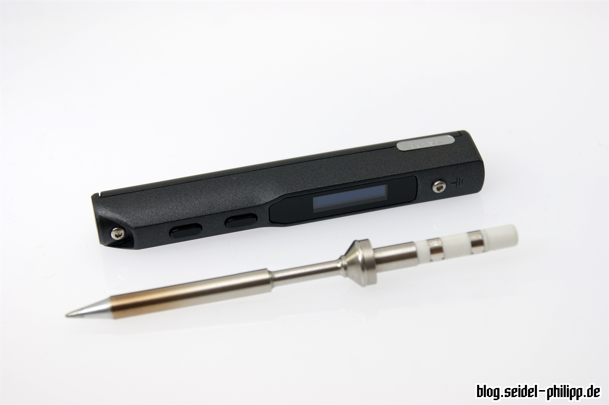

Der Lötkolben:​
Man braucht für gute Ergebnisse keine teure Lötstation, aber hochwertiges Werkzeug ist zu empfehlen und macht länger Freude.
Ich verwende seit etwa fünfzehn Jahren einen 30W-Lötkolben von Ersa den ich von meinem Vater übernommen habe, der ist mehr als zwanzig alt und lötet wie am ersten Tag.
Hier sieht man zwei SMD-LED der Baugröße 0805, rechts davon eine Schraube M3x10, auch diese Bauteilgröße löte ich mit dem 30W-Lötkolben. Eine ruhige Hand und eine dünne Spitze sind vorausgesetzt, also vorher besser keinen Kaffee trinken.
Wenn ich eine Markenempfehlung abgeben müsste würde ich aus persönlicher Erfahrung Produkte von Ersa und Weller empfehlen.
Wenn man wie hier nur gelegentlich kleinere Leitungen oder Platinen löten möchte reicht ein ungeregelter Lötkolben mit 30 Watt völlig aus, man muss ihn halt nach der Arbeit und bei Pausen wieder vom Netz trennen, vorzugsweise durch Ziehen des Steckers. Eine abschaltbare Steckdose funktioniert auch, aber es sollten keine anderen Geräte eingesteckt sein, ansonsten schaltetet man gelegentlich die falschen Geräte ein und ein brennender Lötkolben ist keine Freude.

Ich kann moderne "smart" lötkolben sehr empfehlen. Die sind verhältnismäßig günstig, haben ordentlich leistung, regelbare temperatur und sind ohne große station benutzbar.
Ich selbst besitze ein ts100, das nimmt 12-20V durch eine DC buchse an der rückseite und kam mit nem kleinen netzteil und nem xt60 adapter, lässt sich also auch ne weile akkubetrieben nutzen. Das nachfolgemodell ts80 benutzt USB-C PD, man könnte also ne powerbank benutzen oder ein modernes handynetzteil.
Wenn ich mir eines neu kaufen müsste, würde ich den Pinecil nehmen, der ist open source und außerordentlich erschwinglich wenn er beim hersteller auf lager ist: Shop link Der Pinecil benutzt außerdem ts100 kompatible tips.

Wie sieht das mit der Ersatzteilsicherheit und Nutzungskomfort aus?
So wie ich das sehe sind die Lötspitzen eine Einheit mit dem Heizelement, es wäre gut zu wissen, wie lange die Lötspitzen halten.
Hab meins seit mehreren jahren, mir ist noch nichts kaputtgegangen. Die TS100 spitzen sind auch überall auf aliexpress zu finden und auch von anderen modellen übernommen worden, ich denke so schnell verschwinden die nicht.
