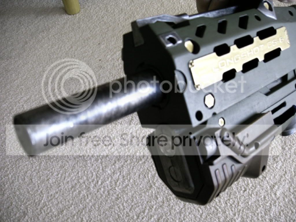

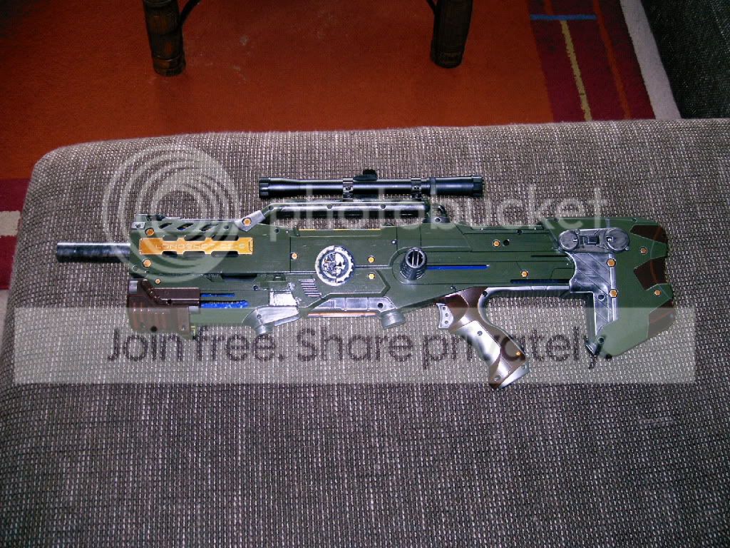

    meine Longshot ist nun fast fertig und ich möchte euch nun diese Waffe vorstellen und erklärenw as ich daran gemacht habe.
    Das interessanteste ist wohl der "Inside Shotgun mod".

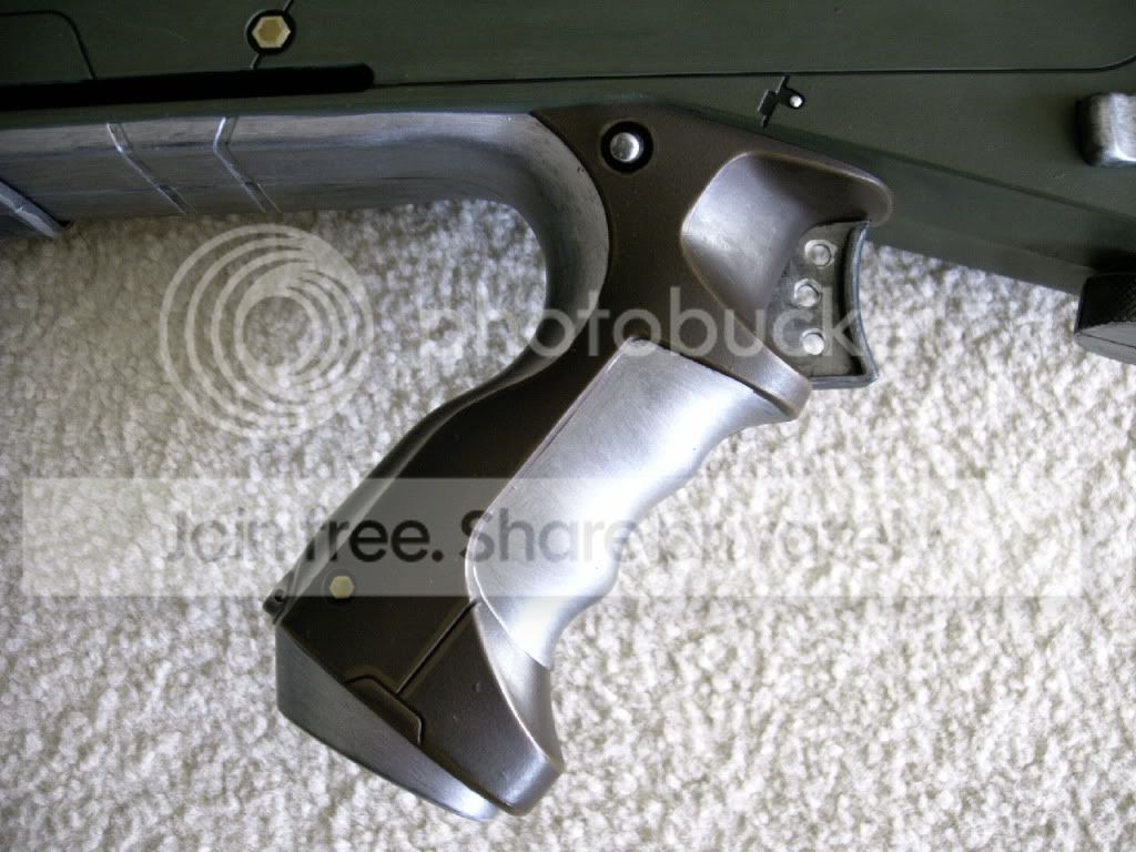

    Das bedeutet, dass ich zwar einen Spanner vorne an der Waffe habe ( dafür habe ich
    die Frontgun vorne integriert ), aber an der seite nicht irgendwelche Latten die zum normalen Spanner gehen.
    Es gibt dazu zwar eine Anleitung im Internet zu finden, doch dies Funktioniert nur,
    wenn man fast alles ausser dem Lauf aus der Waffe rauswirft.
    Einen Grossteil der Mechanik habe ich erhalten.
    Aber hier nun die Waffe:

    LED Lampe unter dem Lauf (Schalter neben Clipauswurf angebracht)

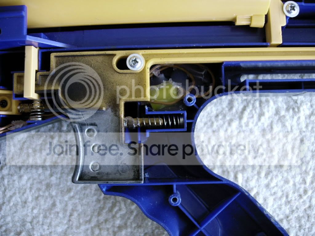

    Folgendes wurde am Plunger gemacht
    AR entfernt
    Zweite Feder (Recon )
    Polsterung des Plungers (vorne 1 mm abgeschliffen und dünnes moosgummi drauf )
    O-Ring ausgetauscht (2x O-Ringe verbaut,geschmiert)
    AR Raum gefüllt mit stück Rohrisolierung
    Plunger zum Zylinder mit mehr schrauben gesichert

    Logos entfernt
    Lauf um ein paar cm verlängert
    Warhammer 40k Logos drauf
    Bemalung im Warhammer 40K style ( Automatikgewehr der imperialen Armee )
    [​IMG]

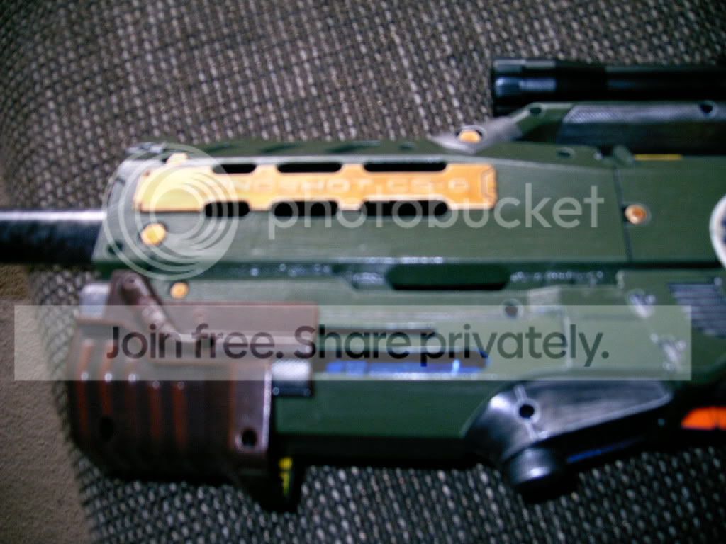

  19. Fallout_Boy
    Fallout_Boy Super-Moderator
    Danke Jungs, gebe mir echt Mühe und hoffe irgendwann fertig zu sein, will noch eine Maverick in dem Farbschema machen und eine Stampede.
    Die Feder der Frontweapon habe ich gerade nicht mit dem Griff verbunden, denn das macht das Clipwechseln schwierig, wenn der Schlitten nach vorne gezogen wird :D
    Hier die Bilder, die ich in Post 1 wegen der 10 Bilder Beschränkung nicht posten konnte:
    [​IMG]
    [​IMG]
    [​IMG]
    [​IMG]
    Vorher:
    [​IMG]

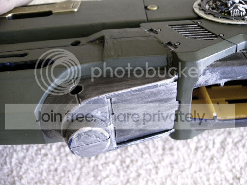

    @Fallout:
    Was nimmst du eigentlich zum zersägen und zum Verkleben der Gehäuseteile?? Das sieht bei dir alles super passend und sauber aus. Das sieht bei den meisten How-to's und Mod Videos ja alles viel schlimmer und hässlicher aus!!!
    Das war ein Kompliment! Ich will das auch so machen und haben und brauche daher detaillierte Infos^^
    Gruss,
    C.
  27. Fallout_Boy
    Hallo,
    sorry, habe lange nicht mehr in den Thread gekuckt.
    Hier ein paar Infos zum schneiden und kleben der Teile:
    Zum Verkleben habe ich KUnststoffkleber von UHU verwendet.
    Das Zeug, mit dem man Kunststoffmodelle eben zusammenklebt :D
    Zugeschnitten habe ich die Teile mit einer kleinen Handsäge, einem Dremel mit Sägeblattaufsatz.
    Dann noch schön passend gemacht mit einer Feile und einem Bastelmesser.
    Dachte mir, dass die Teile schon gut zusamme passen sollten, wenn die Klebestellen halten sollen.
    Zum schluss habe ich mit Modelliermasse ( green stuff von GW ) die Lücken gefüllt und mit einem Modellierwerkzeug eine
    Art Schweissoptik erzeugt.
    Bei Fragen schick mir ne PM, dann kann ich schneller auf dich eingehen.
    Der Frontgriff ist von einer Longshot Frontweapon, aber bearbeitet, da die Frontweapon einen kleinere Spannweg hatte als die Longshot
    musste ich das irgendwie angleichen.
    Ich muss sagen, der Shotgun-mod funktioniert.
    Aber er geht schwer, der vordere Spanner verkantet leicht, da die Führung der Frontweapon nicht auf solche Kräft ausgelegt sind und die zusätzliche Feder
    der Longshot erschwert das ebenfalls.
    Die Rückzugsfeder der Frontweapon ist nicht mit verbaut, sonst wäre das Spannen ja noch schwerer, auch wenn es cool wäre, wenn der Spanner von alleine nach vorne gezogen werden würde.
