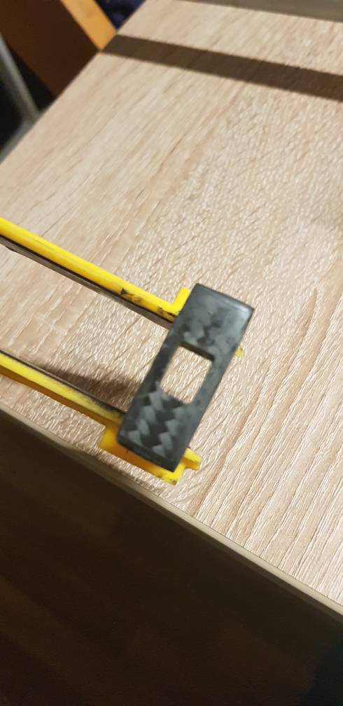

Hier mal mein longshot Projekt. SirScorp hat mich aufgefordert sie mal hier zu Posten.
Da ich mit einer 18kg feder arbeiten wollte habe ich nicht auf denn Pumpgriff zurückgegriffen, sondern habe mir einen Hebel mit Umlenkung gebaut. Gespannt wird nach vorne. Um nach hinten zu Spannen wären mehr bzw. Längere Hebel nötig gewesen.

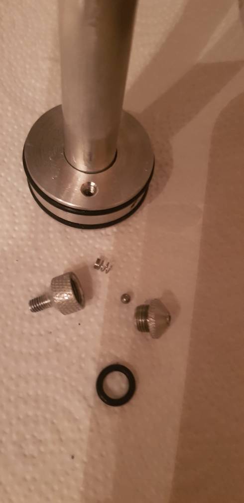

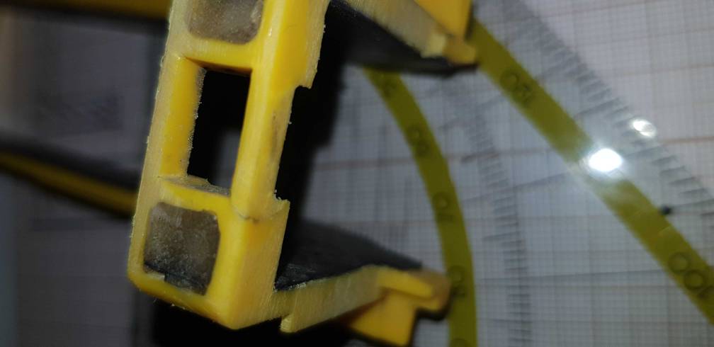

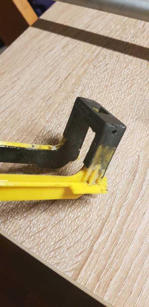

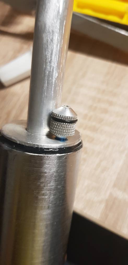

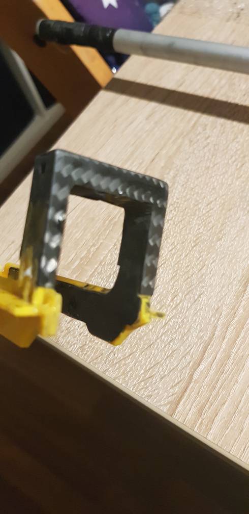

Verbaut habe ich worker Catch, Triggerverstärkung, Gehäuseverstärkung (roter Kunststoff), Eigenbau 38mm Tube (abgeschnittene und abgedrehtes Motorrad Gabelrohr), selbst gebaute plungerrod, Top rail aus 20er Aluflachstange.
Habe im Moment das Problem, dass ich es nicht schaffe, trotz scars Präzision in das Ding zu bekommen. Nach dem Tip von NIGHTHUNTER79 könnte es am Lauf liegen.
Hat jemand von euch Erfahrungen mit 38mm Tube und 18kg feder? Bräuchte mal einen Anhaltspunkt für die Lauf länge.
Mein Ziel ist eine Präzision wie in diesem Video. Ab ca. 2.20min.
