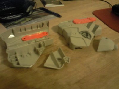

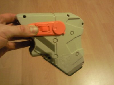

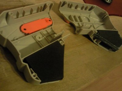

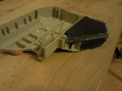

Ich habe heute noch an meiner Longshot weitergebastelt.
Nachdem der Inside-Shotgun Mod optimiert wurde, habe ich mich an die letzten Modifikationen gemacht.
Da mich die Stock der Longshot schon immer gestört hat, habe ich die etwas "schnittiger" gestaltet. Eigentlich habe ich nur den vorderen unteren Teil schräg abgesägt und danach mit XAC 45 und Kontaktkleber ausgefüllt und verblendet.
Aber seht selbst:
Chris

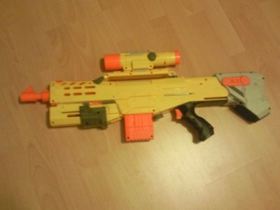

Nachdem die Stock erfolgreich modifiziert wurde, habe ich mich noch dem Lauf zugewandt.
Ich habe ein kleines Stück des LS-Frontgun Laufs verwendet und ihn in den Lauf des LS-Mainbody eingeklebt, damit das Teil nicht ganz so klobig und abgehackt aussieht im Frontbereich, und etwas eher an den klassischen Sturmgewehr-Look rankommt.
Somit habe ich nun fast alle handwerklichen Mods an der Longshot fertig, ich werde ähnlich wie Fallout_boy in die integrierte Frontgun noch eine kleine LED-Lampe einbauen. Danach werde ich nur noch Logos abschleifen und dann gehts ans Bemalen.
Hier ein kurzer Einblick in den aktuellen Stand:
Chris

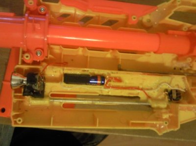

LED Einbau

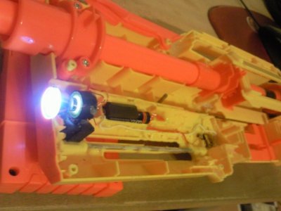

Ich habe grad erfolgreich meine LED-Implantation in die Frontgun-Sektion der LS abgeschlossen. Und das beste ist, das es super funktioniert! :)
Schalter befindet sich rechts an dem Ende der Frontgun, kurz vor dem Magazinschacht.
Hier mal 2 Bilder:
C.
PS: Noch mal Danke an Fallout für die großartige Inspiration!
