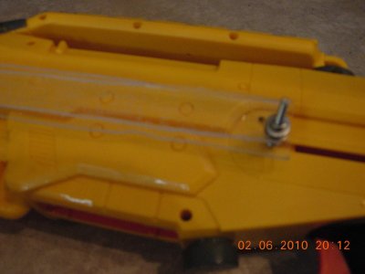

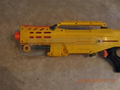

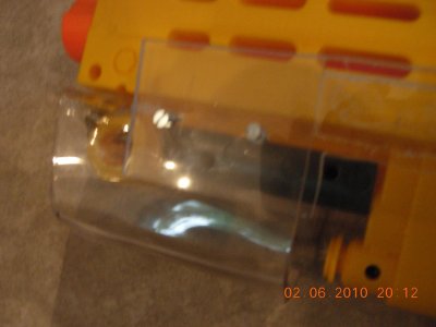

So ich habe nun endlich nach der Anleitung von Modworks den Shotgun Griff für meine eine Longshot fertig gestellt. Zu finden ist die Anleitung hier:
http://modworks.blogspot.com/2010/05/nerf-longshot-mod-shotgun-grip.html
Ich habe die Schritte befolgt und nur ein paar kleine Änderungen aufgrund von Unfähigkeit oder Inkompatibilitäten zu deutschen Normen durchgeführt. Diese werde ich hier aufzählen:
- Kein 3mm Plexiglas sondern 4mm
- Leider war deshalb Ausschleifen an der Stelle vorne über den Löchern wo vorher die Bipods waren notwendig, da das 4mm Plexiglas zu dick ist um ohne Schleifen durchzupassen.
- Keine 4,5mm Durchmesser Schraube als Ersatz für den Bolzen hinten, sondern eine 4mm Gewindestange. Geht auch gut.
- Anstatt für die Arme 6mm Plexiglas zu nehmen hab ich einfach Stücke die ich bei den Armen ausgesägt habe mit Uhu Plast wieder aufgeklebt und damit dann Arme mit 8mm Stärke erhalten.
Meine Arbeit ist bei weitem nicht so präzise und sauber gearbeitet wie die des Erstellers bei Modworks, funktioniert aber einwandfrei und ermöglicht eine überraschend hohe Feuerfrequenz. Hier mal ein zwei Bilder meiner Arbeit.
Ich werde die GewindeStange hinten noch kürzen und ein paar Kanten abschleifen. Anschließend wird die Longshot dann auch lackiert.
Wenn ihr Fragen habt können wir die gerne hier diskutieren.

Ich würde die arme einfach aus alu machen ist bestimm stabiler und ich glaube das gibts auch in 5 mm, sollte halten.Was haste vorne für schrauben genommen?? Wie hat sich dasplexi beim erhitzen verhalten?? meinsr du es macht sinn vorher ne form aus holz zu machen, damnit man es anschliessend sauber rundbiegen kann??

@ Zsadist: vorne hab ich M3x20mm Senkschrauben genommen. Das Plexiglas war anfangs sehr störrisch, nachdems dann aber nen gewissen Hitzepunkt überschritten hat isses gleich sehr weich geworden. Genau deshalb empfiehlt es sich wirklich wie du schon sagst vorher ne form zu machen um die man es rumlegt. hierbei is wohl holz sehr praktisch... ich habs anfangs mit metall versucht und hab die enorme wärmeleitfähigkeit unterschätzt. zapp zarapp is mir mein griff am metall geklebt weil die wärme abgeflossen ist und das plastik wieder hart geworden ist.

So mal wieder was zum Topic: Erste Erfahrungen mit dem Shotgun Griff: Sehr Bruch-anfällig. Mir ist einer der Arme direkt vorne am Griff an ner Schraube gebrochen. Grund ist zum einen wohl die nicht exakte Arbeit, was zu Querkräften auf dem Arm führt und zum andern wohl der Lösungsmittel haltige Lack, der das Plexiglas spröde gemacht hat. Vorerst hat Uhu Allplast sehr gut geholfen... So wie es aussieht werde ich die bisherige Konstruktion nochmal verstärken und über kurz oder lang den Griff nochmal neu aus Metall oder so bauen.
Beim Lackieren ist mir aufgefallen dass nicht alles Chrom ist was glänzt. Wie schon von Klotzi erwähnt gibt es quasi kaum Chrom Lack. Und der den ich erwischt hatte hat auch noch beschissen gehalten wodurch die Lackierung nicht so sauber wie an der Raider geworden ist. Wenn sich die Lackierung trotz mehrfacher Versiegelung wieder löst wird abgeschliffen und einfach schwarz mit ein paar Abnutzungseffekten lackiert... ich weiß ist wenig einfallsreich, wurde aber von Resident Evil inspiriert und wird das erste mal wohl eh im Oktober als Konzern Sicherheitskraft eingesetzt.

ich versteh worauf du hinaus willst. mein problem sind aber wohl andere querkräfte, die durch die unsaubere ausführung des griffs auftreten.
hinten am spannbolzen werden die arme durch die schrauben sauber parallel gezwungen. da der shotgun griff aber kein sauberes U ist werden die arme vorne aber wieder etwas verdreht. das meine ich mit querkräften.
