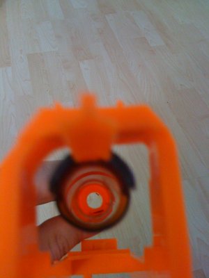

Beginnen wir mit dem AR entfernen:
erstmal von vorne die kleinen Streben mit einem Schlitzschraubenzieher kaputt gebrochen. Dann mit einem laaangem Schlitz von hinten den AR vorne rausgedrückt. Falls noch i.was übersteht oder reste da sind einfach mit einem langem Bohrer rann.
Feder dehnen erklärt sich eig. von selber ;) Rausnehmen und ziehen.

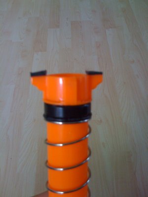

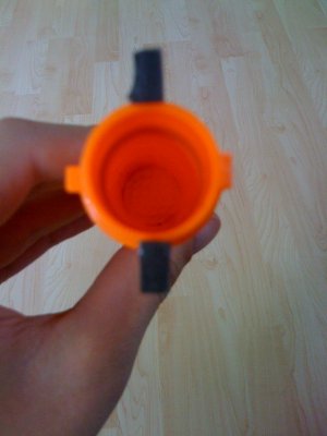

Den Plunger hab ich mit einer Scheibe von diesen Möbel "Antirutschteilen" reingeklebt.
attachment.php
Um den Plunger hab ein paar Wicklungen mit Isoband (ich liebe es :D) geklebt. So ist die Feder mehr gespannt und hat mehr druck.

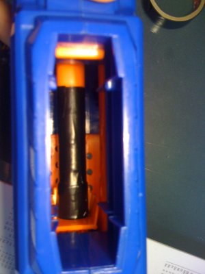

So jetzt zu den, finde ich, Interessanteren Maßnahmen an meiner Longstrike:

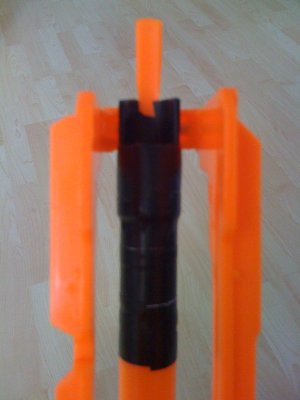

Abdichten. Ich hab den Teil, der sich durch das Magazin schiebt und voram lauf liegt mit Isoband "verdickt". Dadurch ist der Spalt weg, der normalerweise da ist wenn man die Waffe lädt. Ladet mal ohne Magazin nach und guckt von unten rein, ihr werdet sehen was ich meine ;) Nun ist alles schön dicht und deutlich mehr Luft geht durch den Lauf.
Ich hab das Isoband so lange rummgelegt, da es passieren kann das es sich durch das nachladen vorne quetscht und so kann man erstmal gar nicht mehr nachladen. Deshalb verlängern, aber nur mit einer Lage, um diesem entgegen zu wirken.

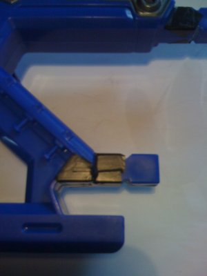

Die Schulterstütze hatte für mich viel zu viel Spiel. War also klapprig. Hier hab ich an den 2 Stellen die in die Maingun gehen ein bisschen Isoband (welch Wunder :D) geklebt. Dadruch ist es ein bisschen dicker und nun bewegt sich nichts mehr, kann die Stütze aber immer noch ohne Probleme abnehmen.

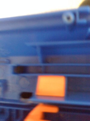

Zu guter letzt hab ich die Schiene gepolstert in dem der Plunger läuft um die höheren Belastungen besser kompensieren zu können. Hierfür hab ich nen selbstklebendes Schaumstoffband genommen und passend zugeschnitten.
