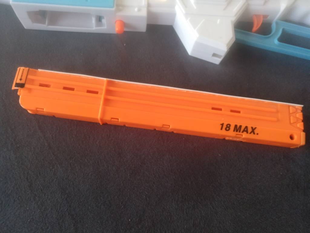

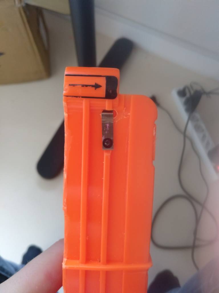

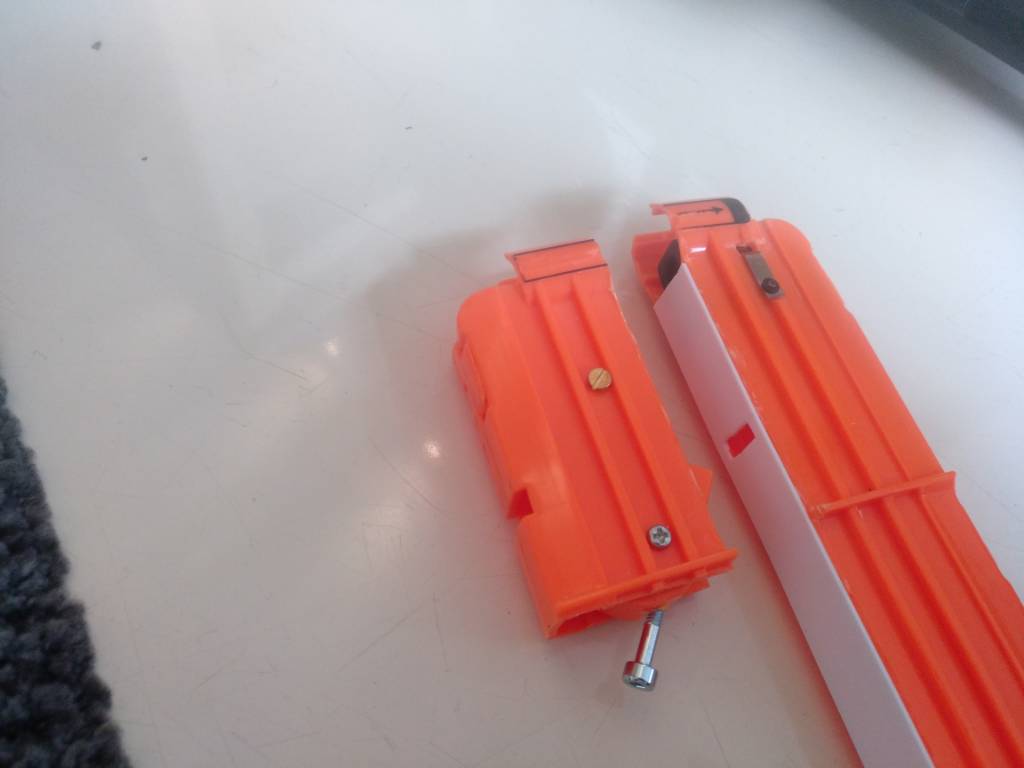

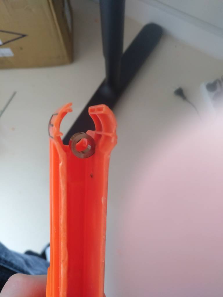

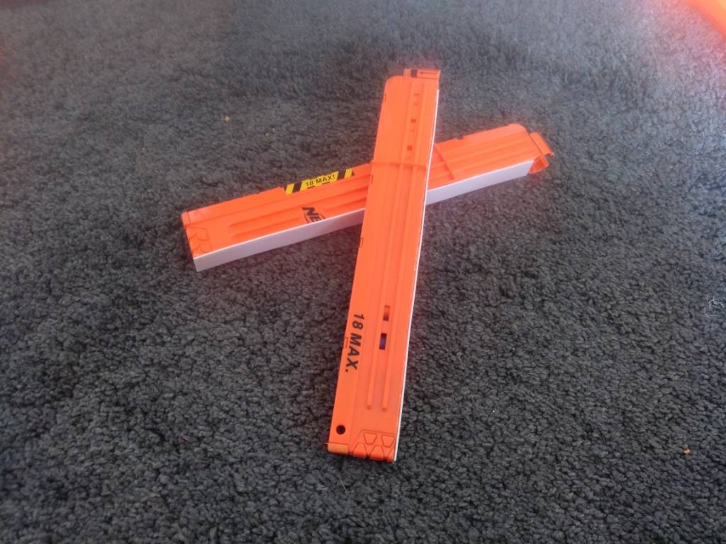

Ich nenne es "longsword" meine Antwort auf das katana magazin. Der Trick: konstantkraft-feder, V2 des passenden followers wird morgen gedruckt, ich hatte aber auch schon Erfolg mit einem Zuschnitt aus dem original follower. Polystyrol als rückplatte.
Ich muss nochmal. Es ist einfach so bescheuert wie es geil ist.

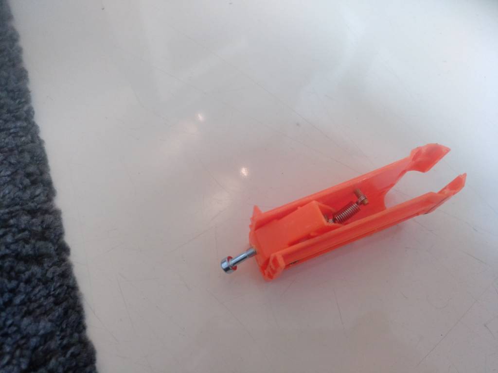

Die Feder ist eine von meinen FoamBlast trommelfedern, der follower ist gedruckt, der Prototyp hat aber lediglich eine Hälfte des original-boltsled benutzt.
Die zweite Hälfte verwendet außer ein paar schrauben nur eine beliebig wählbare zugfeder.
MolotovRocktail
Also in kurz: Du hast ein Magazin genommen, es längs durch die Bandsäge geschoben, platte zum abdecken aufgeklebt und ne neue Feder eingesetzt und fertig?
Das kurze Stück is nur zum Festhalten des Magazins?

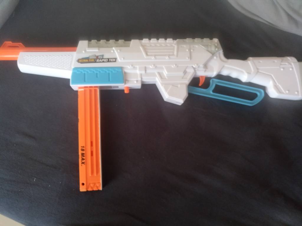

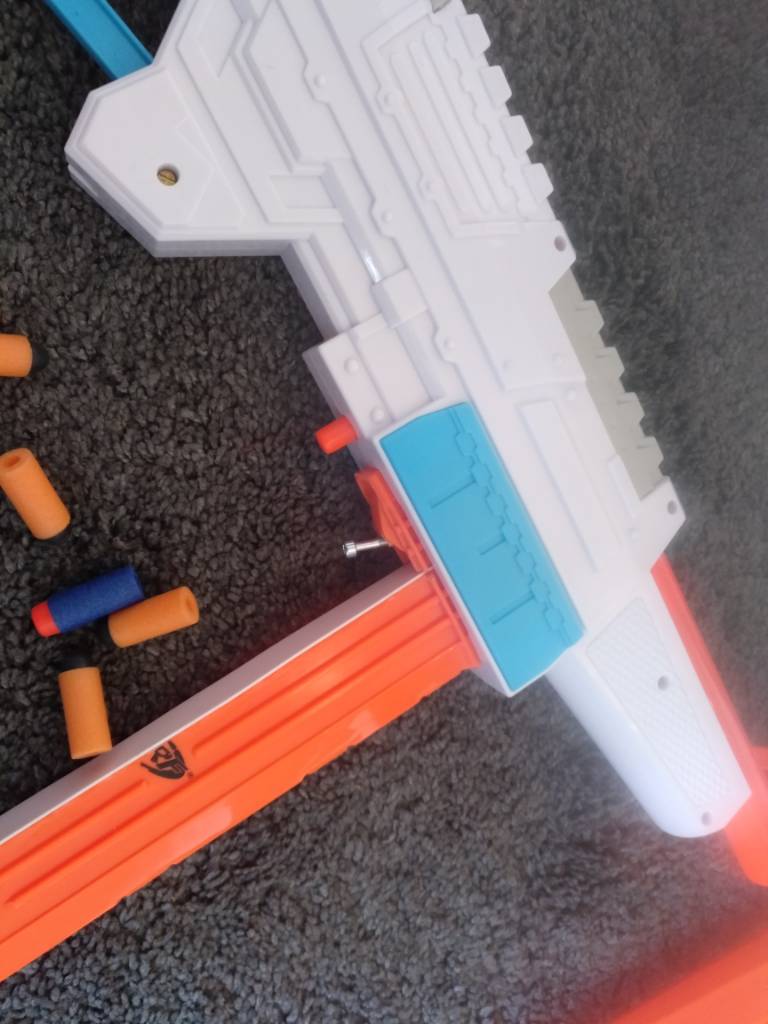

naja das geht nur mit blastern die auf stefans ausgelegt sind.
Meine rapid tek hat ne full length kompatible brass breech die auch stefans gut verschießt.
Das teil funktioniert auch super in meiner Master tek, die ich vorhin mit nem easybreech aufgerüstet hab, ist also auf jeden fall kompatibel mit warshots.
In meiner xzeus wird das ding nicht laufen weil die darts ganz vorne lagern und das mit dem alpha kit nicht läuft.

Das Thema ist zwar schon wieder fast alt aber DevilZ wo bekomme ich solche Federn und wie funktioniert das genau?? Ich hab auch schon lange n halbes mag liegen aber ich finde keine passende Feder!
@Sam genau, die federn gibt's bei mir (oder bei foamblast, aber die versenden aus amerika). einen neuen Follower kann ich dir auch drucken, der halbe originalfollower tuts aber auch mit ein klein wenig anpassen.

Hm ... ich könnte perfekt passende PS-Ausschnitte zum Wiederverschließen der Magazinhälften mit dem Laser ausschneiden ...
Wobei das ja auch eher nur ein einfaches Rechteck mit 'ner Lücke für den Magrelease ist. Aber es ginge! ^^
