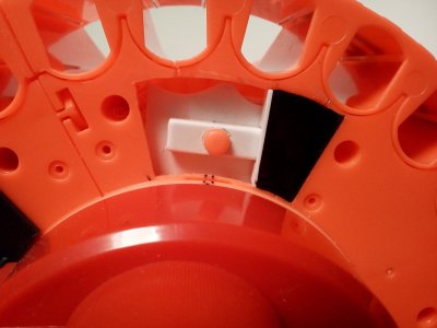

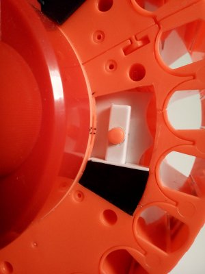

Nach reichlicher Überlegeung wusste ich dann wie ichs machen will und hab erstmal einen hinteren Teil eines Außensegment angeklebt damit er an der richtigen Stelle bleibt und hab diese Löcher gemacht und Stege entfernt:
Das lange Loch sitzt da wo im Inneren ein Ring und Verstrebungen anschließen; da wo ich die Striche auf die Trommel gemacht hab, ist ein Ring drunter an den der Schieber festgebebbt werden sollte

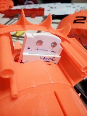

Der Sperrschieber sollte an eine der drei Verstrebungen im Inneren der Trommel greifen. Also an irgendeine der drei - sind ja alle gleich. Am Rand des Teils der Trommel auf dem auch die Zähne sitzen hab ich an den entsprechenden Stellen Striche / Markierungen gemacht, damit man in eingebeuten Zustand die richtigen Stellen findet. Logisch irgendwie. In der Trommel ist ein Ring auf den ich eine kleine Platte als Versteifung geklebt hab und auf die dann die Schieberkonstruktion geklebt und geschraubt wurde. Schrauben, weil ich mir ziemlich sicher bin, daß durch die entstehenden Fliehkräfte das Ganze ohne Schrauben, also nur mit Kleber, nicht lange halten würde.
Teile des Schiebers:
Platte als Versteifung:
Eingebauter Schieber
eingebauter Schieber
Man schiebt also den Schieber am Knöpfchen zur Trommelmitte hin runter - an einer von drei entsprechenden Stellen - und so greift der Schieber recht formschlüssig in die Verstrebung und verhindert ein Drehen. Damit alles auch beim Betrieb so bleibt, habe ich das Ding so gebaut, daß man den Schieber, wenn er unten ist nach recht schiebt, das Knöpfchen in eine entsprechnde Stelle greift und das Ganze gegen ein unbeabsichtigtes Hochrutschen sichert. Also geht der Schieber durch die Fliehkräfte im Betrieb nicht hoch/raus. Gut gell?!?!
Sieht man leider nicht gut, aber der rechteckige Teil des Knopfes lässt sich unter die schwarze Fläche schieben. Zum Lösen also zuerts nach links schieben, dann hoch:
Es gewinnt keinen Schönheitspreis, aber das muß erstmal auch noch nicht. Es funtioniert ...naja ...gleich dazu noch mehr.
