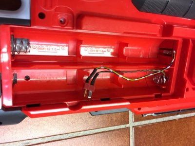

Ideal ist dazu bei der grauen EU Version ein 3S Lipo geeignet - die 2200er Klasse passt nebenbei nahezu perfekt in das D-Zellen Fach des Blasters, wenn man diese roten Tabs zwischen Batterien ganz zur Seite schiebt.
Hat da jemand mitgedacht, Hasbro...?
Sei es wie es sei - ohne den Blaster komplett zu öffnen (was dank verklebtem Handgriff (!) nicht so einfach ist), kann man sich passende Stecker an die Batteriefachkontakte löten. Das ist natürlich äusserst gebastelt, reicht aber im Normalfall aus. Wie kriege ich nun die Kabel da dran? Easy. Ein kleines bischen Lötfett auf die Kontakte, etwas Lötzinn auf den Kolben und schon hat man eine schöne Zinnperle an der Minusfeder bzw. am Pluspol.
Nicht lange draufhalten, das Plastik drumrum soll sich nicht verbiegen.
Dann die vorverzinnten Kabel ranführen, kurz anschmelzen und ab dafür.

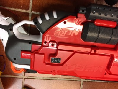

Experten machen sich noch ein Voltmeter in das Gehäuse um den Ladezustand des Lipos beim Betrieb im Auge zu halten.

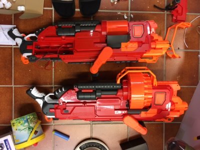

Ich vesprach Bilder - hier kommen sie. Leeeider später als gedacht, aber nunja. Kleine Korrektur zum Akku: EIne der Laschen des Batteriefachs beigt man einfach um (das Plastik ist weich genug das es nicht bricht, wer will nimmt einen Fön um das einfacher zu verformen) und der zweite Tab ist nicht im Weg, so passt der Lipo.
Zudem noch die detaillierte Erklärung, wie man das Durchrutschproblem in den Griff kriegt.
Also:
Schritt 1) Die drei äußeren Teile der Trommel entfernen. Das macht man indem man mit VIEL sanfter Gewalt die drei teile nacheinander nach vorne abzieht. Ja, das geht. Ja, da klemmt man sich gerne einen Finger dran ein. Unten das Stützgitter zuvor entferne, aber das war klar oder?
Schritt 2) Man dreht die trommel bis man eine dieser "Laschen" vor sich hat - an deren Ende setzen wir zwei kleine Bohrlöcher. Ich habe dafür einen 1mm Bohrer genommen. Eins am oberen Ende der Aussaprung am Ende der Lasche, eines am unteren. Siehe Bilder!
Schritt 3) Nun schrauibt man zwei möglichst kleine Schrauben in die beiden Löcher. Diese verhindern nun, das sich die innere trommel gegenüber der äußeren Trommel verdrehen kann. Wer auf Nuimmer Sicher gehen will, macht das auf der gegenüberliegenden Seite des Blasters auch.
Schritt 4) Die drei Trommelteile wieder montieren (die haben am Ende eine kleine Aussparung genau da, wo diese Laschen sitzen - das erklärt auch, warum ich genau die Bohrlöcher und Schrauben gesetzte habe, es ersdpart weitere Manipulationen am Blaster). Stützgitter einsetzen.
Schritt 5) Akku dran und LOS mit dem Monster.
