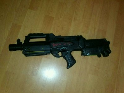

Ich hab jetzt erst mal styrodur genommen das ich aber noch mal mit Glasfaserspachtel richtig glatt machen werde
Mich hat heute die Bastellust gepackt - habe endlich mal mit meiner Endzeit-Rayven angefangen.
WIP Bild:
Bisher getan:
Intern: Sicherungen entfernt, die Kabel & Platine aus der Querstrebe versetzt
Äußerlich: Querstrebe entfernt & Löcher mit Epoxidmasse (UHU Reperaturknete - was am Sonntag halt so da ist ;-D) & Polystyrol PVC-Schaumplatten verschlossen, Deko-Platten "aufgenietet", Front verblendet & gesamt abgeschliffen.
Als nächstes werde ich wohl eine Mündungsbremse o. Laufverlängerung improvisieren, eine Selbstbau-Zieloptik bekommt sie auch noch.
Allerdings fehlt mir noch die eine oder andere Idee für die bauliche Verendzeitlichung. Deshalb immer her mit den Anregungen ;-)

Über das Thema hab ich mich mit piper auf der RPC noch ausgiebig unterhalten, Ich hab aus dem Zeug ja auch die komplette Frontpartie meiner Annihilator-Rotator gebaut.
Das Teil ist mir noch auf der Messe aus 1,5m Höhe runtergefallen, ausser einem Riss im senkrecht auf den "Lauf" geklebten Korn ist der Konstruktion nicht das Geringste passiert !
Meinem subjektiven Gefühl nach hält die Farbe darauf besser, als auf so manchem weicherem Kunststoff.
